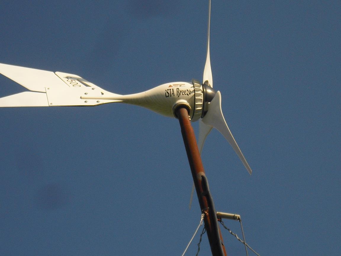

Hlinikovy plech,pomuze ke stabilite smerugadzius píše:...Nepomohlo by na mojej VE aj úprava smerovky? Zdá sa mi, že je blízko vrtule. Ak by bola ďalej, lepšie by VE držala smer vetra. Všimol som si, že keď konečne naberie otáčky, tak sa stočí mimo priamy smer a otáčky idú dole.
Zkontrolujte si jeste spravne nastaveni listu,obla strana musi byt bliz k prichazejicimu vetru,ostra strana bliz k ocasu vetrniku.

Očakávať výkon 500 Watt z turbínky s priemerom 1 meter (plocha necelých 0,8 m2) je obyčajná ilúzia.
Menovitý výkon veternej turbíny sa podľa normy EN 61400-12 stanovuje pre okamžitú rýchlosť vetra 11 m/s, v lepšom prípade by to pre „Ista Breeze“ bolo asi 125 Watt, a aj to len vtedy ak by bola optimálne navrhnutá, čo táto nie je ani náhodou. Hociktoré listy z tých „šablí“, čo ponúka internet sa nehodia (na nič).
Mal som taký prípad začiatkom roka (pozri článok http://www.male-veterne-turbinky.sk/new ... at-vrtulu/ na mojej stránke, ktorý som vtedy napísal). Čiastočným riešením bolo zahodiť čínsku vrtuľu a dať tam drevenú rýchlobežnú s väčším priemerom a dostať z „GIGU Wind 550“ W nejaký výkon okolo 100 Watt, ktorý bol asi to maximum čo ten alternátor mohol dať. Podobne to bude aj v tomto prípade.
Potvrdilo sa porekadlo „..za málo peňez málo muziky“ a bude to platiť vždy a pre každého, kto naletí na deklarovaný výkon 500 Watt a nepozrie sa na priemer vrtule. Pre tento výkon a pre slabé veterné podmienky by na 500 Watt bolo treba vrtuľu s priemerom asi 2 metre tak, aby merný výkon bol okolo 150 W/m2, lepšie menej ako viac. Ten iluzórny merný výkon 625 W/m2 mal každého odstrašiť a mal by po problémoch.
Už som viackrát narazil na prístup, keď si niekto vrtuľu nejakú „...BREEZE“ kúpil a potom v diskusii hľadal rady ako ju nejako sfunkčniť, opačný prístup ako sa vyhnúť problémom, čiže najprv sa pýtať a diskutovať a až potom (prípadne) kupovať je ojedinelý, podobne ako v prípade amatérskych návrhov je obľúbený (spočiatku) prístup najprv zváraj a potom počítaj a nakoniec to zahoď do šrotu....

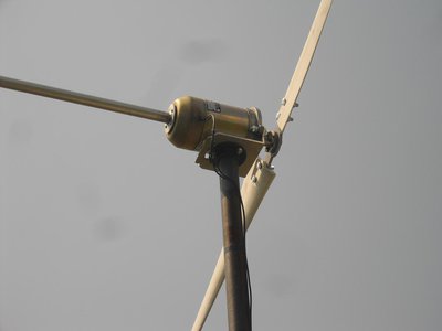

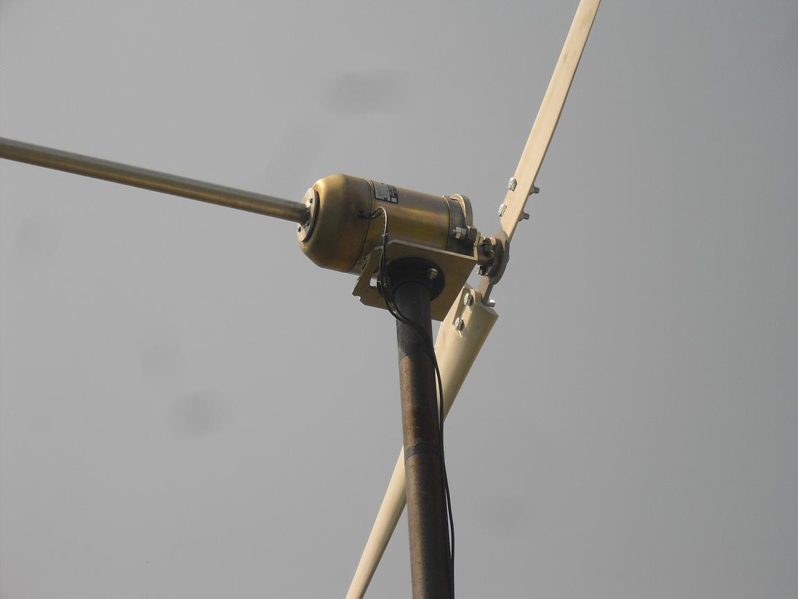

Na poslednim obrazku neni tovarne vyrabena Ista breeze,,500 W,,[tureckych,vykonnostne podobne cinskym] ,ta je na prvnim obrazku,navic s upravou ocasni casti pro vetsi stabilitu a s vymenenymi listy rotoru s prumerem cca 155 cm namisto puvodnich 103 cm.Varianta 24V dokazala pri zkousce do zateze dodavat proud 13 A /24V,pohon vrtackou 230V.
O kontrole nastaveni spravne pozice listu pisu proto,ze se mne takovyto psi kus podaril ve spechu udelat.
Na poslednim obrazku je experimentalni cca 210 cm vetrnik vlastni vyroby,v soucasnosti provozovany jako dvoulisty.Kratsi srouby nebyly v okamziku montaze dostupne,ztraty zpusobene nevhodnou delkou sroubu jsou nepodstatne ,odhadnu 1% z vykonu,polomer otaceni je velmi maly.

Len sa mi stále zdá, že práve na tom poslednom obrázku sú listy montované opačne, t.j. práve oblá časť listu smeruje k chvostu - ocasu. Spodný list vidím jasne s nábežnou hranou smerom dolu - ak sa mýlim, tak ma v tomto opravte, máte to isto " v oku " lepšie, ako ja.
Listy vyzerajú veľmi pekne !!!

Jsou spravne na obou fotografiich.Zatimco listy podobne vrtule,pouzite napr.v letadle by bylo treba otocit o 180*,aby vztlak na venkovni oble casti tahnul letadlo zadoucim smerem,u elektrarny se prichazejici vitr ohyba pres nabeznou[zaoblenou]hranu a nasledne vytvari vztlak,ktery se listy snazi nasledovat a roztaci generator.Obe elektrarny se otaceji ve smeru hodinovych rucicek pri takovem pohledu na vrtuli,kdy ocas je vzdalenejsi nez lopatky.
Listy jsou take turecke,doladovane [otrepy z lisovaciho nastroje na nabezne i odtokove hrane delaly neskutecny hluk pri silnem vetru].Prezily uz i narazy cca 20m/s.
P.s. Vezmete si polevkovou lzici,uchopte ji mezi palec a ukazovacek na konci drzadla a vydulou casti se s ni dotknete proudu vody z vodovodniho kohoutku...
Pokud se omylem podari namontovat listy vetrne elektrarny naopak,bude se ve vetru pouze neochotne a pomalu tocit.
