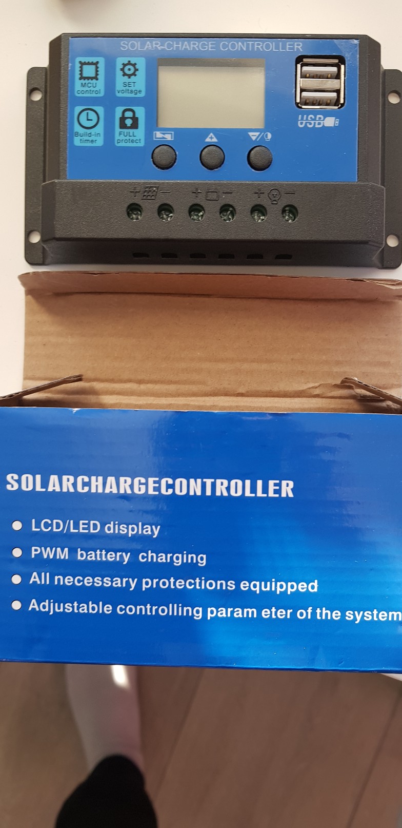

foto regulátoru??Choze píše:No, to sem hňup. Tak jdu shánět jinej panel
Měnit regulátor se mi nechce. Nebo dát baterky do série a pak to škrtit na 12V. To ale asi neni cesta co?
Co se týká jištění, tak raději chci víc, než míň. Zatím baterky jezdím nabíjet a mám jen pojistky na každém okruhu.

pwm regl to napětí srazí na panelu na napětí +- co má baterie možná o volt či dva více,na prázdno to nikdy nepojede,neodpojí li tedy nikdo baterii,a pak je to stejně jedno
určitě to ten regulátor v tomto zapojení vydrží,a také bych volil 24V ne 12.A 2,5mm kabel na to bude stačit akorát
