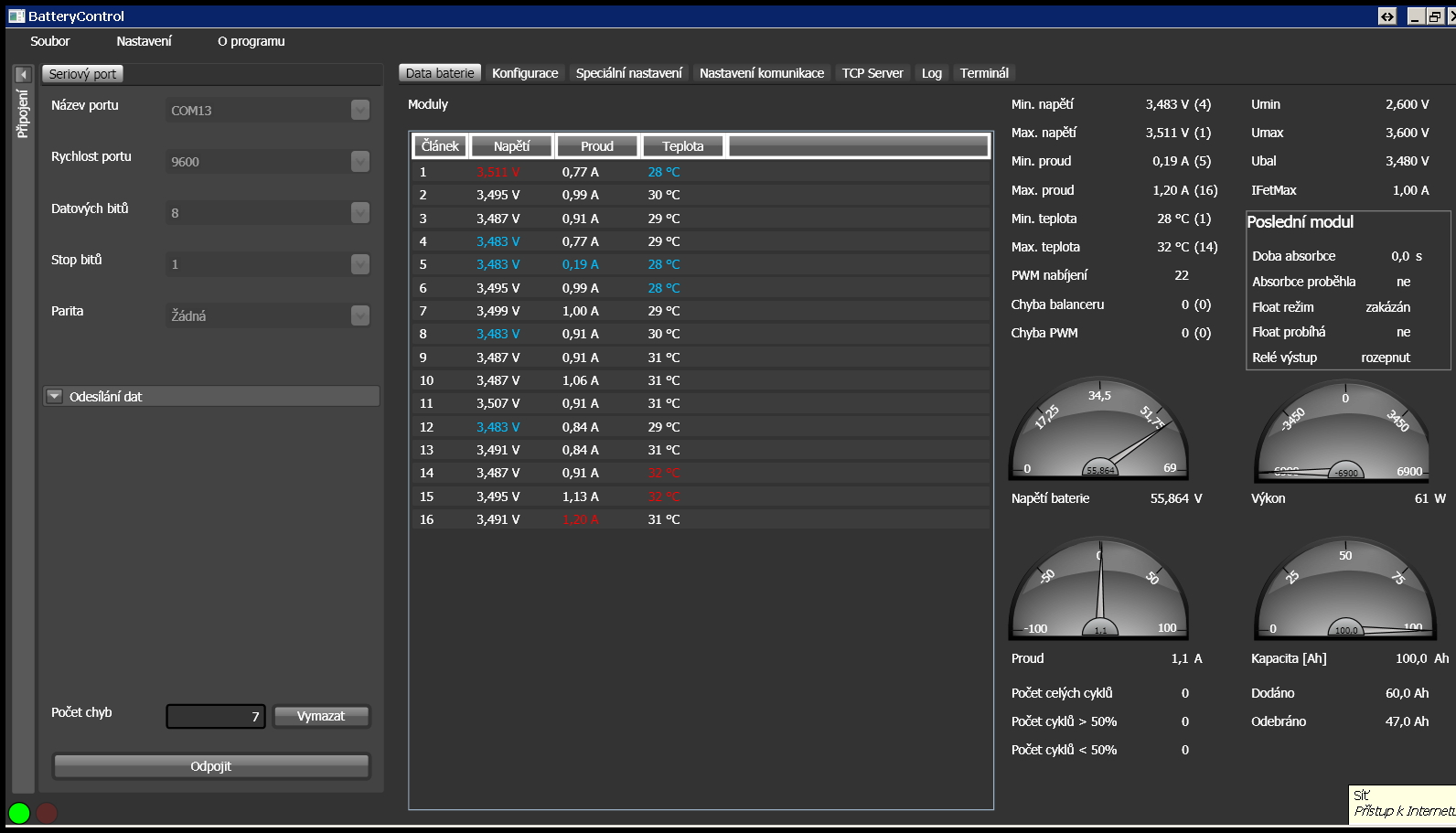

Rozdily v napeti clanku pri clancich klidne 10let starych je 0,01mV a mene. Vetsinou se po odstaveni ze systemu zastavi na 3,330V a zde setrvaji velice dlouho, da se ric do uplneho samovybiti. Lze to pozorovat u clanku ktere treba jiz dva roky nekde lezi a stale maji toto napeti. Nicmene pokud je clanek jiz nejak pozkozen toto napeti je nizsi nez u ostatnich.
Zalezi jak bylo s clanky zachazeno. Setrvavani v hodnotach nad 3,5V pri balancovani a pod 2,8V v zatezi zkracuje zivotnost. Pri zatezi 3C neni problem pustit clanek na 2,5V. Musi vsak po dokonceni vybijeni nastoupad do nekolika minut do 3V pripadne nad. Pokud dojde jen k 2,8V je jiz uplne vybit. A dalsi vybijeni zkracuje zivotnost. V elektromobilech testuji bezne 40Ah clanky winston proudy bezne 120A, spickove 230A. Po dvou letech provozu neni problem s kapacitou. Vyzaduje to vsak presne nabijeni s vybalancovanim jednou za 7 dni.
Kazdy clanek ma jinou kapacitu a jiny vnitrni odpor, soucasne se chovaji jinak pri ruznych teplotach. V teplotach pod nulou je mozne vybijet klidne na 2,2V a nehrozi zniceni. Pri takto velkych proudech dojde pomerne rychle k ohrati clanku a naslednemu ztvrdnuti.
Zatim posledni test kapacity u 40Ah clanku ma nejslabsi 39Ah po cca 2 letech skoro denniho cyklovani, kde cykly byly 95 - 100% a vzdy byl aku odpojen po vybyti nejslabsiho clanku na 2,5V. Nabijeni se provadelo vetsinou do par hodin po uplnem vybiti, maximalne po 1 dnu.
Teplota pri opakovanych cyklech muze nastoupat az k 60st.C, nejvice jsem zkousel tri plne cykly za den.
Pouzivam dve sady 40A/160V v kazdem aute jednu. Prvni se vybiji LiFePo soucasne s NiCd v pomeru 2 az 3:1, po uplnem vybiti LiFePo pak uz jedu jen na Nicd.
Tyto testy jiz neco vypovidaji o kvalite a chovani clanku.
Vetsinou se k nam dostanou sady z elektromobilu, kde vicekrat doslo k prebiti a nafouknuti clanku. Pokud nedojde k mechanicke destrukci, tak jsou vetsinou pouzitelne nicmene vnitrni odpor i kapacita hodne utrpi. Pak je to vydet i pri nabijeni. Clanek ktery se nabije nejdrive ma vetsinou velky vnitrni odpor a malou kapacitu. Clanky kterym se moc nechce nahoru s napetim jsou vetsinou v poradku.
Pokud jsou clanky nove je nejlepsi je dat paralelene a nabit na 3,8V a zde je ponechat do doby nez neberou zadny proud(max 10mA). Pote se da ric ze jsou inicializovany po dlouhe dobe lezeni. Nicmene i potom je dobre cely FVE system nastavit tak aby cyklus byl max 40% na dalsich 10 cyklu. Pote je jiz mozne pouzivat standardne.
BMS system musi byt postaven tak, aby mel moznost odpojit nabijecku od site jako posledni reseni pokud nefunguje balancovani a omezovani proudu v prubehu nabijeni. A soucasne odpojeni baterie od systemu pri vybiti, vcetne zvukove a treba GSM informace. Neni pravda ze LiFePo nehori!!! V systemech bez mozneho fyzickeho dohledu je toto naprosta nutnost.
