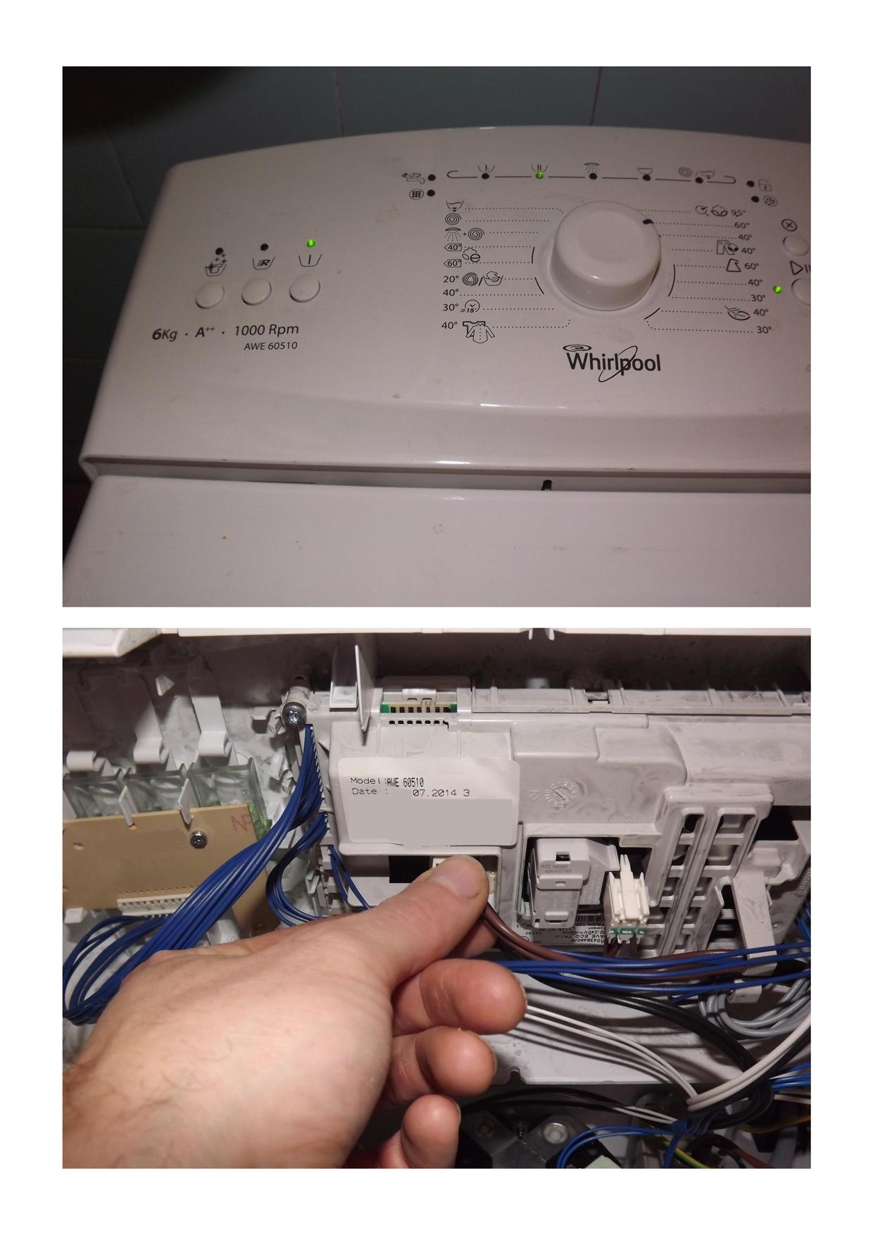

Tady (https://forum.mypower.cz/viewtopic.php? ... =60#p47324) jsem kdysi psal, jak jsem vydrbal s pračkou Whirlpool AWE 60510, ale jsem si jistý, že i jiné jejich modely fungují stejně.
Patřily k tomu obrázky, které znovu přikládám.
Peru bez ohřevu již rok a žádný problém. Mám přitom hodně tvrdou vodu, ale přidání lžíce prášku navíc a lžíce sody navíc vše vyřeší.
Bohužel jsem zjistil, že u uvedené pračky nemají všechny programy stejnou kontrolu/logiku kdy je testována přítomnost funkční spirály pro ohřev vody a to třeba i při režimu studená, kdy prostě chce pračka na těch 25°C přihřát, nebo u jiných programů může dojít ke kolizi pokud pračka zjistí jinou chybu (například malý průtok vody, to je nejčastější kolize, další může být fáze programu předepírka --> hlavní praní, máchání,...). Vůbec žádné problémy nemám na "hlavním programu" kterým je klasická bavlna a ten jsem i tak intuitivně používal vždy na všechno. Já si s tímto programem a modifikací otáček prostě vystačím, akorát silonové záclony ještě peru na jiný (krátký) program.
Ideální je podle mne dát topnou spirálu na přepínač 1-0-2, jeden nikdy neví kdy ho popadne dodat spirále například poloviční příkon.

to trosečník: to jako odpojíš spirálu a pračka si nestěžuje? Já zrovna s touhle řadou praček experimentoval, zkoušel v servisním módu ledacos, a je to fakt k***a, když nenateče voda za určenou dobu, hlásí nízký tlak vody, když se neohřeje za určenou dobu, hlásí poruchu tělesa... Ale když se neroztočí motor na otáčky pro ždímání, tak nehlásí nic, i když je na hřídeli bubnu tachogenerátor. Asi to programoval nějakej ind nebo pákistánec...
