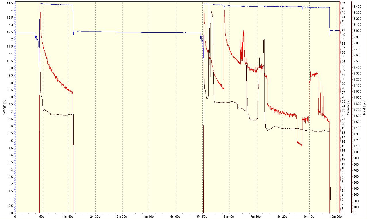

Měření: 2kW centrála, 10L benzínu, 30A dobíjení
Provoz 2kW benzínové centrály s plnou nádrží 10 litrů a dobíjením 30A 12V DC byl měřen pomocí wattmetru ukazujícího VA a proud. Centrála běží na minimální výkon, dobíječ spotřebovává kolem 400W. Důležitá je celková doba chodu centrály do vyčerpání benzínu, měření poskytuje orientační údaje o spotřebě. Zkušenosti zahrnují i provoz dieselové centrály Kipor KDE 6700 s dlouhodobými daty o spotřebě, údržbě a provozních problémech.

výsledek 5,1kWh z 10 litrů benálu je fakt otřesný
Tip 5kWh byl můj pesimistický odhad , doufal sem alespoň 10kWh , což je taky hnus

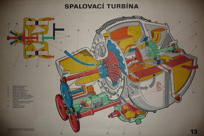

Problém jsou klechtačky , už je dááááávno měli nahradit dokonalejší stroje : Tato technologie byla vyvíjena v letech 1947 - 1955 , jenže i přes skvělé výsledky , tehdá v porovnání s pístovou
klechtačkou 100hP - 100hP turbína : 2/3 spotřeba , 1/5 hmotnost , žádné řazení - jen reduktor , max. krouťák
v 0 ot./min = stejná dynamika jako elktromobil
. Jenže ropná loby
Jak jsem se tu zmínil o té multi-centrále , základem je turbo z auta přebastlený na kogenerační jednotku
Na webu je kupa videií o pokusech s turbama , tak nějak bych si představoval tu mou centrálu jen "trochu"
sofistikovanější :

No a ja dodam, ze mala 720W centralka, kterou jsem dovezl predevcirem domu, bohuzel neplni ucel
Dobijec se pri provozu na malou centralku vypina po 5s i kdyz motor uz chytne stabilni otacky a pri mereni je na vystupu 220V. Centralka byla dvoutaktni, ale uz je zpet v prodejne, takze misto centraly patrne necham dovezt arduino a konecne zacnu merit u sve FVE i proud. Sice riskuji problem se stavajici centralou, u ktere obcas je problem s proudem po startu, takze riskuji ze jednou prijdu k centrale pri vybitych baterkach, nastartuji a proud nikde, ale hold co nadelam, vic si dovolit nemuzu kvuli financim. Arduino uz je objednano. Ta centralka me mrzi. Nejaky problem tam je. Zaslechl jsem tipy, ze pry u teto centralky neni elektronicka regulace a tak to muze pro ten dobijec byt problem, chape to napeti jako dost špatné. Škoda. Jedina moznost tedy jak se vymanit z ropne lobby a nezruinovat se financne vidim parni stroj s pripojenim na alternator. V lete ho nepotrebuji, protoze v lete je energie dost z panelu a v zime je beztak nutno topit. Jine levne funkcni reseni patrne neexistuje.

Jenže ropná loby
Ale prdlajz ropná lobby, turbínové motory neplnily emise oxidu dusíku, platné už tehdá v 50. letech v USA, tak se to poslalo do kélu.
Tyhlety "lobby teorie" mě vžycky rozesmějou. Výrobcům paliv je úplně fuk, že se snižuje spotřeba průměrného automobilu, protože to pro ně znamená jen to, že lidi za stejné prachy ujedou víc kilometrů, nikoli, že by se snížily tržby..... Vím to přesně z příbuzenstva, ti co mají LPG utratí za palivo stejně jako ostatní, akorát si víc vozí prdel, kam jiní třeba jedou autobusem.

Zdravím ,honzasl píše:Jenže ropná loby
... reakce na turbíny versus klechtačky , předpokládám
Mám zato , že čím je výšší teplota hoření paliva , tím dochází k lepšímu spalování a vzhledem k teplotám ve spalovacích prostorech mě připadá lepší turbína jež má spalovací komoru rozžhavenou do běla , naprotí klechtačce v níž je neustále chlazena chladící kapalinou
AD. alternátor na volnoběh : tvrzení že altík v autě má na volnoběžné otáčky klechtačky zlomkový výkon je zažitá nepravda
Tu je graf z měření mého auta : Je doplním , po nastartování jel motor na volnoběh kolem 700 ot/min - bez tůrování

Ano, právě vysoká teplota spalování vede na NOx. Dneska už by se to asi dalo řešit katalyzátorem, ale jsme zas někde jinde ve vývoji klasiky a na svět se derou hybridní věci, takže turbína je asi mimo hru.Nebo je právě tento rozdíl příčinou vyšších emisí oxidu dusíku ?
