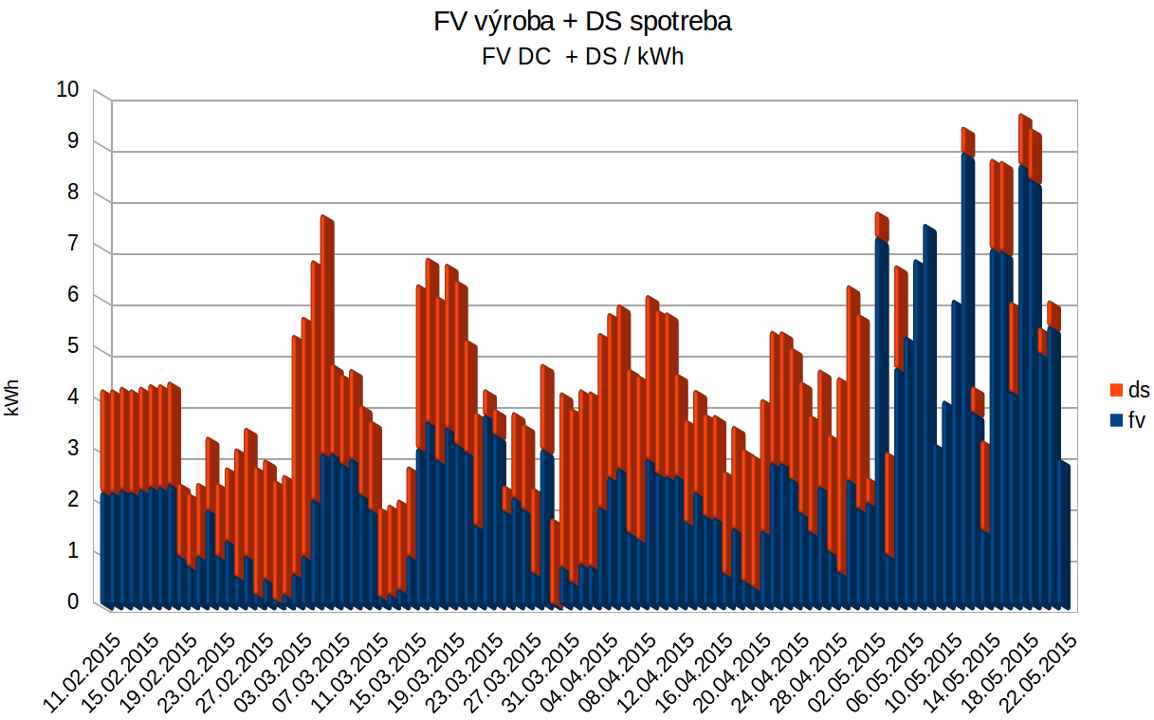

<!doctype html>
<html lang="en">
<head>
<meta charset="utf-8">
<title>Temp demo</title>
<h1>Arduino Page 2</h1>
<script type="text/javascript" src="https://www.google.com/jsapi"></script>
<script type="text/javascript">
google.load("visualization", "1", {packages:["corechart"]});
google.setOnLoadCallback(drawChart);
function drawChart() {
var data = google.visualization.arrayToDataTable([
['Date', 'PV','Dist. Net'],
-------- sem zadat celu tabulku, napr. vygenerovat ----------
var options = {
title: 'PV DC Gen. + DN usage (kWh)',
legend: { position: 'bottom' },
bar: { groupWidth: '65%' },
isStacked: true
var chart = new google.visualization.BarChart(document.getElementById('chart_div'));
chart.draw(data, options);
</script>
</head>
<body>
<div id="chart_div" style="width: 1000px; height: 2700px;"></div>
<p>Go back to <a href="index.htm">main page</a>.</p>
</body>
</html>

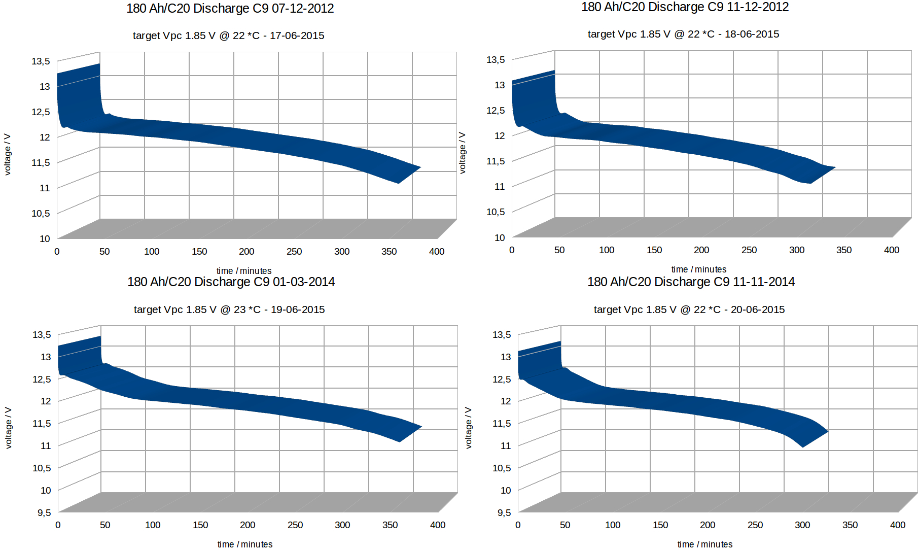

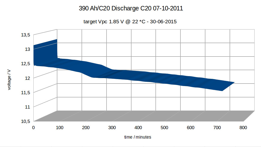

Doplnil som do svojho merania stavu FVE, meranie SOC.
Su to dva riadky kodu pre Arduino.
Ale neviem prepocitať SOC v Ah na kWh,
pretoze, baterka sa vybíja ako je na obr., ale to je jedna z desiatich a ostatne sa vybijaju inou krivkou.
Tiez ako tam zapocitat nameranu kapacitu z kapacitnej skusky na tych grafoch, aka
je kapacita tychto baterii ?
Ako zahrnúť do SOC starnutie batérií, pri roznych teplotách, úrovniach a dĺžke absorbcie
pri danom prúde a equalizáciu ?
