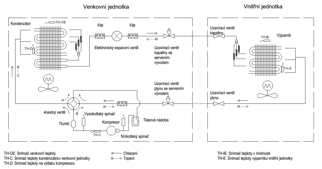

provozuju tu nejmenší tzn 18BI a mám na ní jen výparník bez expanzního ventilu a fungují oba směry, tzn chlazení i topení.
Řešil jsem to přímo se Sinclairem a bylo mi posláno schéma chladícího okruhu a TEV jen ve venkovní jednotce.
Ať to nemusím posílat 5ti lidem tak tady je co jsem dostal od Sinclairu

OK, je tu někdo, do používá u těchto klimatizačních kondenzačních jednotek na vnitřní straně deskový výměník do vody?
Jestli se nepletu, tak ty dva TEV nahrazují jedním EEV, který je řízený pomocí dvou teplotních čidel. Je moje úvaha správná?

moc díky. A poslali Ti to i s chybami. Mají prohozenu legendu TH-C a TH-D.willcz píše:........ Řešil jsem to přímo se Sinclairem a bylo mi posláno schéma chladícího okruhu a TEV jen ve venkovní jednotce. ...

Přiznám se čidla ve venkovní jsem moc neřešil protože do toho jsem nechtěl sahat.brumlaj píše:moc díky. A poslali Ti to i s chybami. Mají prohozenu legendu TH-C a TH-D.willcz píše:........ Řešil jsem to přímo se Sinclairem a bylo mi posláno schéma chladícího okruhu a TEV jen ve venkovní jednotce. ...
Zajímalo mě hlavně jak je to s tím expanzním ventilem, měl jsem někde i konkrétní typ. Zásadní bylo že je elektronický, obousměrný. tzn jen jeden v systému.
