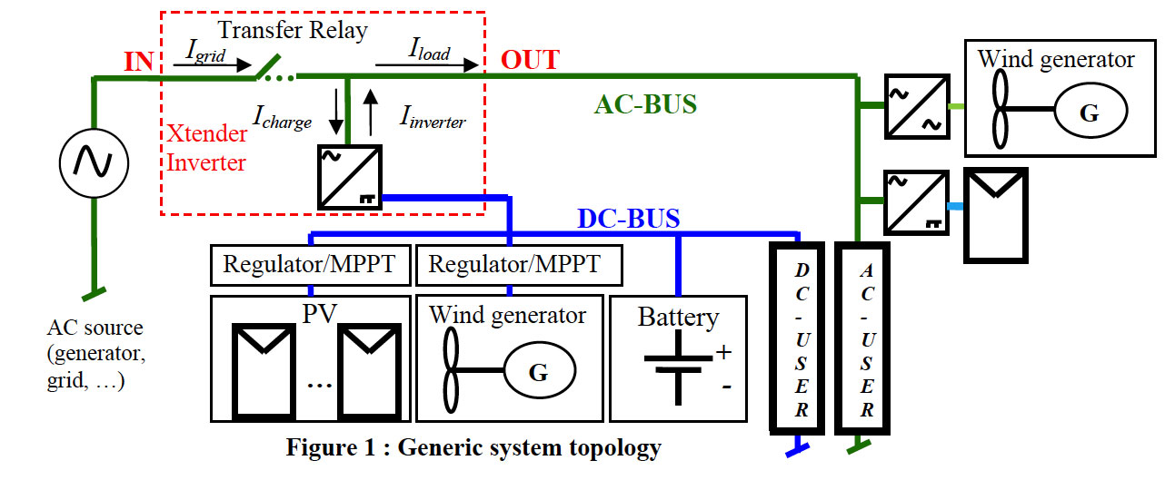

Re: Je měnič stále ještě ostrovní nebo už hybridní?
Nový příspěvek od RobertM »
Pro techniky ještě přikládám schéma jak to zhruba vypadá uvnitř hybridního měniče.

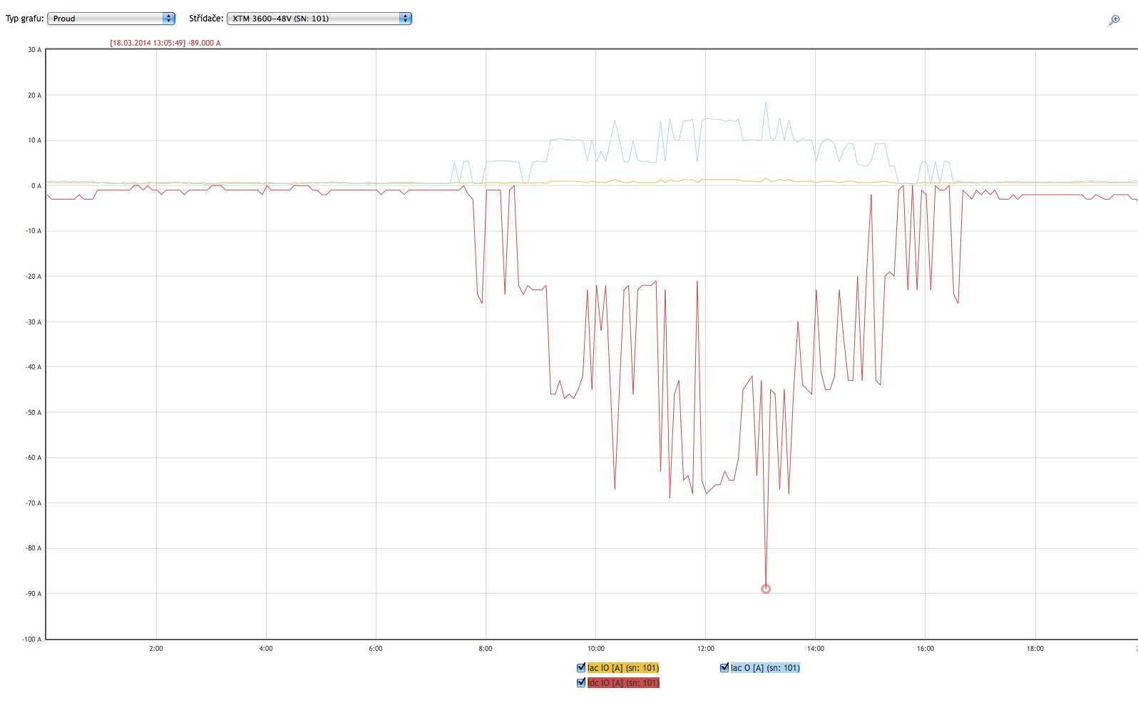

Takhle můžou vypadat proudy ze Solarmonitoru v RD s XTM-4000-48 na skoropočátku jara :-)
PavelR
Příspěvky: 3555
Reputace:265
Lokalita: Žabčice
Výkon panelů [Wp]: 29139
Kapacita baterie [kWh]: 65
Chci prodávat energii: ANO
Lokalita:ŽabčiceSystémové napětí:48VVýkon panelů [Wp]:29139 Kapacita baterie [kWh]:65
Nový příspěvek od PavelR »
Nemluvim o kabelazi k aku tam je to jasny. Ja pouzil kabelaz ze starych promitacek z kina. Myslel jsem spis kabelaz za menicem. Na tech 42A je uz treba radny kabel.
Kdyz jsme u tech menicu. Jaky tip/radu menicu by jsi me doporucil aby jen prepinal na sit a ne jak hybridni aby prisosaval ze site. Tedy budto menic nebo sit nic mezi.
