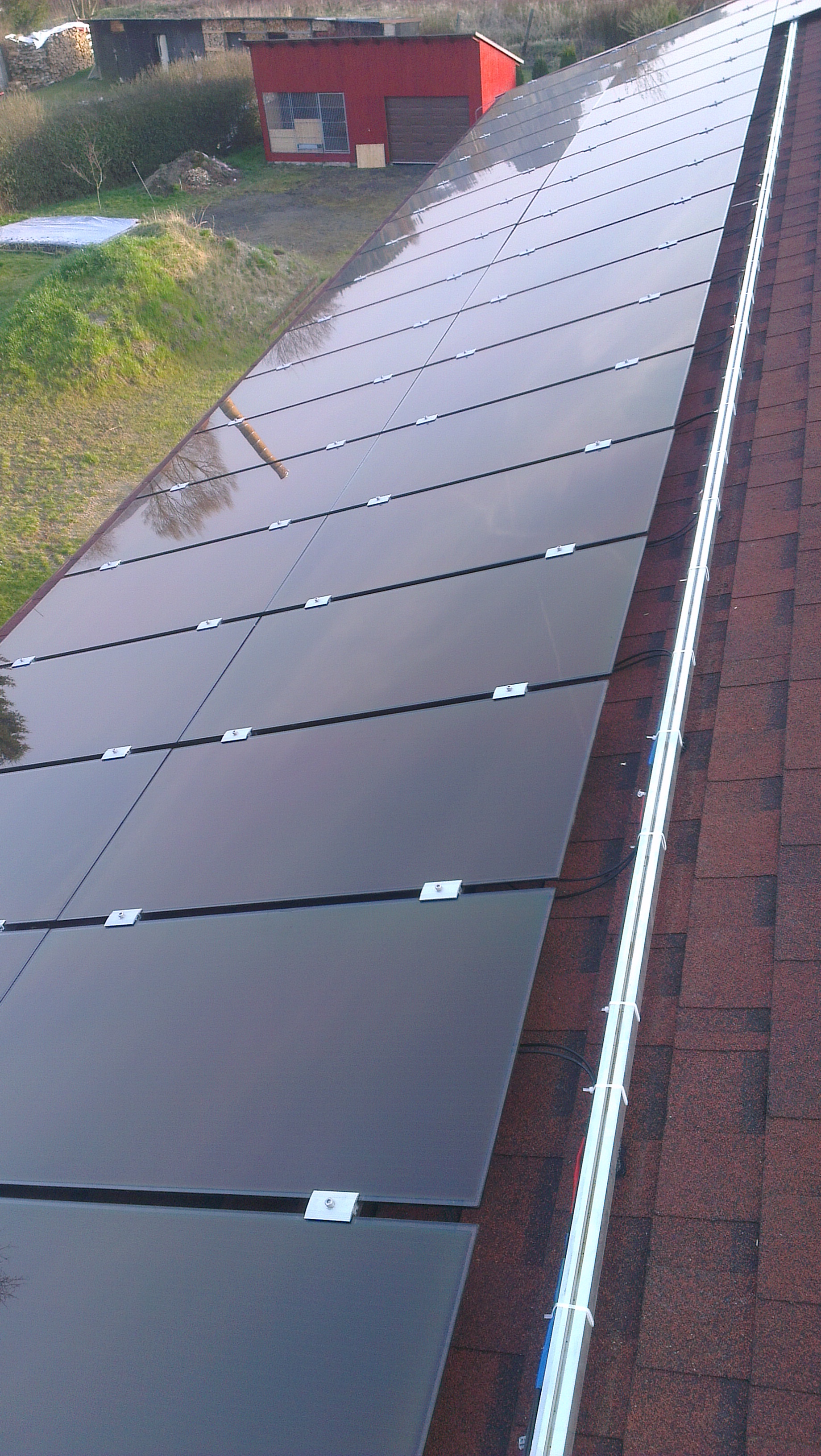

Svislé umístění bezrámových panelů - jak rozmístit úchytky? Dát 2 ks z každé strany mezi panely a hotovo? nebo upevnit spodní stranu jednou úchytkou a další dvě ve dvou třetinách výšky? Při upevnění pouze na bocích mám obavy z vysunutí skla směrem dolů. Jak to máte kdo udělaný?

Takto

Re: Úchytky pro bezrámové FV panely
Jo, tohle chápu, ale já myslel fakt svisle, bude to místo výplní balkónu. Jinak tohle je pěkná hektaristika, kolik je to kWp?
