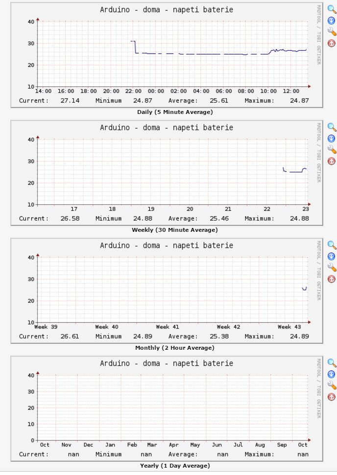

Mám postavenej Microlog a mám postavený jedno Uno na čtení dat z Epsolaru do PC a chodí to hezky už dlouho. Ovšem faktem je, že Microlog odečítá zejména dobíjecí proudy opravdu mizerně. Nehledě na "drobnůstku", že v zimě jinak než v létě. -------- Mám ovšem takovej hloupej nápad. Myslím si, že pro někoho z vás nemůže bejt problém napsat z těch dvou skečí jednu tak, aby místo analogovej pinů Microlog odesílal data rovnou z Epsolaru. Lépe třeba rovnou ze dvou.... ALE. Učit se programovat Arduino, kvůli jedný účelový věci mi příjde přehlídka ztracenýho času.. Otázka tedy zní. Je tu někdo, kdo by dokázal sloučit ty dvě skeče v jednu ??? Klidně i za drobný oboluz... Tedy pochopitelně pokud tím není porušeno autorský právo Micrologu . Což je spíš otázka pro admina. To, co jsem zveřejnil výše opravdu chodí suprově a dokážu si pro sériovej monitor konfigurovat všechno i sám (po přečtení asi tak dvou papírů A4). Takže k čemu pak nakupovat, či bastlit další čidla... Jen dodám, že z jakýmkoli softem ze stránek Epsolaru se mi nepovedlo Arduino rozchodit. A že Microlog je sice pro někoho zdánlivě na nic v tom, že neukládá data sám do sebe, ale jakožto "ostrovan" (zejména v zimě) velice oceňuju to, že mi k němu na druhou stranu nemusí běžet nic jinýho a na data vidím třeba i z mobilu.
-------------------------------------------------------- Skeč pro Epsolar
* An interface to the Tracer solar regulator.
* Communicating in a way similar to the MT-5 display
#include <SoftwareSerial.h>
SoftwareSerial myserial(10, 11); // RX, TX
uint8_t start[] = { 0xAA, 0x55, 0xAA, 0x55, 0xAA, 0x55, 0xEB, 0x90, 0xEB, 0x90, 0xEB, 0x90 };
uint8_t id = 0x16;
uint8_t cmd[] = { 0xA0, 0x00, 0xB1, 0xA7, 0x7F };
uint8_t buff[128];
void setup() {
Serial.begin(9600);
myserial.begin(9600);}
float to_float(uint8_t* buffer, int offset){
unsigned short full = buffer[offset+1] << 8 | buff[offset];
return full / 100.0;}
void loop() {
// Serial.println("======================= T R A C E R ======================= ");
myserial.write(start, sizeof(start));
myserial.write(id);
myserial.write(cmd, sizeof(cmd));
int read = 0;
for (int i = 0; i < 255; i++){if (myserial.available()) {buff[read] = myserial.read(); read++; } }
// Serial.println();
float battery = to_float(buff, 9);
float pv = to_float(buff, 11);
//13-14 reserved
float load_current = to_float(buff, 15);
float over_discharge = to_float(buff, 17);
float battery_max = to_float(buff, 19);
// 21 load on/off
// 22 overload yes/no
// 23 load short yes/no
// 24 reserved
// 25 battery overload
// 26 over discharge yes/no
uint8_t full = buff[27];
uint8_t charging = buff[28];
int8_t battery_temp = buff[29] - 30;
float charge_current = to_float(buff, 30);
Serial.print("Dobiji se: "); Serial.println(charging ? "ANO" : "NE" );
Serial.print("Plne nabito: "); Serial.println(full ? "ANO" : "NE" );
Serial.println();
Serial.print("NAPETI na BATERII: "); Serial.print(battery); Serial.println("V");
Serial.print("- max "); Serial.print(battery_max); Serial.println("V");
Serial.print("DOBIJECI PROUD: "); Serial.print(charge_current); Serial.println("A");
Serial.print("Teplota baterie: "); Serial.print(battery_temp); Serial.println(" st.C");
Serial.println();
Serial.print("Napeti na panelech: "); Serial.print(pv); Serial.println("V");
