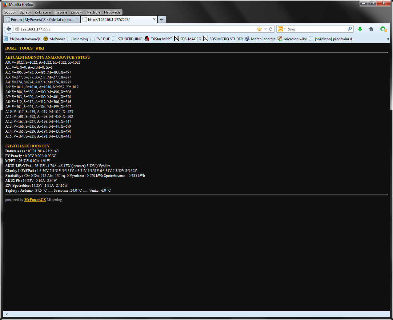

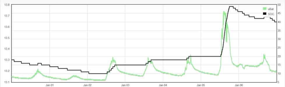

No, potíž držení rezervy v LiFe se mi podařilo dobře zvládnout programově (VALC
). Je pravda, že napěťový průběh LiFe prakticky znemožňuje odhadnout, kolik v baterce ještě je, když to začne klesat, je už téměř vybito - je zkrátka nutné počítat Ah. Takže teď v těchto inverzních dnech jedu hodně na DS, protože pod 20% SOC už mi VALC přepojí i DC zátěž (měnič teď přes zimu už pod 40%, není čas na hrdinství). Těch 20% představuje přes 1kWh energie, což mi na krátké výpadky DS stačí. Takže, jak říkám, maximální spokojenost, žádná starost
Mimochodem, dnes jsem obešla baterii a přeměřila články, a koukám že na lichých mi to ukazovalo 3,31 a na sudých 3,28V, takže mě napadlo obrátit ten můj starožitný multimetr a hned to bylo naopak... Poletí z okna ten měřák, to je ta horší zpráva, vynikající je, že rozdíl na článcích po roce není 40mV ale pod 10mV...
Ještě k aktivnímu balancování a automatickému monitoringu článků - je mi jasné, že je velký rozdíl uhlídat ručně 4 články v sérii a 16 článků, tam si to vyžaduje něco inteligentnějšího. Jsem zvědavá na řešení pana Kolaříka.

S tím odhadnout kolik kwh zbývá v LIFE jsem bojoval také. Bylo to pořád podle napětí dobré a pak najednou sešup. Dnes mám battery monitor a displej ukazuje procenta - perfektní, v každém okamžiku vím, kolik v LIFE mám. Jak to konkrétně řeší Martin s těmi balancéry to nevím. Ale u mě to funguje výborně, jak jsem popsal. Jediný malý zádrhel je vznikající teplo při balancování, které znemožňuje mít na balancérech uzavřený kryt, ale vyřešil jsem to mírným odklopením a vše je ok. Je úžasné pozorovat jak se hezky o baterky starají
. Jak to funguje ví Martin, myslím, že je to jeho vlastní řešení.
Pro Vata: snad už zítra konečně pošlu ty podklady pro možnost využití VALC na mé FVE.
