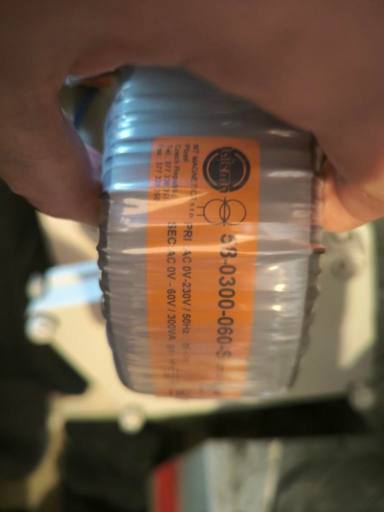

aivosh píše: stř pro 04, 2024 9:33 am
Na odkazech níže je štítek
Kód: Vybrat vše
https://img.eselt.de/img/16763663_Ee0dgkx0q9Pt6BNh/ad.jpg
Kód: Vybrat vše
https://img.eselt.de/img/16763664_0JTrUWvz1IOhd1sp/ad.jpg
Kód: Vybrat vše
https://img.eselt.de/img/16763665_oZSG7hgjMfpn9kfQ/ad.jpg
Na zmíněných odkazech žádné obrázky štítku nejsou. Všechny tři odkazy zobrazují jen obrázek viz níže.
Přiložte obrázky štítku přímo sem do diskuse viz kliknout na tlačítku pod editovaným textem příspěvku "Upravit v editoru" a pak dole na záložku "Přílohy" přes tlačítko "Přidat soubory". Maximální velikost jednoho souboru obrázku je 20MB. Pokud je obrázek větší tak si buď snižte rozlišení při focení a nebo obrázek upravte v nějakém grafickém editoru na menší velikost v pixelech.

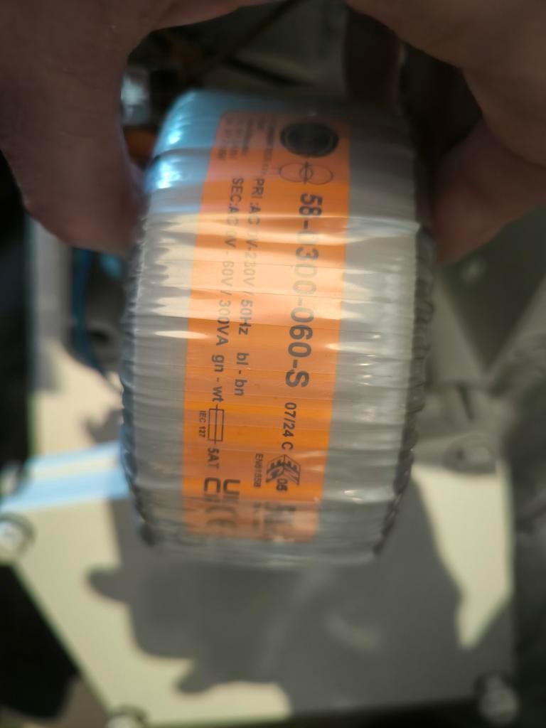

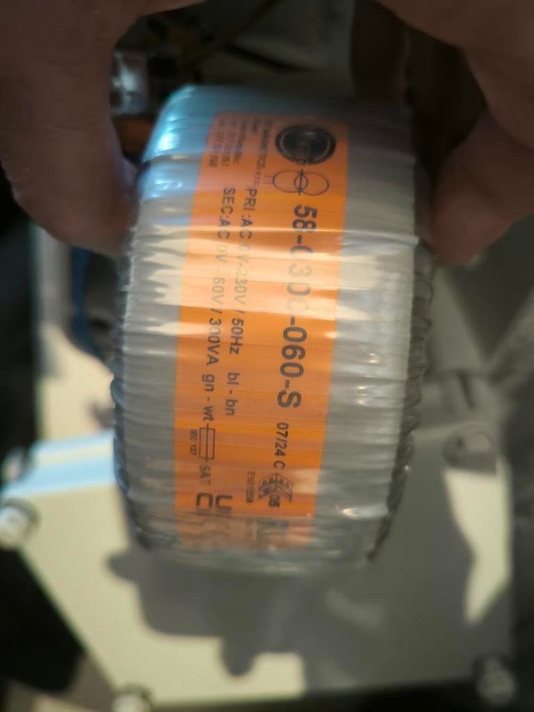

Kostěj píše: sob lis 30, 2024 9:37 am
Prosím o údaje ze štítku toho trafa.
Podle obrázků se jedná o toroidní transformátor TALEMA 58-0300-060-S.
Specifikace
Výkon: 300VA
Napětí primár: 230V
Napětí sekundár: 60V
Proud sekundár: 5A
