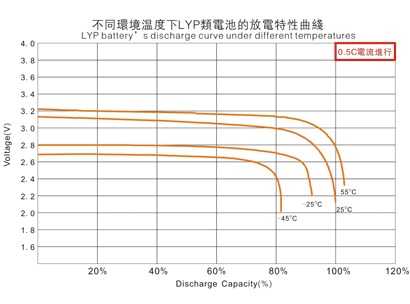

Výrobce uvádí, že baterie mohou pracovat v rozmezí -45 až 85 oC. Z přiloženého grafu je jasné, že nízká teplota dost výrazně ovlivňuje výkonnost baterií. Taky není jasné, co to udělá s životností. Já se snažím baterie provozovat vždy nad 10 oC. Vzhledem k tomu, že za normálních okolností jsou naprosto čité bez jakéhokoliv plynování, klidně bych je umístil i někde v předsíni ve vhodném kontejneru.
Budou li venku v nějaké izolované prostoře, bude to komplikované s hlídáním dolní meze napětí a případnou regulací. V tomto případě bych použil jednoduchý termostat na ohřev. Určitě by pak byl zapotřebí i přívod z elektrocentrály.

LiFe akumulátor v běžném provozu neškodí, nebylo by možné baterii uložit skutečně v obytných prostorách (např. v nějaké bedně, truhle, skříni ap.)?

zde uvedený graf hovoří jasně - rozdíl v kapacitě baterie při teplotách +25 a -25 stupňů je 10 procent. Záleží jak je těch 10 procent v zimě důležitých. Aby jsi náhodou na vytápění nepromrhal více.

Díky za rady a tipy. Měl jsem obavu dát aku do obytného prostoru. Pokud neškodí, tak jsem našel místo v chodbě pod schody, kam se vejdou aku i měnič i regulátor. Prostor zakryji síťovinou, aby tam nechodily kočky a psi. Jen rozvaděč zůstane v kotelně. V podstatě beznákladové, když nepočítám práci a pár metrů kabelu navíc k rozvaděči.
