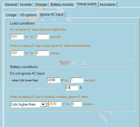

Jde o funkci Ignore AC In nastaví se tam watty a prodleva k opětovnému připojení po odlehčení zátěže, potom se AC In připojí, pokud poklesne baterie a opět je tam prodleva kdy znovu odpojit AC In a brát z baterií pokud se dosáhne za určitý čas napětí baterie. Takže jde o dvě funkce, jedna připojuje AC když se překročí watty a druhá se připojí, aby se neždímala vybitá baterie.

Toto mi je jasné ignore AC In vo virtual switch to mám nastavené a aj to funguje ako má keď je privedený AC In.Mám nastavené 2500W keď je hodnota prekročená menič po sekunde prepne na AC In ,po poklese na 2300W po minúte prepne znovu na menič.Ide mi o to aby bol AC In stále fyzicky odpojený kvôli trvalej spotrebe +-0,65A a pripojil sa len keď je prekročená nastavená záťaž a po poklese záťaže sa odpojil z náležitými prodlevami.Chcel som využit na spínanie to relé alarmu vpravo hore v meniči.

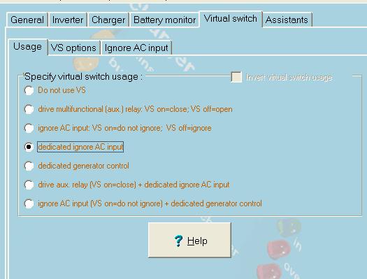

No a aux On Off by to nešlo? Jsou tam watty, i prodleva. Jen se zorientovat v inverzi a nějak to odladit. Je to přes řádek níž. Viz https://forum.mypower.cz/download/file. ... &mode=view

To som skúšal ale musel tam byť nejaký nesúlad.Menič sa po chvíli prepol na AC In bez ohladu na to či bola záťaž alebo nie.Po štyroch hodinách som to v noci vzdal. :) Zajtra sa znovu do toho pustím počasie bude biedne.Neviem anglicky tak som tápal skúsim nemčinu tú zvládam.
Aux On Off by bol ideálny.
Ground relay nemusí byt odfajknuté?
