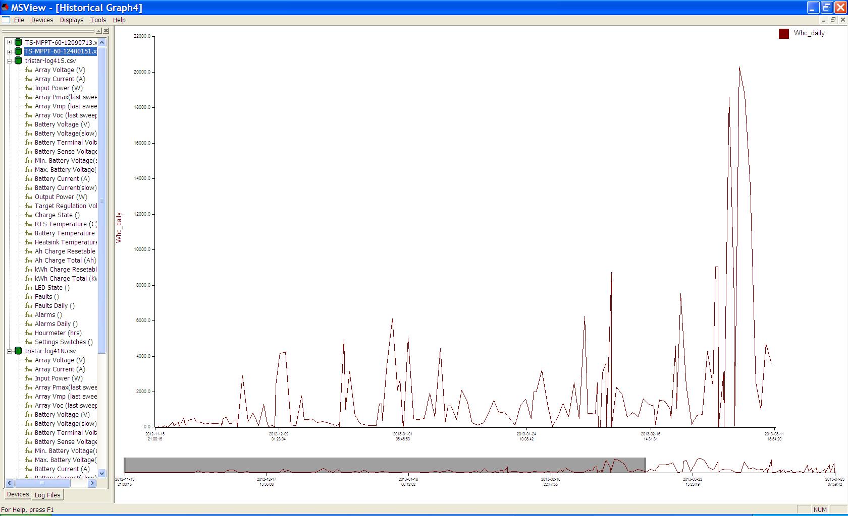

Tak po načerpání maxima podkladů ze zdejšího fóra jsem zrealizoval následující:
23xFV panely 240W.
Regulátor Tristar Morningstar MPPT60 (5 stringů po třech panelech v sérii=15panelů) nastaven na 56V
Regulátor/měnič Axpert 4kW (4 stringy po 2 panelech v sérii=8panelů) nabíjí do 54V (chtěl bych 55V, ale software víc neumí)
Baterie: LiFePo4 16x60Ah + 16x100Ah, články paralelně
Ochrana baterií: 2x CellLog odpojující při předpětí a podpětí na některém článku pomocí bistabilního relé. Jistič 200A na baterii. Balancování 1.7A
Ochrana měniče: automatické sledování výstupu a odpojení zátěže (čepadlo vody 2kW) spínané přes stykač. Ostatní (tepelné) spotřebiče jsou ale zatím stejně schopné způsobit přetížení, zbývá zapojit přes stykač i některé plotýnky/rychlovarku/troubu, v plánu je přechod na kombinaci indukční plotýnky s plynem
"Ochrana" před přepětím: svodiče přepětí na straně FV panelů - zatím v poloprovozu
Ochrana vodičů: Dvoupólové jističe před regulátory, jističe vedení za měničem. Proudové chrániče jsou zatím v šupleti
Přepínání sítí: manuální přepínačem 1-0-2 a asi to tak zůstane
Přebytky: přes léto do sušičky ovoce 800W, filtrace bazénu 600W
Krátkým mezistupněm byl 24V systém se třemi panely, kde jsem si to trochu ošahal. Přes MPPT60 prošla zatím 1MWh, u Axpertu odhaduju tak třetina. Celá hračka stála v materiálu 250tisíc, platby za elektřinu očekávám že klesnou z 30 na 10tisíc ročně. Takže návratnost v nekonečnu.
Krátkodobě zvažuji další rozšíření o panely pro zimní provoz, aby se za světla nevybíjely baterie.
Dlouhodobě zvažuji nějaké elektrovozítko, které v době nečinnosti posílí baterie v baráku
