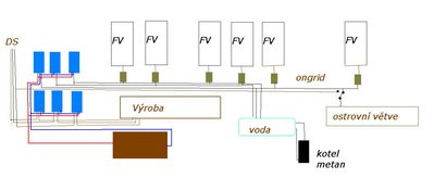

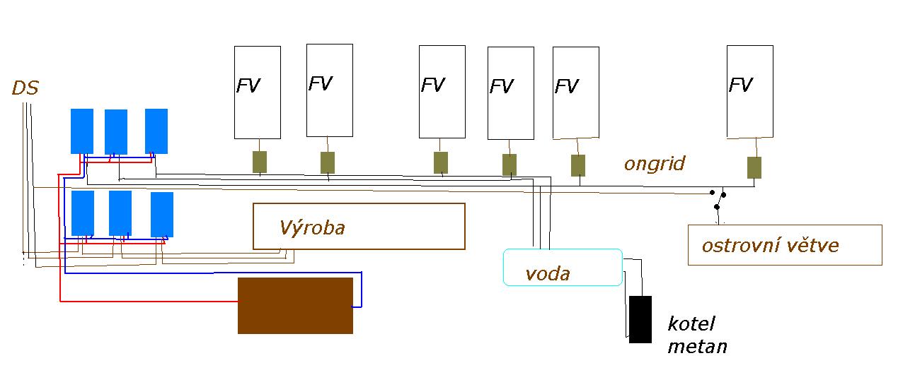

Re: Victron Energy MultiPlus
Nejsou tam žádné jističe a jiné prvky, podrobné popisky atp. Nejsem odborník, načrtl jsem to jen jak by to oddělení od DS mohlo možná fungovat s Victrony.
To by mohlo fungovat, na základě nabití akumulátorů odvádět pomocí SSR přebytečnou energii jinam. A potom by bylo vlastně jedno jestli tam bude SMA nebo Victron Energy. Ještě to musím promyslet. A jak a čím zjišťovat přesně stav nabití akumulátoru, nejlépe každého článku. Musel by začít plynule regulovat od cca 90% nabití a při 100% nabití již odvádět veškerou výrobu z FVE do topných těles.RRR píše:Pravda je že SMA na to má velice propracovaný systém maření energie tzv.Smart Load - ovšem za jaké peníze? Já doporučuji separátní měření baterií a na základě toho plynule regulovat přebytky přes SSR relé.
Velká škoda že ten Victron Energy MultiPlus neumí plynule zvyšovat frekvenci, přitom by to stačilo jen doplnit do firmware. Potom by šel ten Smart Load použít i s MultiPlus.
SMA při nabití akumulátorů nad 90% zvyšuje plynule frekvenci a tím klesá buď výroba ve střídačích, nebo pokud na zvyšování frekvence střídače a další zdroje nereagují tak Smart Load odvádí přebytečný výkon jinam. Nemusel bych tedy teoreticky vůbec měnit stávající střídače, a celá FVE by zůstala tak jak je. Ovšem v případě odpojení trpných těles termostatem by již neměl kam jít přebytečný výkon a výroba ve stávajících střídačích by spadla na 0W.
Jsou ale již střídače (SMA, Kostal, Danfoss atd..) které umí od určitého rozsahu frekvence snižovat výkon o 40% na 1Hz, takže i tak by se to dalo řešit. Musel bych jen přenastavit ty frekvence a případně i strmost poklesu výkonu, heslo do Danfossu lze získat
Zjistil jsem že ten Smart Load je pouze do 6kW a na výstupu je DC napětí 3x230V. Tedy případný termostat (vypínač) je vhodné připojit před Smart Load a tím se vyhnout problému s vypínáním DC proudu. A je to vlastně obyčejný převodník frekvence na napětí v rozsahu 50 až 55Hz (dle nastavení). Má dokonce i analogový výstup 0-10V dle frekvence a na ten by šel připojit generátor PWM signálu pro buzení SSR, MOSFET atd... Takže teoreticky by stačil i pro větší výkon než 6kW pouze jeden Smart Load a generování PWM pro další zátěž by stačilo i arduino.
Možná by šel i celý Smart Load nahradit arduinem, jen nevím jestli by byl dostatečně rychlý a citlivý v tak malém rozsahu frekvence.
