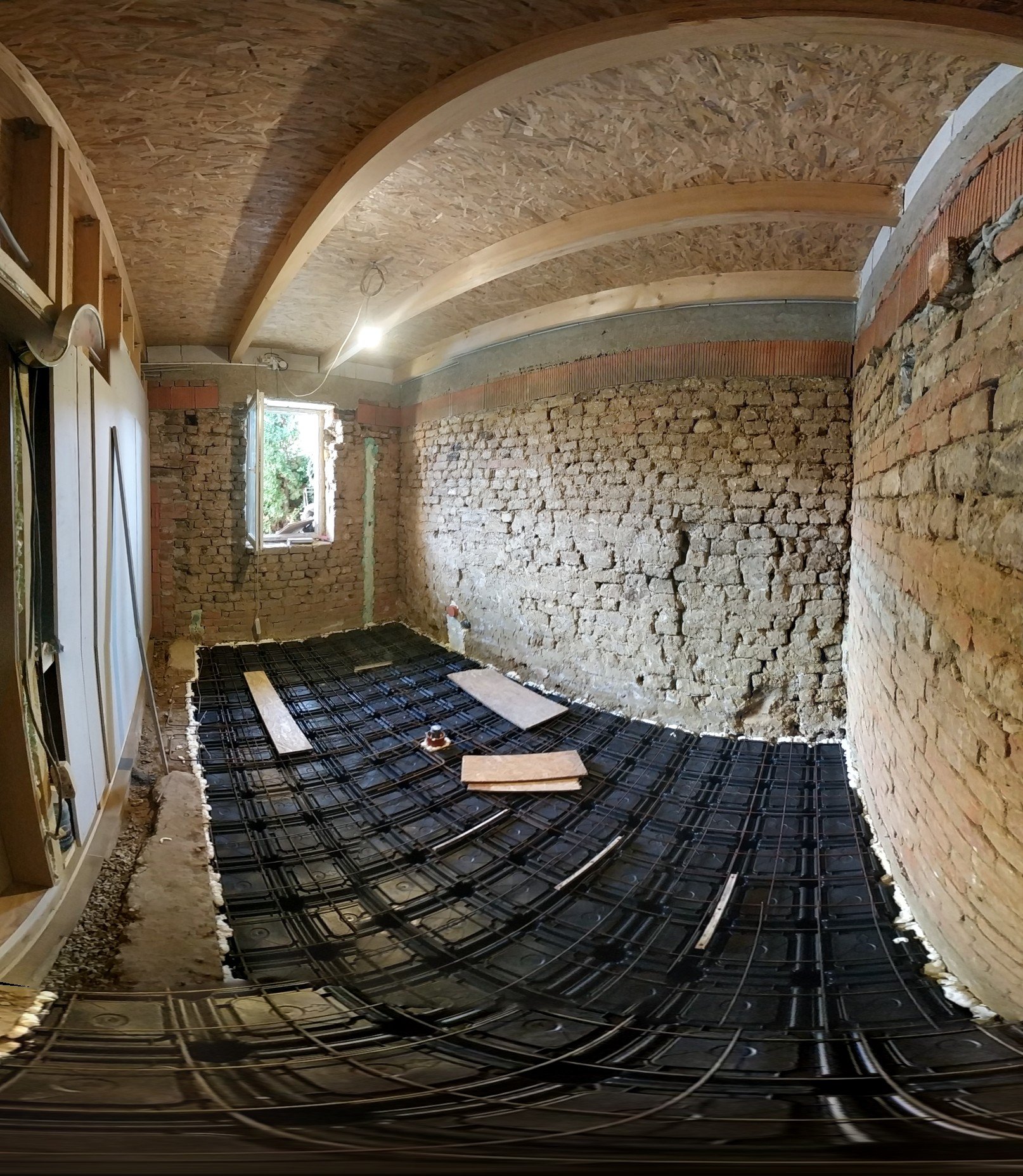

toto som realizoval aj ja v polovici domu z roku 1840, ale pouzil som na to urcene "domceky" ktore sa naskladaju vedla seba (vyska 15cm),na to kari rohoz a zaliat betonom, tepelna izolazia a na to poter.
rozdiel oproti tebe mam v tom, ze na severnej strane je pod podlahu nasavany vzduch a na juznej strane je v mure 2,4m vysoke odsavanie.
ked slnko prehreje stenu (alebo teplo z miestnosti) funguje to samotahom ako komin....
vlhkost z murov zmizla a vsetko je fajn. navyse pavuky pod domom maju svoje kludne teritorium
na steny som samozrejme pouzil hlinene omietky, aby to dychalo a z exterieru je planovana odvetravana fasada. okrem liatej podlahy, vsetko bez cementu.
foto je original 360° a forum to dako moc nepodporuje.

Re: Optimálne kúrenie a TUV v starom kamennom dome
Jak jsi ten beton oddělil od zdí? máš tam nějakou mezeru vyplněnou štěrkem nebo tak něco?
S tím vzduchem pod podlahu: tohle už kdysi udělal známej při rekonstrukci starýho baráku, pod polštárře nové dřevěné podlahy naskládal cihly tak, aby udělaly meandr pro vzduch, vstup z místnosti a odtah ventilátorem ven, ten tuším zapínal hygroskop. Není zima od podlahy, protože studenějsí vzduch odejde ven a do podlahy se nasává teplejší v blízkosti topidla, a navíc se trochu vysuší prostor pod podlahou. Tam je klasicky vstva štěrku a na ní vrstva škváry jako tepelná izolace.
beton je od steny oddeleny nopovkou, aby aj tych 10cm este vetralo, samotny poter potom uz len dilatacnou paskou.
mne to vzduch pod podlahu nasava studeny z vonku, ale cez tych 20cm izilacie to vobec nevadi.
dolezite v takejto stavbe su potom aj hlinene omietky. tie su totiz difuzne otvorene oboma smermi, takze vedia aj nasavat vlhkost z miestnosti produkovanu ludmi a aj vydavat vlhkost zo stien co moze navzlinat u mna z tych 40cm beton+izolácia+poter kde nie je optimalny (skoro ziadny) pohyb vzduchu.
tieto tvarnice su uz dlhsie overena metóda, viem ze tak sanovali mokre historické budovy v Banskej Stiavnici, Prahe, Brne a tie sa uz dost dlho tesia dobrej kondicii a suchym stenam.
edit: inac vola sa to Iglu system https://www.google.com/search?q=iglu+s ... ibution=1

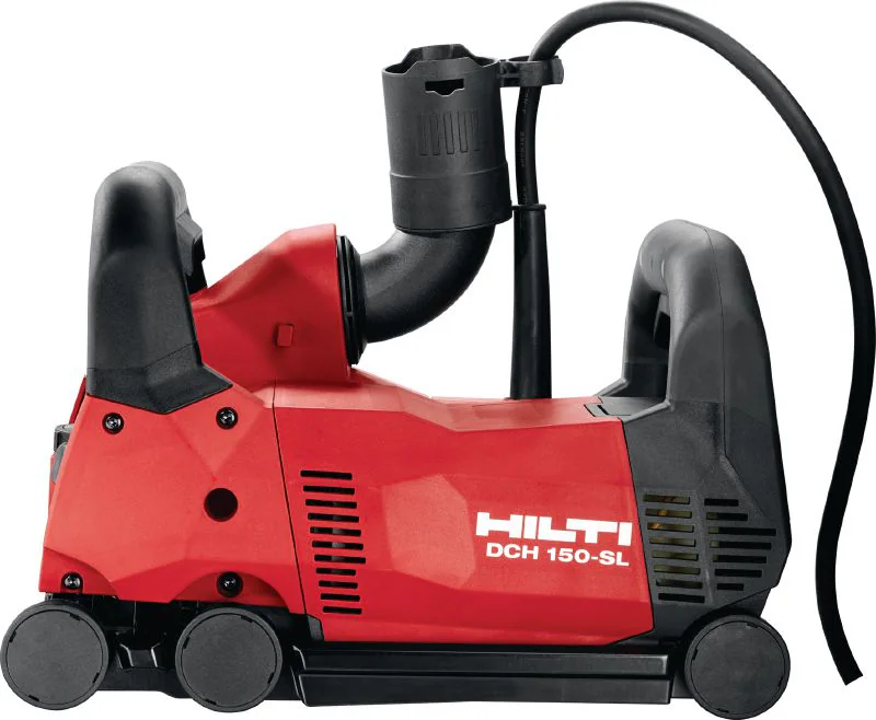

- Příspěvky: 7497
- Reputace:1080
Tak drážkovačku jsem si půjčil na vyřezání trasy pro trubku vody podlahou, když jsem přestěhoval na bytě kuchyň na druhou stranu bytu
A čučel jsem, že to vůbec neprášilo ...
ta drazkovacka je poklad v mojom aute... ale inac strasna bestia a pred nou sa neskryje ani armovanie 4cm pod betonom...

Jo iglu jsem si nechal taky udelat jako cast odvlhceni stare casti domu. Byla ta to teda rachota to vykopat. iglu, jeho nohy vylite betonem, nad tim 5-10cm termobetonu, pak 5-10cm perlitu, 10cm polyse a anhydrid. Z z jedne strany z venku jsou vdechy do podlahy, z druhe pak na strechu do turbinky.betmen píše: čtv lis 28, 2024 10:08 pmbeton je od steny oddeleny nopovkou, aby aj tych 10cm este vetralo, samotny poter potom uz len dilatacnou paskou.
