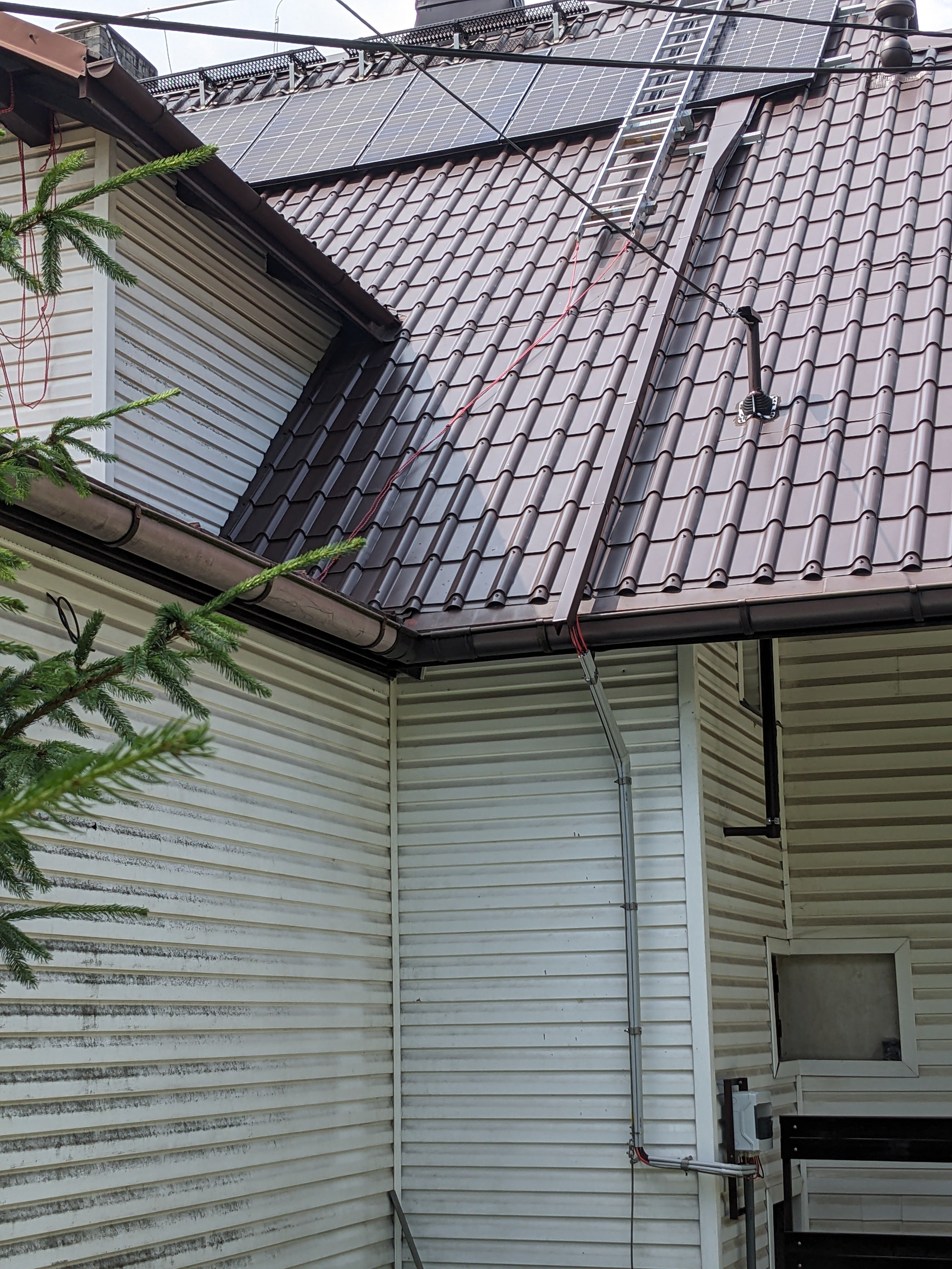

Pro připojení solárních panelů s výkonem kolem 2500 W a napětím stringu cca 120 V se zvažuje použití dvou kabelů 2x6mm2 na jeden pól místo jednoho kabelu 10mm2. Diskutuje se o normách a praktických aspektech, včetně ochrany kabelů v chráničkách, vhodnosti plastových versus plechových chrániček a ochraně proti poškození zvířaty. Příklady z praxe ukazují, že více vodičový svod může být funkční, pokud jsou vodiče správně spojeny a chráněny.

Každý vodič v samostatné chráničce, na fotce je plastový kombibox, ale už dorazily 3 nové plechové a budu měnit.slavo píše: stř úno 14, 2024 8:57 pmmyslel som konkretny typ.... davate kable do chranicky ako ochrana v pripade poziaru alebo lepsie je ich nechat bez chranicky, aby sa este viac neprehrievali?
