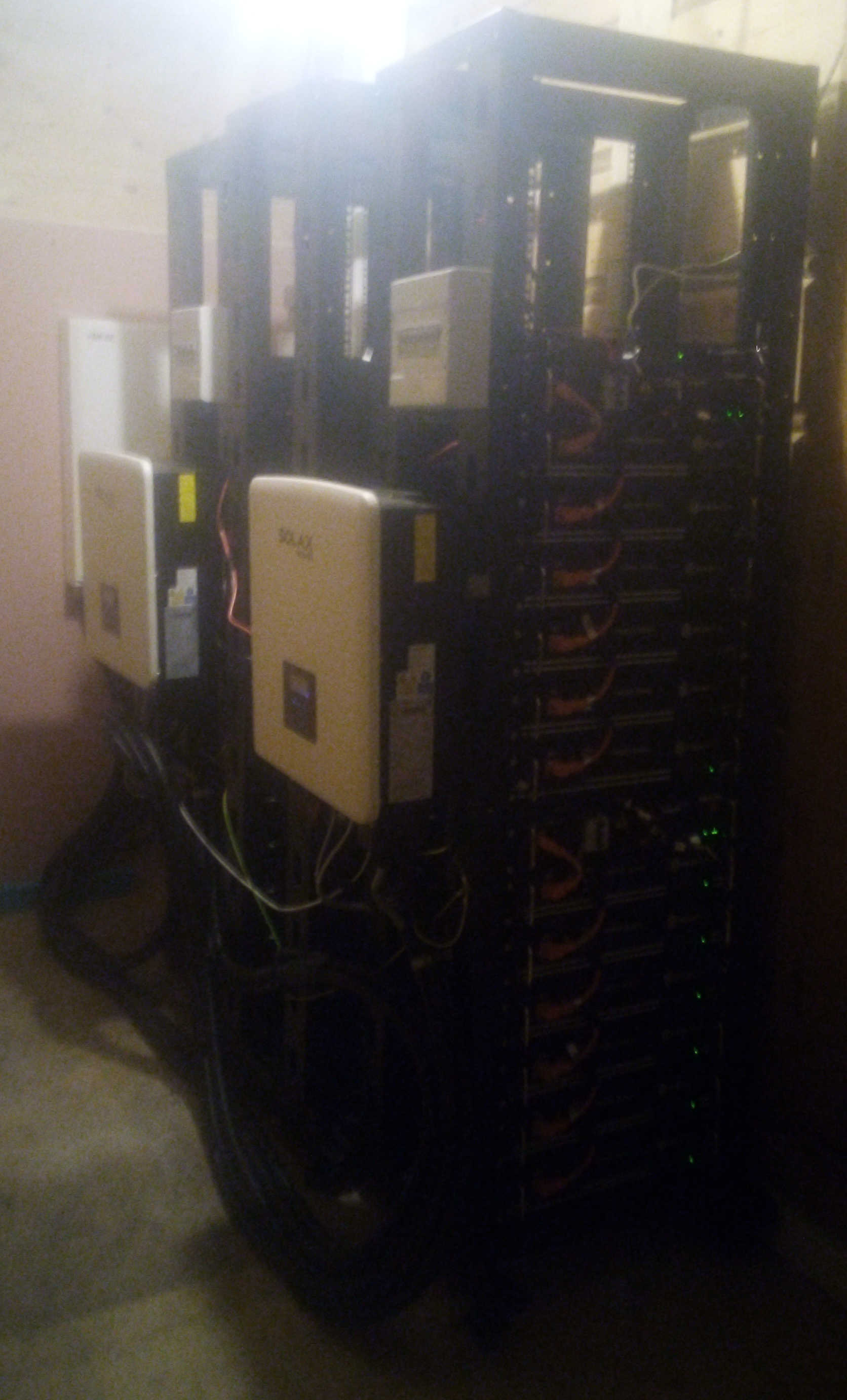

1) Co to mas za menic?
2) zacal by som softstarterom, ale kvalitnym, napr. ABB s nastavenim ramp-up.
https://library.e.abb.com/public/941176 ... Lowres.pdf
Zacat treba tym, ze odmeras kolko A zerie ten kompresor pri starte.
Alternativne vymena kompresora za invertorovy. Tretia moznost, kupit menic co to skratka prezije.
