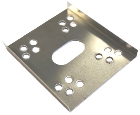

Myslite, ze tyto nerez zemnici podlozky budou stacit? Na kazdem panelu budou vlastne 4ks.

Mam ich v plane pouzit tiez, akurat teda len 1 ks na panel
