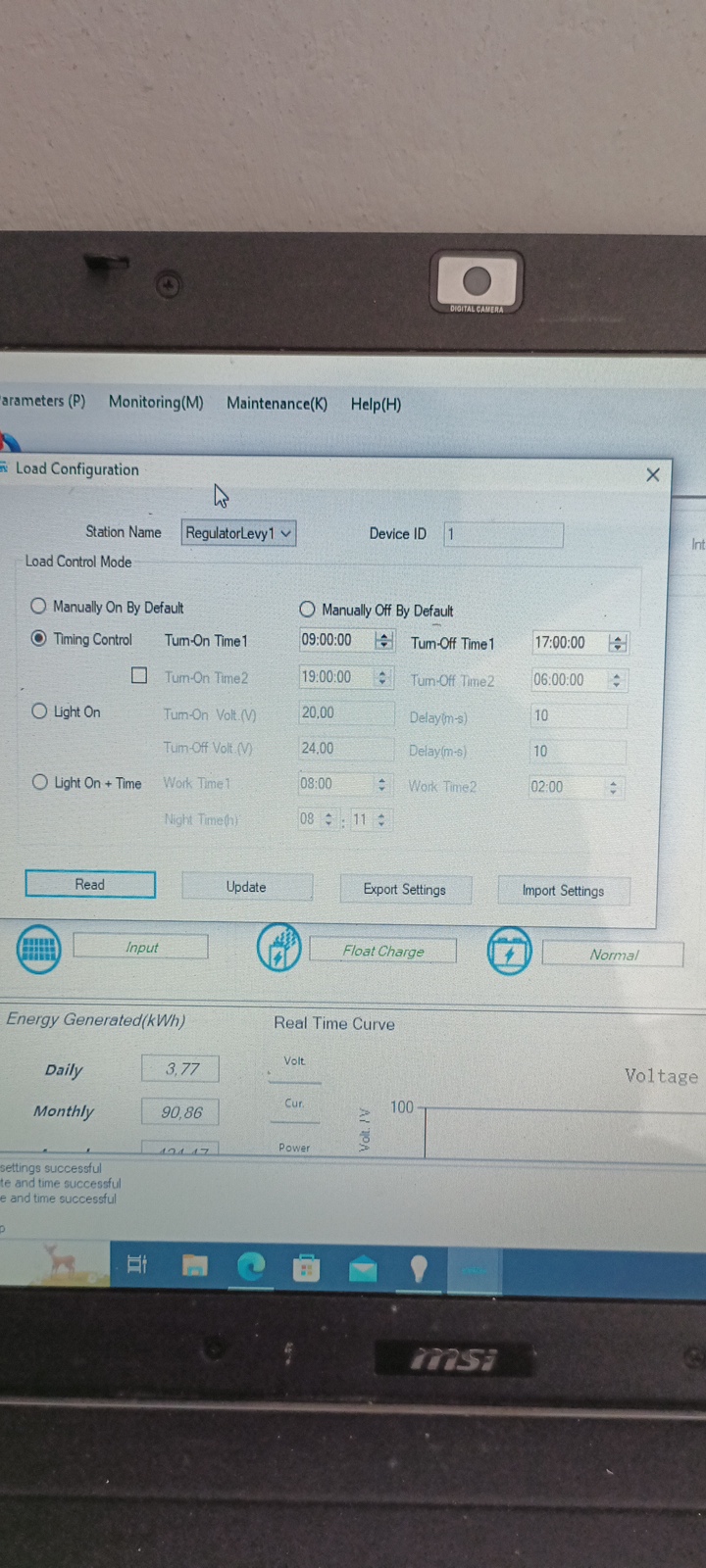

Re: tracer 6415an load rele
Ahoj. Po zprovoznění elektrárny též řeším nastavení relé Load a Generator v epeveru Tracer 8420 pro Lifepo40 48V.
Může mi prosím někdo poradit s nastavením? Každý tu mluví trochu jiným jazykem. Tak se budu vyjadřovat dle českého návodu. Rád bych, aby přes poledne, kdy budou největší sluneční zisky, tak přes rele Load se sepl ohřev bojleru (buď dle času nebo napětí) a pro další okruh spotřebičů se přepnul přes rele Generator při nízkém či žádném napětí na odběr z ČEZU.
Kontakt pro Load jsem dal dle schematu do 12. Kontakt pro generator jsem dal do 10 - neboli dle nálepky u toho na Diesel generator relay on. (předtím jsem zkusil do 13 off).
Ale nedaří se mi to v menu sw nastavit. Pokud v monitoringu dám Load status ON, tak stykač sepne. Ale pokud chci dát v nabídce General Load configuration nastavení času, tak v daném času nesepne. Ani dle napětí.
A máš správný čas?
Já to nastavoval minulý víkend, aniž bych ověřil funkčnost, a včera jsem to předělával, protože regulátor byl o 2,5 hodiny za aktuálním časem.
V softwaru byl čas správný.
Jinak mě Load relé funguje tak jak chceš.
To druhé nevyužívám...
Zkusím. Díky
- deryld
- Příspěvky: 46
- Registrován: pát říj 21, 2022 3:21 pm
Bylo to tím. Díky moc
