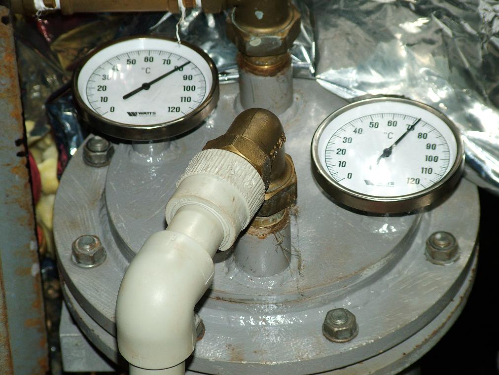

Re: Rentabilita ohrevu vody
V období konce února dokážou i deskáče vyrobit dost, ale musí svítit (i když je mrazivo).
na snímku jsou teploty primáru přesně na den před sedmi lety.
