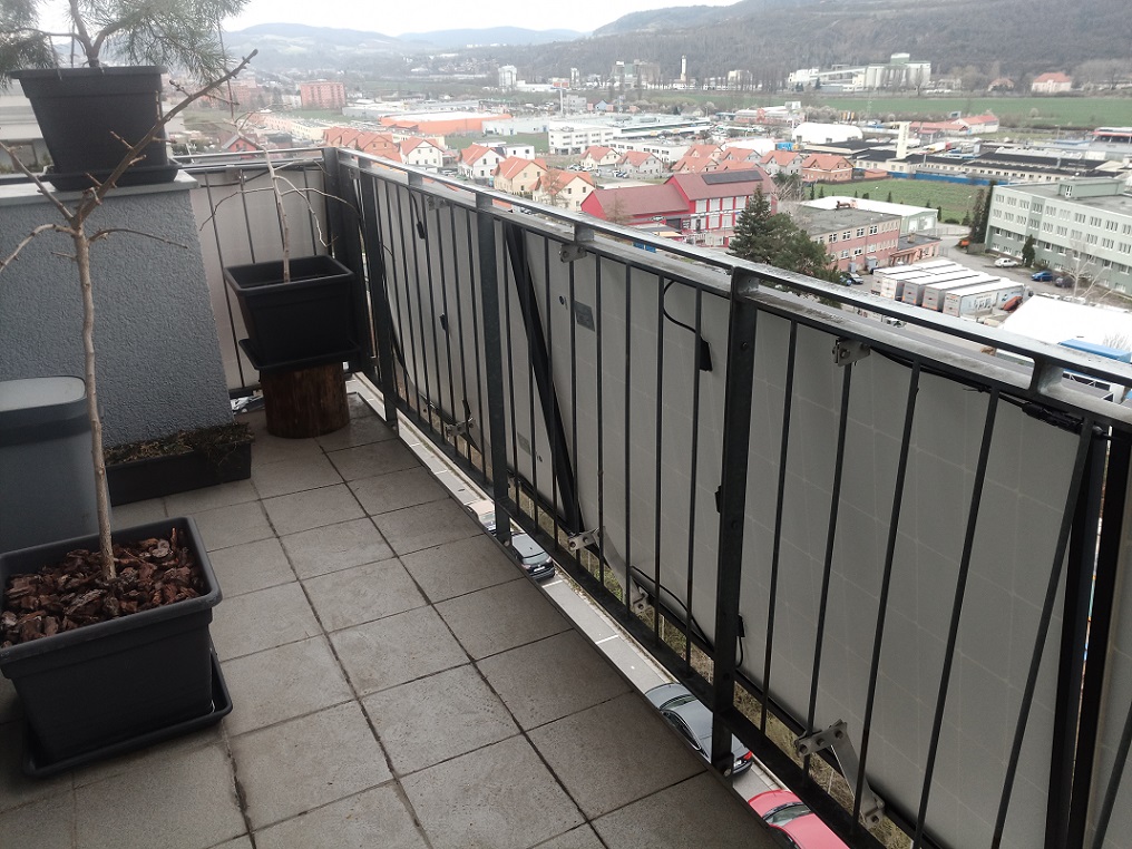

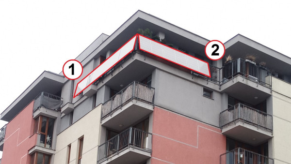

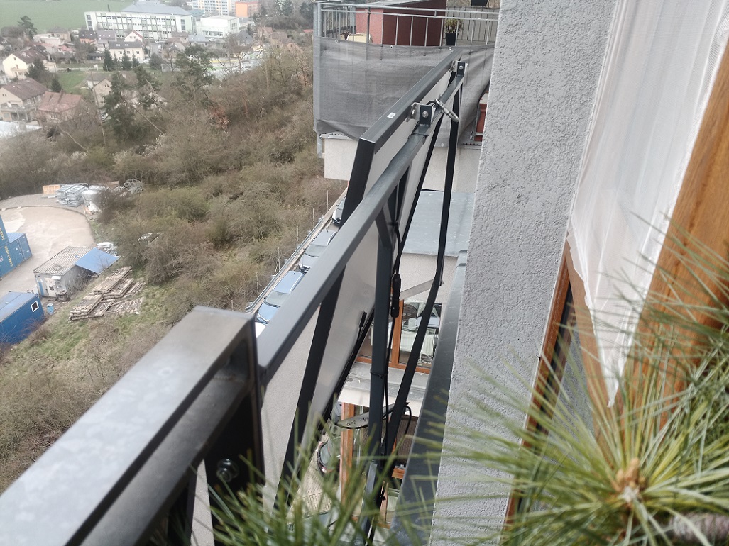

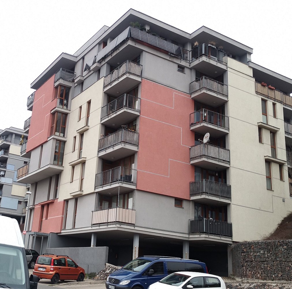

Update prvního postu

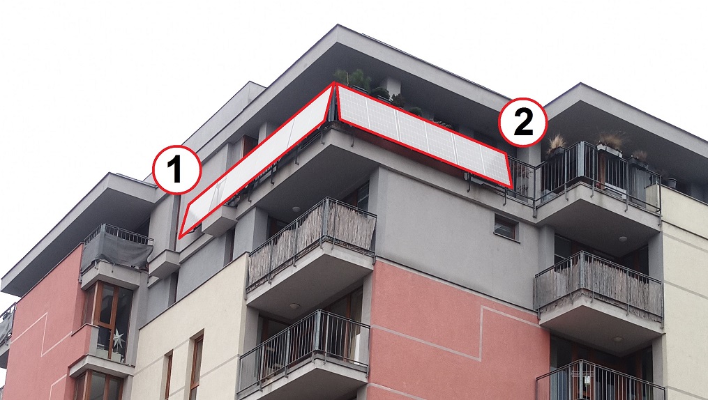

Jelikož tohle vlákno vzniklo neplánovaně vyčleněním z vlákna jiného člena fóra, není první post kompletní. Chybí např.foto instalace FV panelů. Kvůli možné nechtěné identifikaci jsem záměrně nechtěl publikovat veřejně viditelné části FVE, protože ta se bohužel nesetkala s pochopením SVJ a já byl nedobrovolně zatažen do řízení se SÚ. Teď už je to víceméně jedno.Tedy:
Celkový pohled na bytový dům,
a detailnější na JJV string 4s1p (1) a VSV string 3s1p (2),

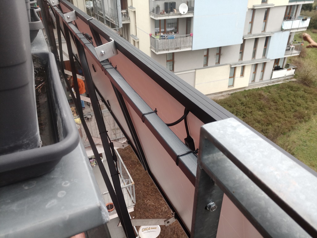

panely jsou umístěny na původním zábradlí (pohled na JJV string z balkonu),
nebo na pomocných konstrukcích z jaklu - JJV,
a VSV.

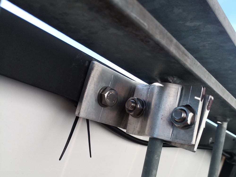

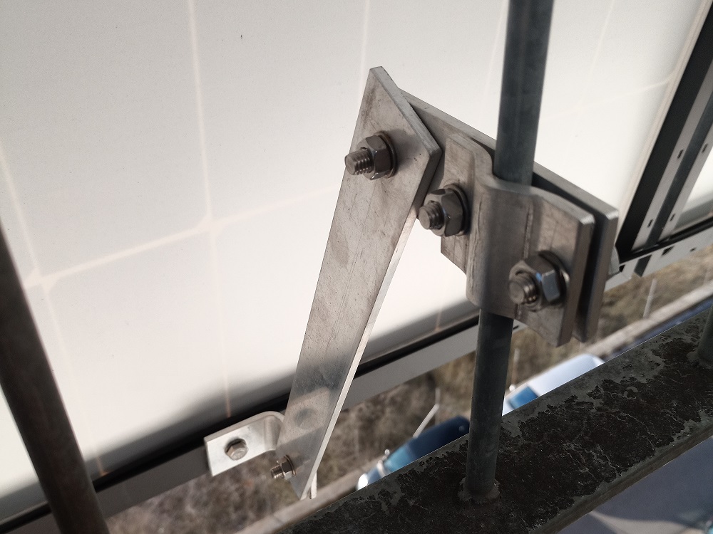

Uchycení je provedeno přes prvky vyrobené z hliníkové ploché tyče 40-50x5mm - horní,
a dolní.

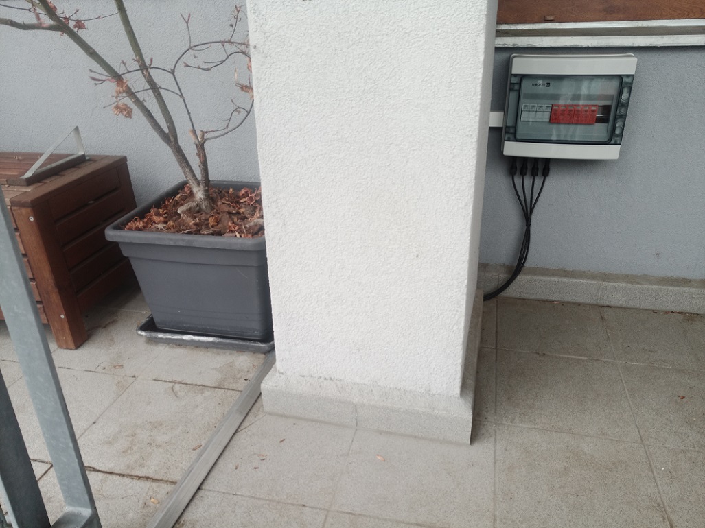

Venkovní část je zakončena rozvodnicí s pojistkovými odpínači a přepěťovými ochranami.
Zbytek už byl víceméně popsán v prvním postu
