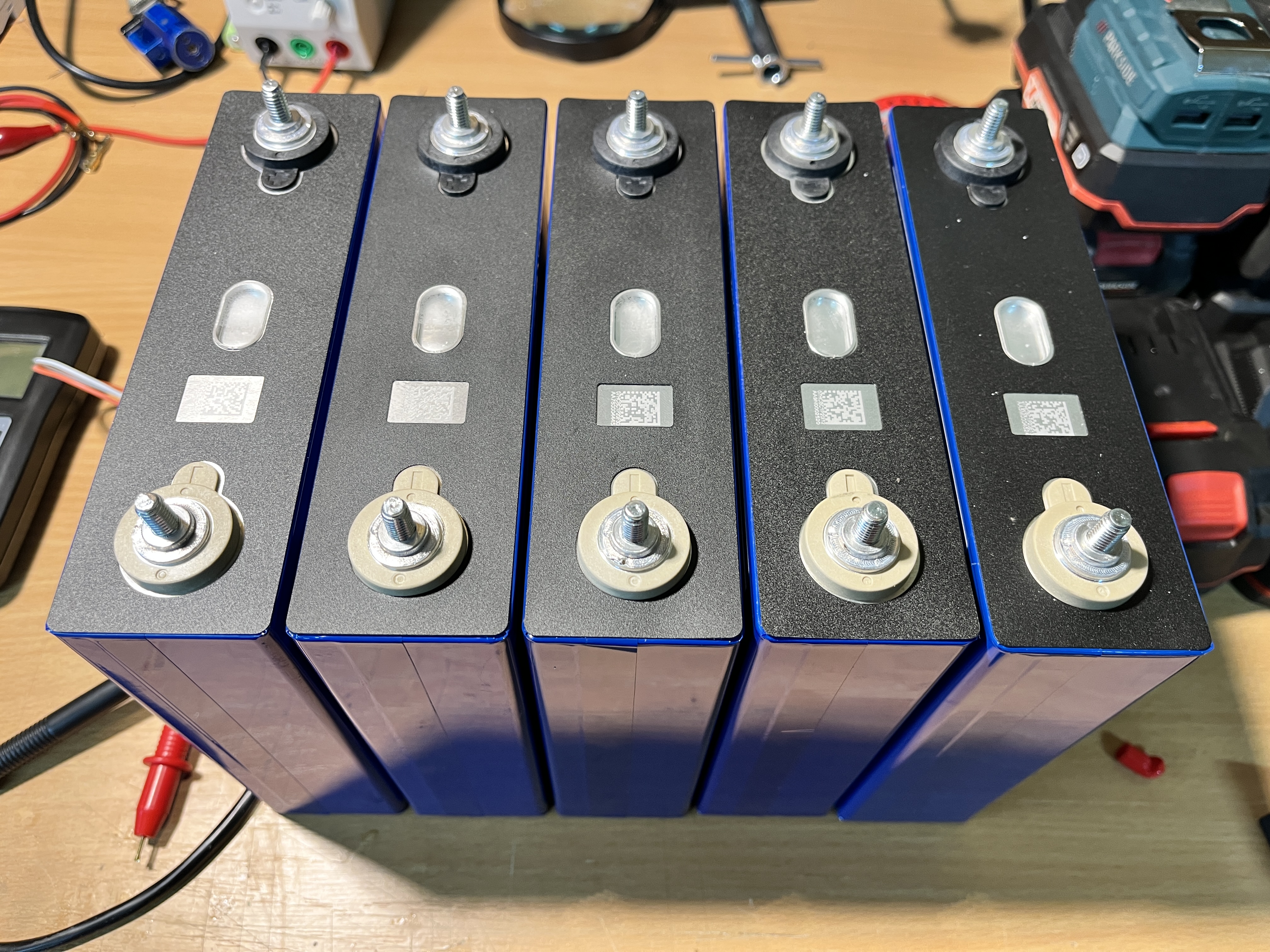

Lifepo4 280Ah články z Číny často nejsou dokonale rovné, což je způsobeno vnitřním tlakem a konstrukcí kvádru. Malé vyboulení či odchylky jsou běžné a nemají vliv na funkčnost, pokud nejsou výrazné. Doporučuje se články stáhnout před inicializačním nabíjením, aby se minimalizovaly změny tvaru. Kvalitní prodejci, jako Mikela, řeší případné reklamace rychle a vstřícně, přičemž BMS a další komponenty fungují správně i při mírných tvarových odchylkách.

Zatim co mam zkusenost, tak Lifepo4 opravdu vic trpi na deformaci jako Li-ion.

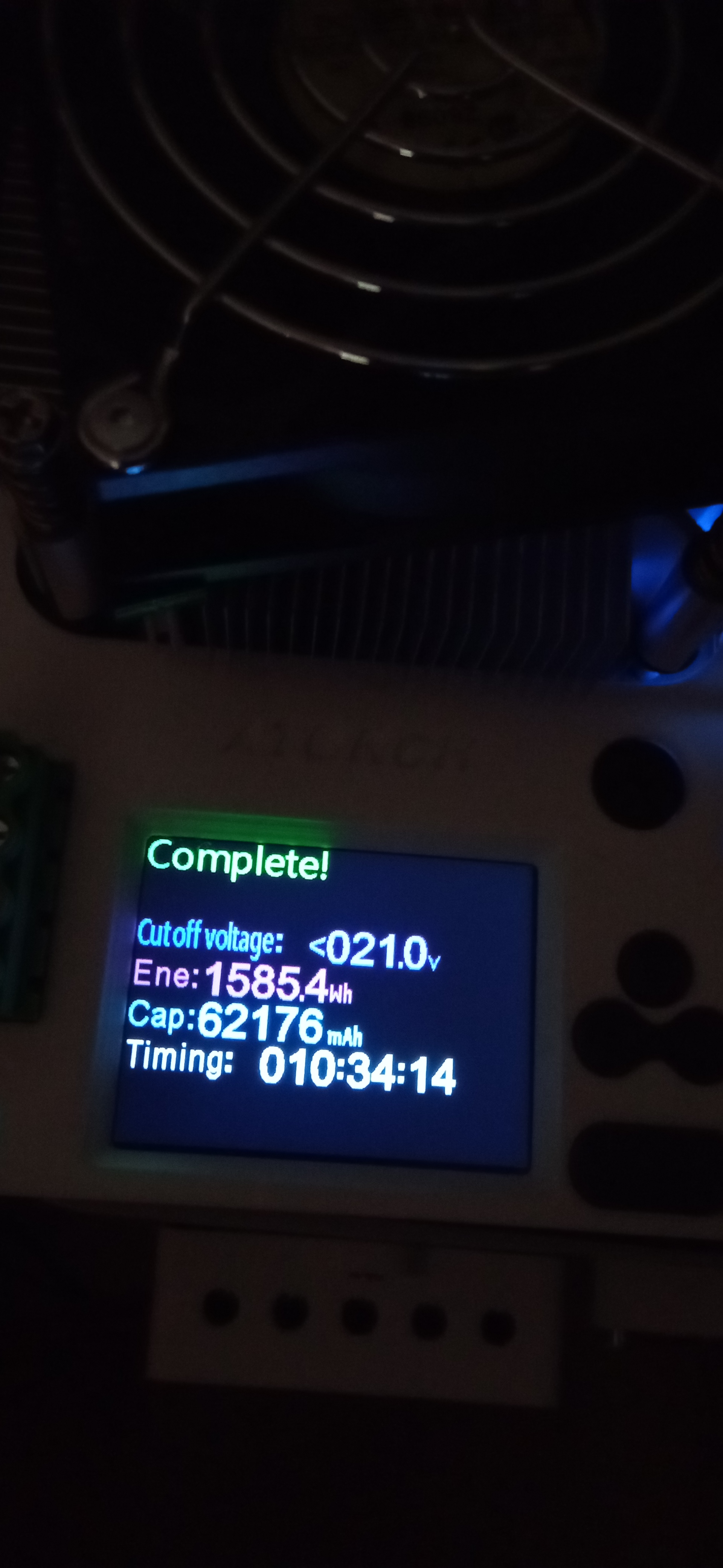

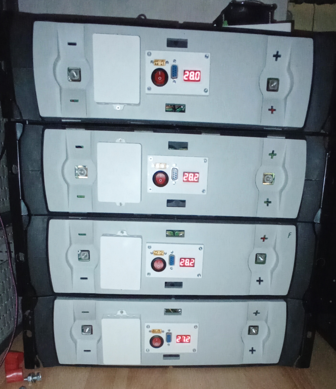

Ahoj. Trocha upresnim tie SAFTy. Mam ich 4ks. Prisli mi zabalene v krabiciach SAFT, prelepene paskou SAFT. Vnutri boli krabice vypolstrovane a aku zabalene vo folii. Montazne priruby nemaju ziadne znamky ze by boli niekedy montovane. Taktiez nikde na blokoch nie su ani skrabance. V praci mi zostali tie plosaky kde sa pripaja balancer, tak som to vzal na poriadny mikroskop a pozrel piny, kam sa pripaja BMS. Nie je na nich ani stopa po zasunuti konektora, tak mam dojem, ze aku boli ako ulozenky.
Zmeral som uz vsetky 4 cez elektronicku zataz v CP mode nastavenej na 150W.
Startovacie U: 28,0V
koncove U : 21,0V
1. 63,2Ah
2. 63,7Ah
3. 62,9Ah
4. 62,2Ah
vsetky pri izbovej teplote.
Co je pekne na nich, su stohovatelne-zapadaju jedna do druhej ked su na sebe. Za mna spokojnost

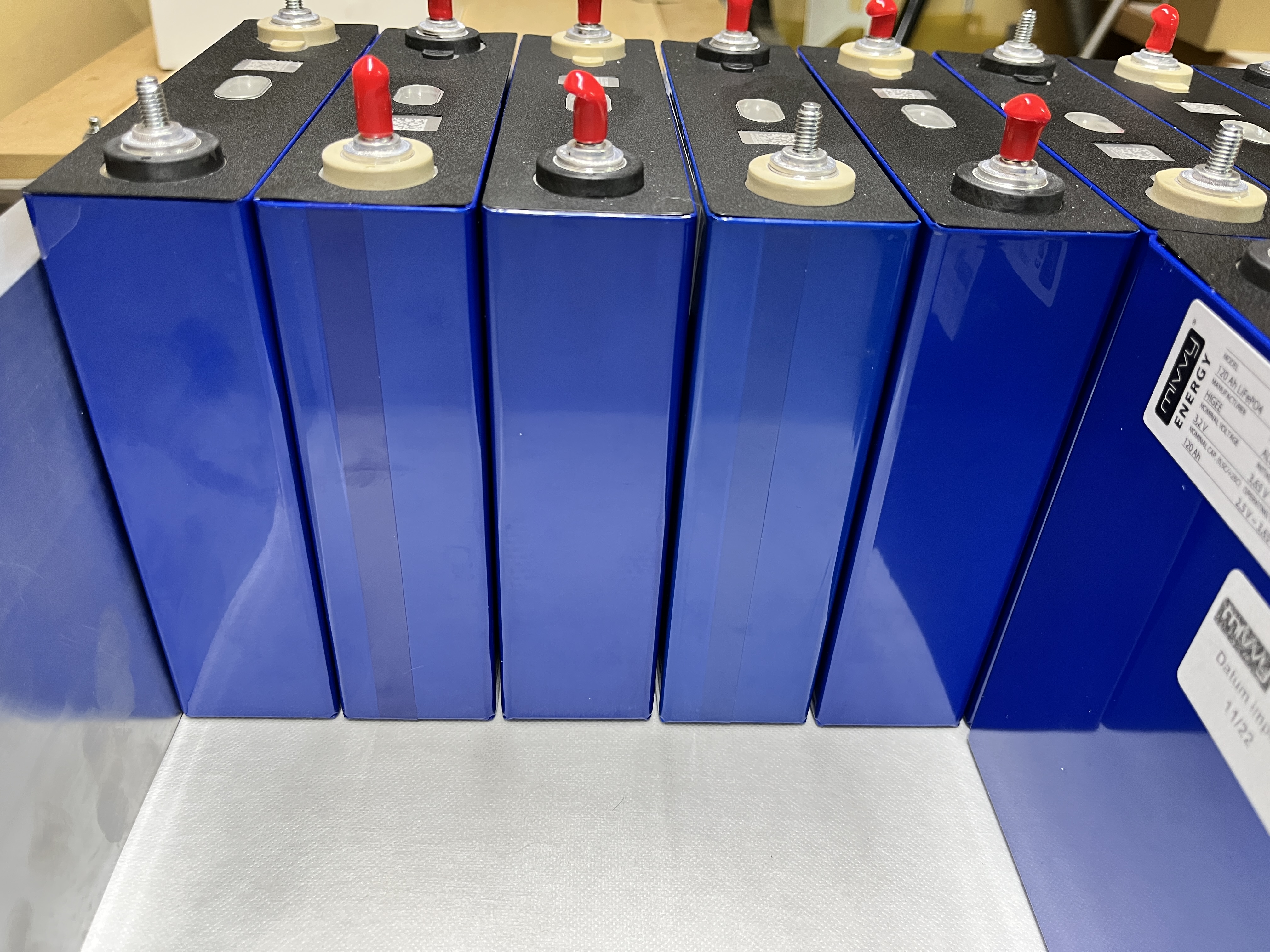

Majkle co to jsou za sudy že mi to nevleze do krabice?? Ty co jsem kupoval pred rokem jsou v pohodě a tato varka je hnus!! Mám ti to vrátit nebo co s tím?

Nevim co je pro tebe dulezitejsi, jestli parametry clanku ( kapacita, vnitrni odpor ) nebo to, ze mas clanek o 0,5mm sirsi. Ale klidne posli zpet. Osobne pro tebe vyberu clanky, ktere budou o 0,5mm propadne dovnitr.Kamča píše:Majkle co to jsou za sudy že mi to nevleze do krabice?? Ty co jsem kupoval pred rokem jsou v pohodě a tato varka je hnus!! Mám ti to vrátit nebo co s tím?
Meril jsem techto clanku uz pomerne hodne v radu set kusu a ani jeden nemel nizsi kapacitu nez 120Ah.
Jeste doplnim jednu drobnost, ktera je treba pro me take celkem zasadni.
Toto clanky vemu 16ks zmerim pred sestavovanim do packu a vsechny maji +- 0,75Ah a muzeme sestavovat.
To se treba o clancich EVE rict nedalo. Tam se muselo otestovate 3x vetsi mnostvi clanku aby se mohlo vybrat -+1ah do sestavy. Clanky od EVE nebyl problem u 280Ah clanku rozdil i 12Ah mezi clanky.
Ale kazdy to posuzuje jinak, ja podle parametru a jini treba prodle dokonaleho vzhedu nebo na 0,1mm presnost navareni sroubu atd...

Štve mě to ze mam nachystane bedny podle clanku co jsem bral v minulosti a tyto tam nevlezou mozna je to drobnost ale když s tim pocitam a pak to tak neni tak je to problém.Objednal jsem si u tebe bms abych měl stejnou jako ostatni a prijde mi nějaká úplně konstrukčně jiná odlehčená verze tak to prosimte na těch strankach ty obrazky aktualizuj ať lidí vidí co prodáváš za sortiment.Jestli si pamatuješ chtel jsem po tobě rezervní clanek lifepo catl a prisel mi clanek rozměrově stejny ale vyvody hliník měď a ještě se srouby úplně jiný než jsem kupoval pred nekolika mesici a obrazky na webu opet stejne nic neodpovídá realitě takže pro nekoho drobnosti pro druheho překvapení.

Otevrel jsem si datasheet ke clanku 120Ah od vyrobce. Je tam uvedena tolerance 0,5mm. Mohu ti ho poslat.Kamča píše:Štve mě to ze mam nachystane bedny podle clanku co jsem bral v minulosti a tyto tam nevlezou mozna je to drobnost ale když s tim pocitam a pak to tak neni tak je to problém.Objednal jsem si u tebe bms abych měl stejnou jako ostatni a prijde mi nějaká úplně konstrukčně jiná odlehčená verze tak to prosimte na těch strankach ty obrazky aktualizuj ať lidí vidí co prodáváš za sortiment.Jestli si pamatuješ chtel jsem po tobě rezervní clanek lifepo catl a prisel mi clanek rozměrově stejny ale vyvody hliník měď a ještě se srouby úplně jiný než jsem kupoval pred nekolika mesici a obrazky na webu opet stejne nic neodpovídá realitě takže pro nekoho drobnosti pro druheho překvapení.

Kdyby to bylo o 0,5mm tak pri 8čl. za s ebou by nevznikla 1,5cm mezera tak se tady neohanej datasheetem. Takové tolerance jsi neměl ani prevzit ale chapu ze kontejner se blbě vraci vyrobci.Co se týče bms tak tvá žena mi odpověděla způsobem ze jednou je tood toho vyrobce a podruhé zase od jiného že tyto zmeny neovlivnite a co se týče tebou obhajovane konstrukce tak se podivej do skladu jak to vypada totální rozdil v zadnem případě tvych 5% asi jsi to vůbec neviděl jediné co sedi jsou parametry.Snad tato diskuze nekomu pomůže a nebude prekvapen jako já.

Nebudu se tu dohadovat jestli to je 0,5mm nebo 0,6mm atd... Ono i z pohledu na te fotce clanku si kazdy muze udelat predstavu o cem se tu bavime.
