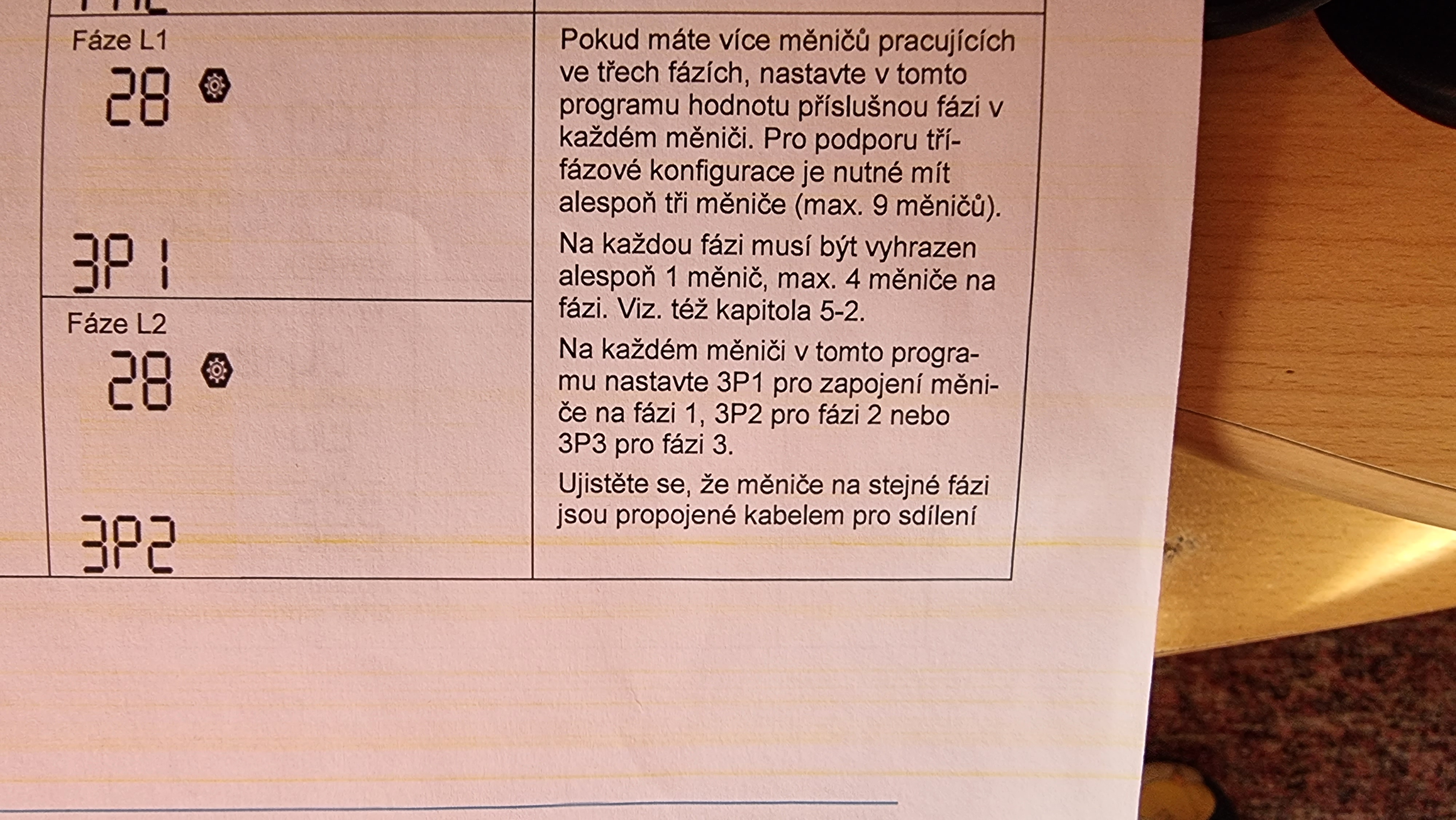

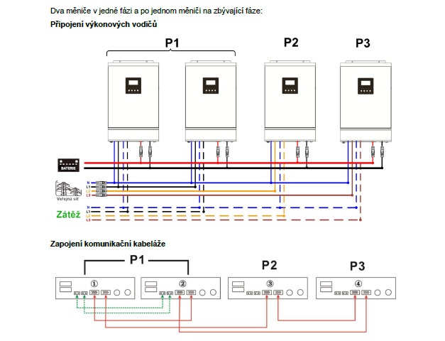

Ahojte Axpertaci... tak uz mi prisiel aj 4ty King... zacalo peklo... pouzivam 3F system.. cize do teraz na kazdu fazu bol 1 King s nastavenim hodnoty v programe 28 bolo: 3F1, 3F2, 3F3.. = vsetko fungovalo ako ma....
Teraz potrebujem k jednej faze prihodit ten "4ty" King a nikde neviem najst, ako mam nastavit program 28, ci mam na tie 2, ktore maju spolocnu fazu nastavit PAL, alebo ci mam PAL nastavit na vsetky 4...
Prax:
ked som nastavil na vsetky 4 Kingy hodnutu PAL, tak to vyzeralo ze funguju ale neviem preco mi blikala ikona Verejnej siete a nejako sa mu nechcelo prepnut na verejnu siet...tak samozrejme ze v noci mi vycucal vsetkych 8 Pylonov (US3000C) pekne "do nuly"... ano, rano bol tma.. a krik manzelky, ze "zas nic nejde"....
ked som to prehodil na 1.faza)3P1, 3P1, 2.Faza): 3P2 a 3tia): 3P3, tak sa to restartovalo vsetko jak besne...a nic nefrcalo..
teraz som ten 4ty natvrdo odpojil od baterky a rozmyslam a hladam na weboch, ako to spravne nastavit, lebo vsade len kreslia schemy, ale nenapisu konkretne ako to nastavit... ono by mi asi aj nevadilo ak by to bolo vsetko na PAL, ale nechapem, preco sa nenabijali baterky z Verejnej (2A), ked to padlo pod 10%... ako dohlad pouzivam solar-assistant.io
ano paralelne kable mam zapojene podla schemy... cize len na "paralelnej faze" mam pripoejne aj tie cierno/cervene, na ostatne idu tie co vyzeraju ako VGA
Poradite mi prosim? Moc krat dakujem! A este taka haluz, najst na webe 3 rozne nastavenia ako maju byt nastavene Volty v programoch 02/12/13/26/27/29 = je tiez pekny bordel... Ak tu je niekto, kto pozna tieto Axperty a pomoze mi ich "spravne zapojit" a teda hlavne nastavit, tak mu poslem nejake vsimne na par kopcekov zmrzlin.. dikes
Prax:

Re: Axpert King - nastavenie, rezimy, postrehy
Já nevím, ale na 3f systém potřebuješ 3 kousky a nebo 6, 9 atd.....
4 zapojit na 3f systém podle mě nejde (axpert) u victronu by to snad šlo ten 4 na posílení fáze jako ongrid.

Axperty mozete kombinovat do 9 jednotiek hocijako... preto mam rad Axperty
6x Axpert King RACK 5kW (3f paralell), 16x Pylontech US3000C = 57,6kW, Panely mix 20kW... Tak nech nam svieti..

Nevím jak tady, ale u systému z komponent prostě dám na fáze L1 a L2 po jednom měniči, který je ve fázi se vstupní fázi a nekomunikuje s jinými měniči (není to nějak moc potřeba). No a na fázi L3 dám dva měniče paralelně, které spolu komunikují.
Takto mám na jedné fázi 3 měniče Isolar SM II (5 kW, 450 V, 80 A) a na druhé Axpert PIP 5048MS. Na třetí nic, protože 3f nepotřebuji.

podla mna ten prepojovak, ktory komunikuje s ostatnymi menicmi sluzi na plnohodnotny 3F system, ak zapojis napriklad 400V miesackurva píše:Nevím jak tady, ale u systému z komponent prostě dám na fáze L1 a L2 po jednom měniči, který je ve fázi se vstupní fázi a nekomunikuje s jinými měniči (není to nějak moc potřeba). No a na fázi L3 dám dva měniče paralelně, které spolu komunikují.

3x Kinga doma mám a zapojovat na 3 faze teprve budu. Ale myslím si že by mělo být na první fázi na jednom 3P1 na druhém 3P2 a na třetím 3P3 a ten čtvrtý by měl být nastaven podle toho na jaké fázi bude 3p3 třeba. Ale pozor vstupy fázi do měničů musi mít stejný sled jako vystupy generované menici. V manuálu je to celkem jasné napsáno.JohnySK píše:Ahojte Axpertaci... tak uz mi prisiel aj 4ty King... zacalo peklo... pouzivam 3F system.. cize do teraz na kazdu fazu bol 1 King s nastavenim hodnoty v programe 28 bolo: 3F1, 3F2, 3F3.. = vsetko fungovalo ako ma....
Prax:
