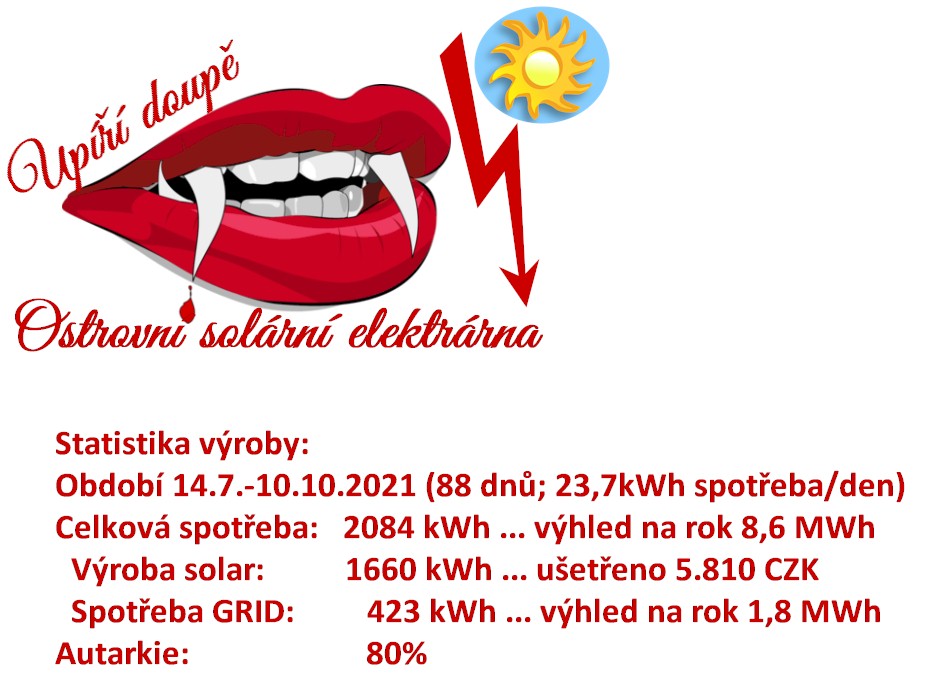

... nojo, presne tak ... a o to tam jde.
jinak dnes chlapci jedu na rekord
14.7. -31.12.2021
Celkem spotřeba ... 3,69 MWh
1.1. -27.3.2022,
Celkem spotřeba ... 1,8 MWh
14.7. -31.12.2021
1.1. -27.3.2022,

jinak ja udelal panove dnes odecet ... podle dvou reglů dnes 26,7 + 12,2kwh = 38,9kwh/den
... a protoze "ostrov" slo to do baterky nebo do spotreby ... jupii.
a tady je sumarizace

dnes venku cely den super tma, cely den dešť ... 4,5kwh ... to je fakt bida. jako ostrov bych se musel opravdu uskrovnit.
ale zase na druhou stranu, jak to z ty tmy vycucalo 4500Wh ... to je mi fakt zahadou

V letnim obdobi kdy je uplne azuro, je tohle moje stredni vyroba. Na max delam 7-8kWh. V lete (!!!), ne na podzim.ViktorEX píše:4,5kwh
Asi jeste pripaneluju, pac jak to tady slysim, napriklad youdova FVE a ted tahle FVE, ja bych si s tim v takovem blbem pocasi chrochtal blahem. Pac mam nizkou spotrebu a proste s málem dokazu hospodarit.

To já zatím bez pekla,ale trubíčáky jsou na konci sil.U nás celý den pod mrakem.Po poledni je přepnu na topení do podlahy a 200L boiler dorazím elektřinou.Je vidět,že pod mrakem ta elektriká dává 2x tolik jak trubičáky,instalovaný výkon je podobný,plocha rozhoduje.Za den vyrobím cca 25kWh el a tepla.ViktorEX píše:dnes venku cely den super tma, cely den dešť ... 4,5kwh ... to je fakt bida. jako ostrov bych se musel opravdu uskrovnit.
Jinak jsme v televizi viděl dotaz na odborníka Zelená úsporám.Jaký je optimální počet FV panelů na střechu???Odpověď:Optimální je tolik ,kolik se jich tam vejde:)))

To co muselo byt za pocasie s tak mizernou dennou vyrobou?ViktorEX píše:dnes venku cely den super tma, cely den dešť ... 4,5kwh ... to je fakt bida. jako ostrov bych se musel opravdu uskrovnit.
To je i vyroba do baterie, ci cisto za menicmi?

Za první polovinu řijna jsem z pekla nakoupil 27kWh.Vyrobeno a spotřebováno z nebe 218kWh,teplou vodu a přitápění obstaraly trubičáky odhad cca 120kWh.U nás dnes tma ze střechy leze něco přes 1kW večer asi bude nákup ze sítě.Topit jsem zatím nemusel teplota v domě 23st.V úterý bude dalších 7x335Wp:))
