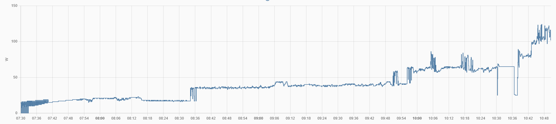

Zkusil jsem dnes restart 10:30. Stejné počasí jako včera. Před i po restartu se to stále motá kolem 100 W. Shadow scan mám vypnuto.JirkaFM píše:Zkuste to přes den taky natvrdo vypnout a zapnout jestli se to chová stejně jako u mne.
edit: no, trochu se to po restartu trochu zvedlo

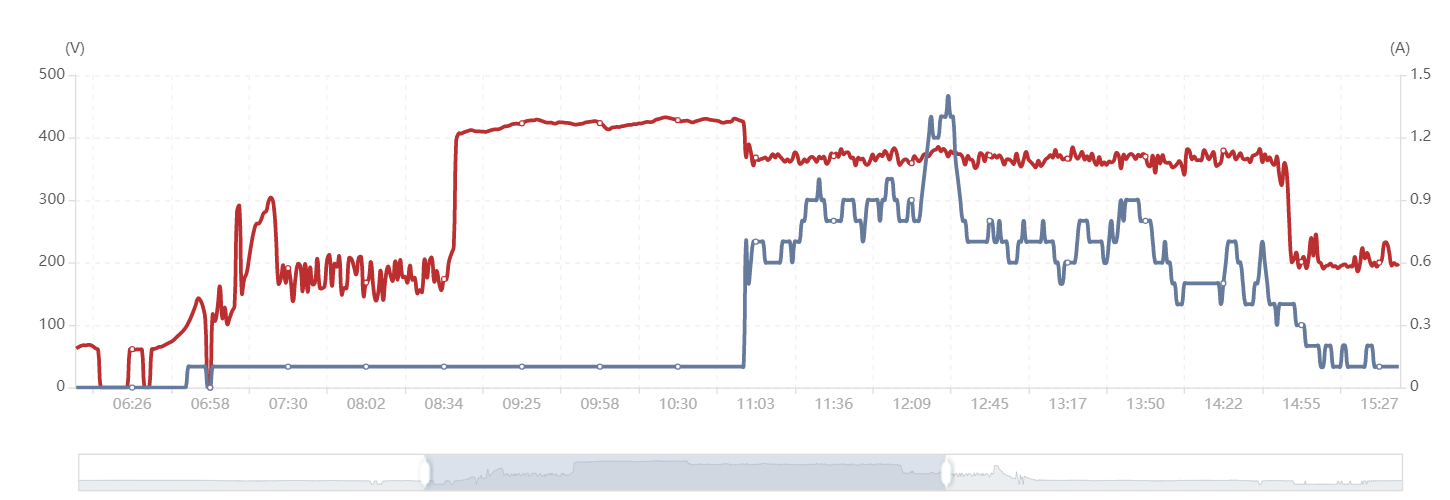

Re: GoodWe ET série firmware
Tak jsem možná trochu chytřejší. Viz níže je obrázek proudu a napětí. Mezi 9 až 11 hodinou do restartu střídače nebral střídač z FV panelů téměř nic. Moje teoretická napětí v sestavě jsou: na prázdno Voc=443V a pracovní Vmpp=373V. V grafu je vidět, že do restartu odebíral střídač min. proud a napětí se blížilo k napětí na prázdno. Po restartu v 11h se odběr proudu zvýšil a střídač se dopočetl k napětí blízko teoretickému Vmpp. No a můj předběžný závěr je, že k této chybě dojde pokud je stav akumulátorů více než 80%. Když jsem snížil stav na 70% tak se následující dny pohybovalo napětí optimálně kolem hodnoty Vmpp. (Počasí vypadá stejně jen difuzní světlo). Akumulátory jsem v zimě chtěl mít nabité pro případ zálohy a v mlhavých dnech je momentální spotřeba domu vyšší než momentální výroba. Tak mne stav donutil snížit kapacitu, aby to vyrábělo alespoň něco (500W-1200W se hodí). Tak pokud si to v zimě někdo nastavil podobně tak ať si to zkontroluje jestli se to nechová stejně jako u mne.

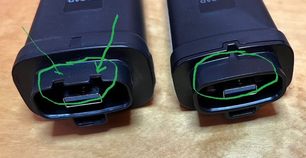

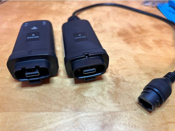

Můžu potvrdit. S kvalitním novým Mikrotikem se Wifi od routeru neustále odpojovala. Upgrade firmware ve wifi modulu nepomohl. Pak jsem připojil nějaký asi 10 let starý Ovislink a od té doby v home assistant ani jeden výpadek.Brbla píše:Tydle problémy jsem měl taky, vyřešila to výměna WiFi AP za jiný výrobek.Zdenal píše:Řešil někdo aktualizaci ARM firmwaru? Měl by to být samostatný firmware pro Wi-Fi modul, případně alternativní LAN modul v měniči.
Často se mi měnič odpojuje od routeru a chybí mi pak data spotřeby / výroby. Chtěl bych se proto zeptat, jestli někdo má nebo měl stejný problém (nestabilní Wi-Fi připojení ze strany měniče) a jestli například upgrade ARM Firmwaru pomohlo.
Co jsem četl, ARM firmware je jiný než firmware zde diskutovaný.
Problémy jsem měl s Mikrotikama (to jsem nečekal), chodí mi to s nějakou starou plechovkou naprosto spolehlivě.

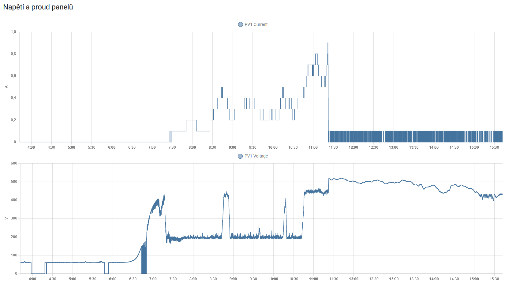

U mně stejný problém. Střídač jede třeba na 2 kW a pak naroste napětí a proud osciluje s plným napětím přes 500V mezi 0 a 0.1A. Po restartu, nebo ráno, pokud se jede od nuly to vždy chvíli funguje. Přitom jeden měsíc to fungovalo bez problémů (nepočítám-li nefungující shadow scan). Problémy se objevily, když jsem chtěl přes aktualizovanu verzi PV mastera nastavit aby ráno nenabíjel baterii (možná náhoda). To se mi bohužel nepovedlo, protože pokud se nastaví v eko režimu nabíjení na 0% po potvrzení se režim nabíjení změní na vybíjení. Problém řeším s podporou, chtěli mi nainstalovat nový firmware (mám 616), ale prý díky špatnému spojení se to nepovedlo. Poslali mi ale aktualizaci firmware pro ARM (mikrokontrolér, co se stará o komunikaci) pro nahrání kabelem, tak to dneska vyzkouším.JirkaFM píše:Tak jsem možná trochu chytřejší. Viz níže je obrázek proudu a napětí. Mezi 9 až 11 hodinou do restartu střídače nebral střídač z FV panelů téměř nic. Moje teoretická napětí v sestavě jsou: na prázdno Voc=443V a pracovní Vmpp=373V. V grafu je vidět, že do restartu odebíral střídač min. proud a napětí se blížilo k napětí na prázdno. Po restartu v 11h se odběr proudu zvýšil a střídač se dopočetl k napětí blízko teoretickému Vmpp. No a můj předběžný závěr je, že k této chybě dojde pokud je stav akumulátorů více než 80%. Když jsem snížil stav na 70% tak se následující dny pohybovalo napětí optimálně kolem hodnoty Vmpp. (Počasí vypadá stejně jen difuzní světlo). Akumulátory jsem v zimě chtěl mít nabité pro případ zálohy a v mlhavých dnech je momentální spotřeba domu vyšší než momentální výroba. Tak mne stav donutil snížit kapacitu, aby to vyrábělo alespoň něco (500W-1200W se hodí). Tak pokud si to v zimě někdo nastavil podobně tak ať si to zkontroluje jestli se to nechová stejně jako u mne.

S 2 WiFi moduly (verze USB) u GW10K-ET jsem měl v předchozím 1/2 roce opakovaně problémy, kdy se náhodně odpojovaly a bylo nutno ručně na měniči zrestartovat WiFi. AP Ubiquiti UniFi vzdálený 2m. od měniče. Postupem času se četnost snížila, aniž bych měnil nastavení, což mě neuklidňuje, jelikož se to bude opakovat opět v době, kdy nebudu mít k měniči přístup a budu potřebovat přístup na dálku a online data. Proto jsem chtěl pořídit LAN modul (USB verze, který mě po 1/2 roce přišel, ale k mému překvapení nebyl kompatibilní s měničem (měl jiný nechanický zámek na krytce WiFI modulu). Máte někdo v provozu LAN modul a můžete poskytnout referenci o stabilitě a hlavně kompatibilním modulu ?Z.S. píše:Můžu potvrdit. S kvalitním novým Mikrotikem se Wifi od routeru neustále odpojovala. Upgrade firmware ve wifi modulu nepomohl. Pak jsem připojil nějaký asi 10 let starý Ovislink a od té doby v home assistant ani jeden výpadek.Brbla píše:Tydle problémy jsem měl taky, vyřešila to výměna WiFi AP za jiný výrobek.Zdenal píše:Řešil někdo aktualizaci ARM firmwaru? Měl by to být samostatný firmware pro Wi-Fi modul, případně alternativní LAN modul v měniči.

variabilita Wifi modulu je dost velka, jak koukam. Ja mam napr. jeste modul s nejakym JST konektorem (zrejme USB po dratech), ale za to plne funkcni na UniFi 2.4GHz.MaxR píše:S 2 WiFi moduly (verze USB) u GW10K-ET jsem měl...
