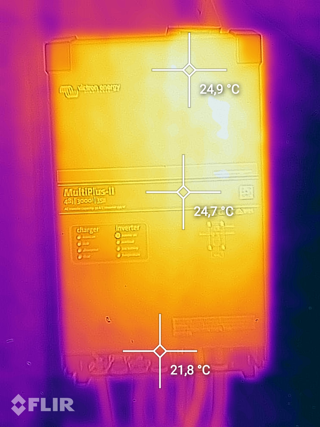

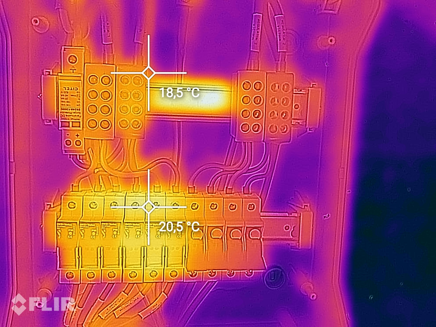

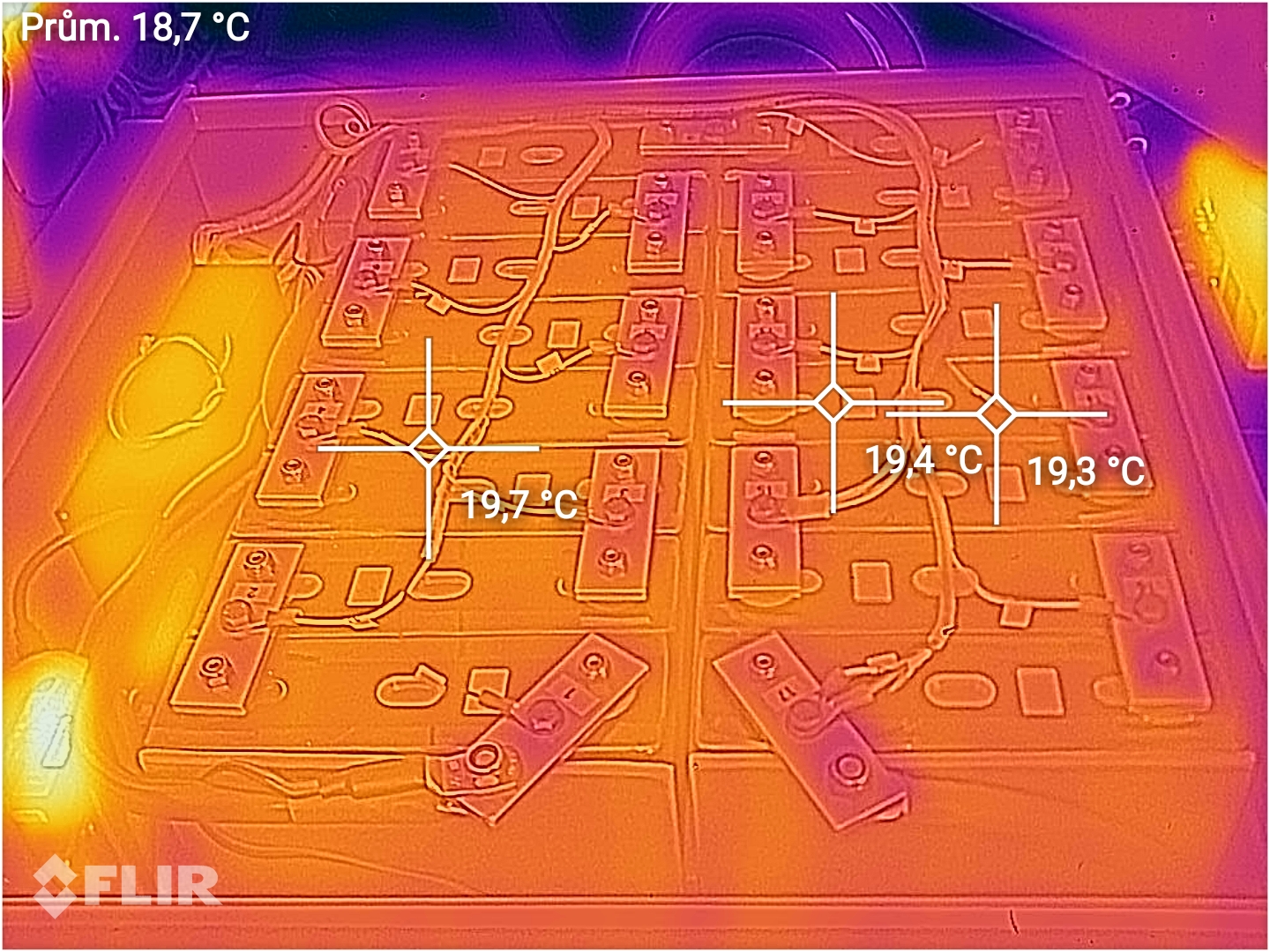

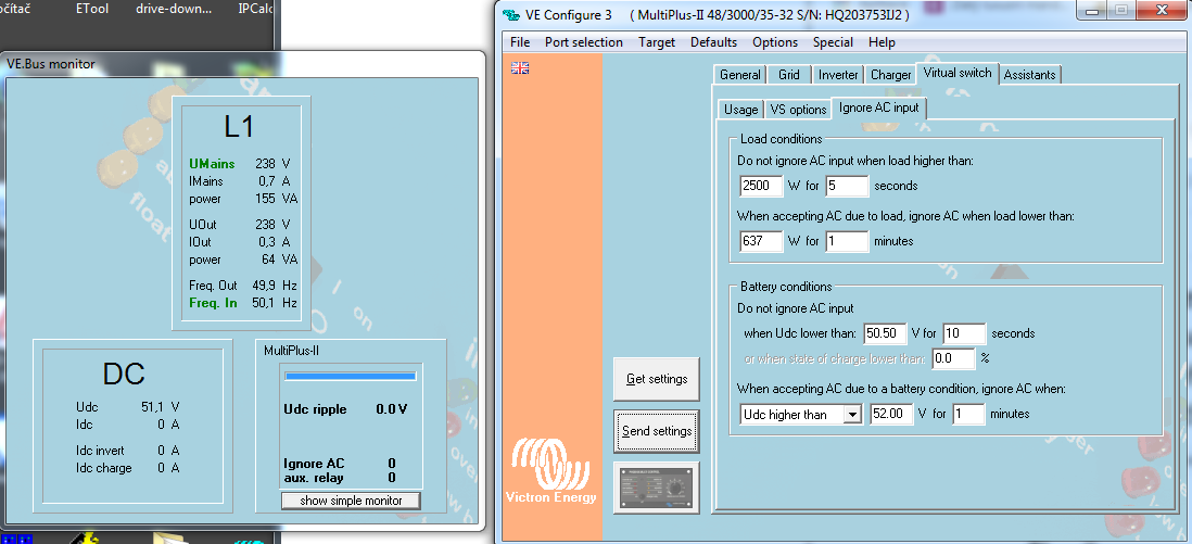

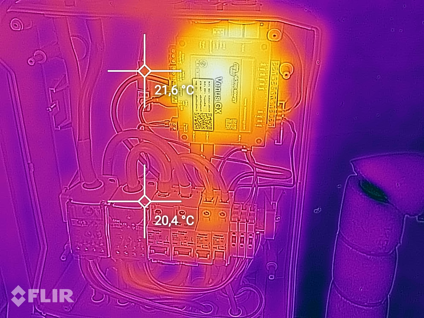

Dneska jsem všechno zprovoznil a omrknul termokamerou a zdá se že vše ok. Jedinej problém je, ze venus mi nechce načíst SmartShunt. Proměřil jsem tedy kabel jestli to přepůlení není problém a ne, je to v pořádku spojené. Takže jsem odpojil ve direct z mppt a ani na něm to nejede. Na BT ho vidím normálně, ale tam nejde dělat nic jen upgrade fw a popis a heslo. Na Shuntu bliká BT a svítí error, ale to bude z nastavení kdy jsem měl naposledy povolen midpoint a teď nezapojen. Mohlo by vadit, že shunt je zapojen až za BMS? Je možné nějak líp diagnostikovat komunikaci ve direct?

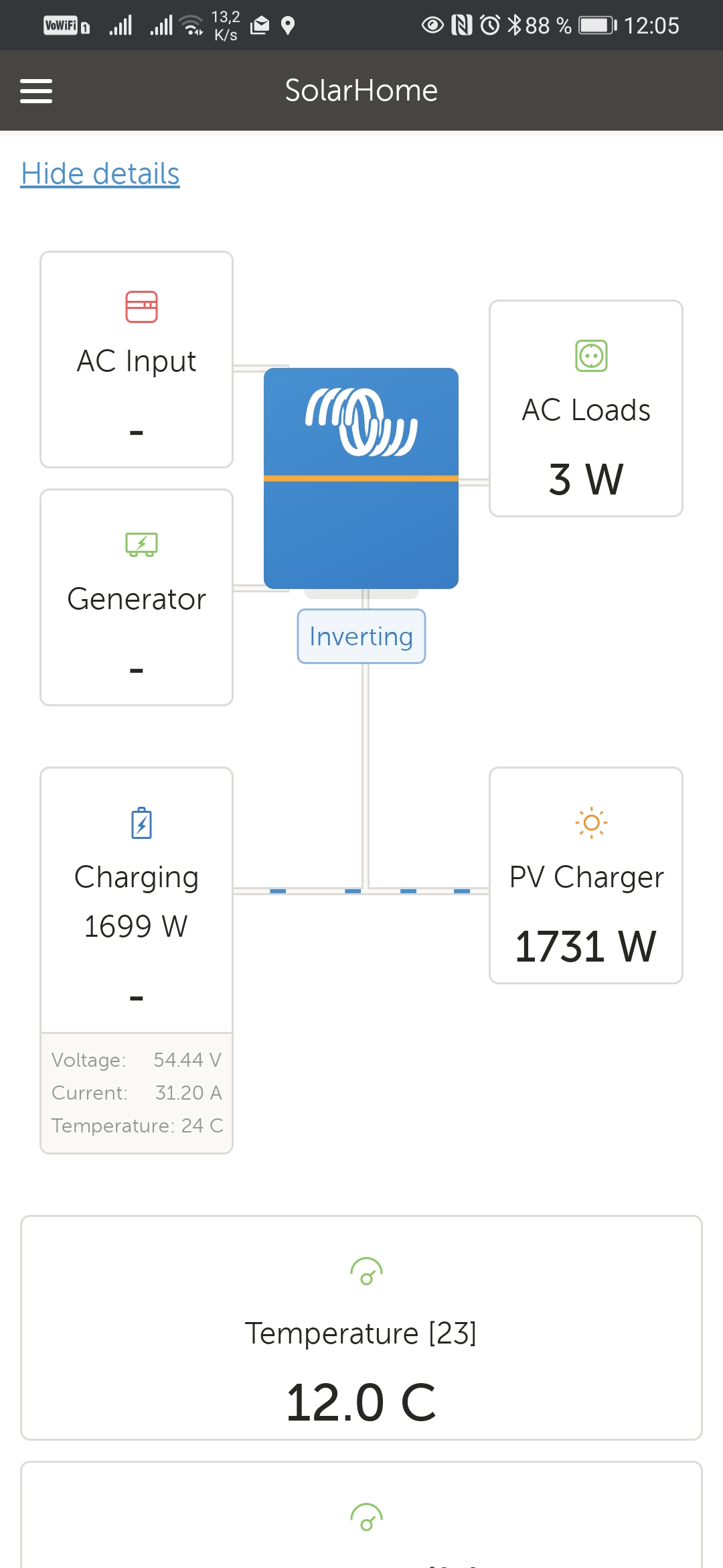

Jinak dneska můj nový rekord 1770W z panelů a za necelej dnešek 6kWh, ale nebylo jak vytěžovat a kam ukládat.
K multiplusu2 je to jak jsem psal v defaultu je to vlastně dráha ups. Proti 8stovce je na 500W skoro úplně tichej, jemné vrčení tam je, ale to musím sedět metr od něj, abych ho slyšel. Velkej plus je že lednice není problém, žehlička není problém, fén není problém. Takže asi časem budu přidávat víc věcí na solár. Trpchu mínus je, že mi přijde že tak nereguluje rychlost ventilátoru jako malej mulťák a když jedu delší dobu fénem, tak se spustí celkem ne příjemnej větrák. Doma bych to provozovat se zatížením 1500W trvale nechtěl, na to nemám technickou místnost. Na moji aplikaci je to ideální mašinka, má to výkon na přetížení a během dne je tišší než 800stovka i s menším vytížením. Takže jo super věc je mutiplus2, jen doporučuji a 48V také doporučuji. Ty proudy jsou fakt směšné v mé aplikaci a ze stejné aplikace na střeše je snadno vytěženo o 800W víc a to tam mám limiter na 32A kvůli jističi C32 a to se počítá.

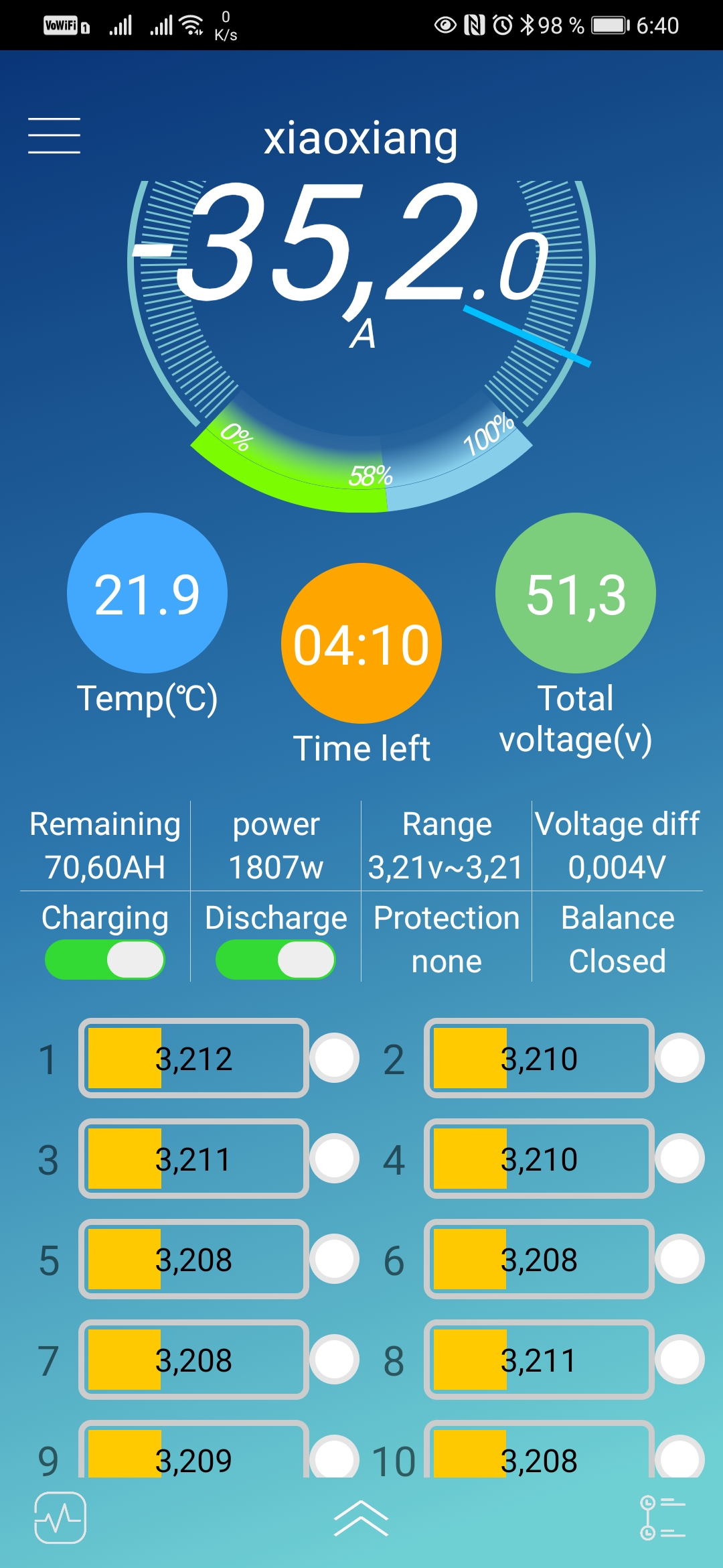

Info dodám, pokles dolů ještě nenastal. Na to je moc hezky a malá spotřeba. Balancování jsem si nastavil při rozjetí o 0.005V, protože proč ne a od 3.2V. takže srovnány jsou furt. Nahoře nad 3.38V mají chuť se rozjet, ale výš nechodím.

Ahoj vespolek,
tak dneska vyzkoušen spodek baterky a divné přecvakávání z pod schodů při vaření kafe mě donutilo k vytažení telefonu a zjišťování co se ksakru děje. První podezření bylo na BMS a odpojování kvůli měkkosti aku. To se nepotvrdilo, při testech s žehličkou pod schody bylo jasné cvakání relé v mulťáku. Tak jsem vzal booka a šel debugovat. No když to zkrátím, tak se stávajícím FW 2629481 nefunguje moje přenesené nastavení z multiplusu 800. Problém bude, že nefunguje zpoždění na přepojení zpět až za 10min, ale jak se po snížení zátěže zvedne napětí, tak hned celej cacnej chce cvakat zpět. Ale když to je u vaření kafe 4x, tak to nedopustím. Nicméně jsem našel virtual switch jiný a pro moje účely stvořený, no světe divse je pojmenovaný dedicated AC ignore, mém překladu kašli na AC. S údivem jsem si přečetl jak to výrobce myslel a vymyslel to stejně jako já. Pokud si přeložíš slovní popisky fcí, tak ti dojde, že dělá přesně to co já dělal v tom jiném VS a lidem to prostě usnadnili. Takže jsem editoval nastavení voalá všechno jede jak má. Přikládám nastavení VS.
Když už jsem byl u těch koukání, tak na spodku jsou baterky na 3.15 srovnané na 0.004V a nebojí se plné mojí zátěže.

Pokles je o 0.04V při 35A, jak balancují jsem psal. Rovnám to neustále na 0.005V a furt to nebalancuje. Články v rozsahu 3.15-3.375 se furt drží v tomto rozmezí a ubalancuje to ta mikelova velká BMS.

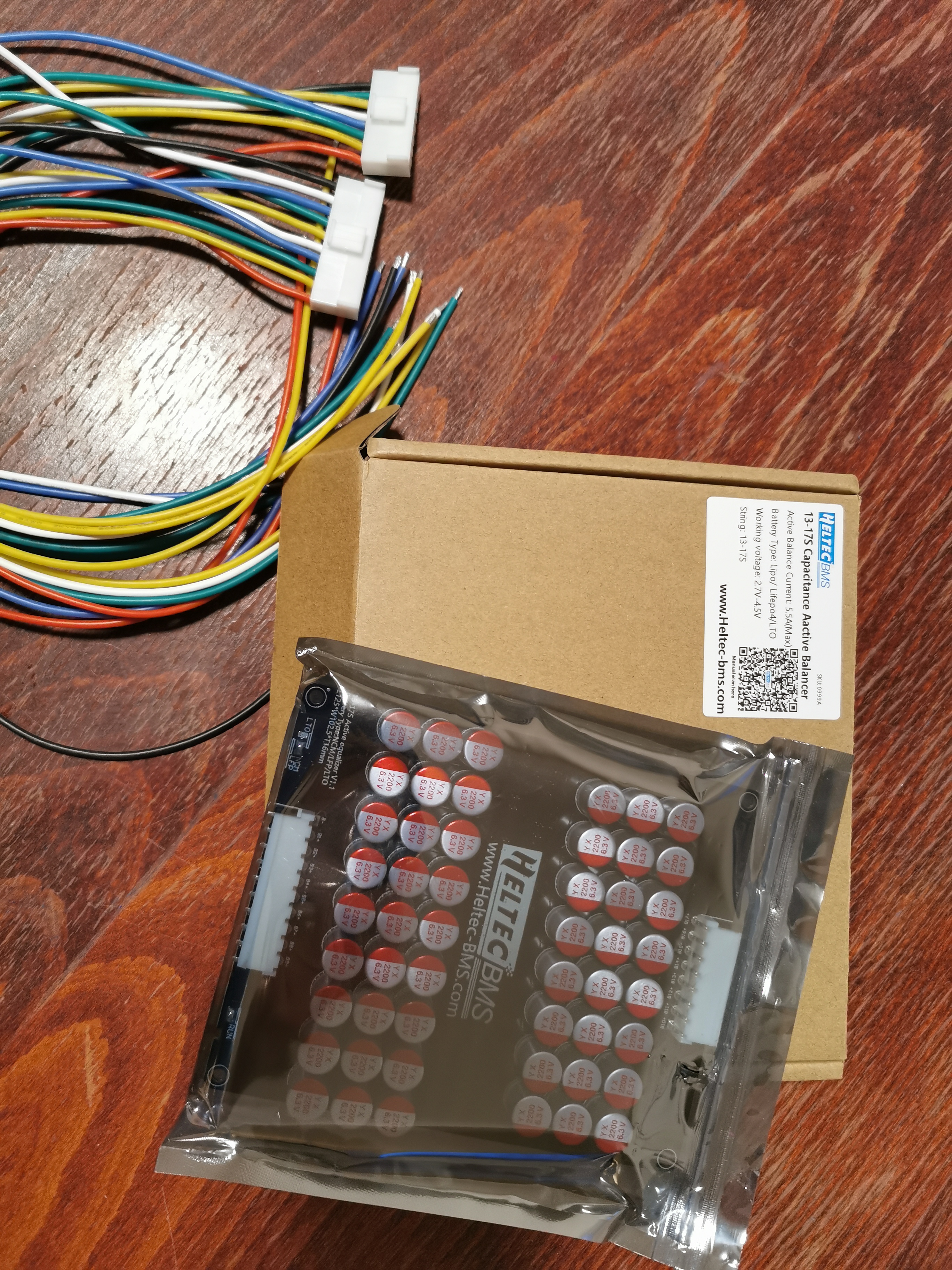

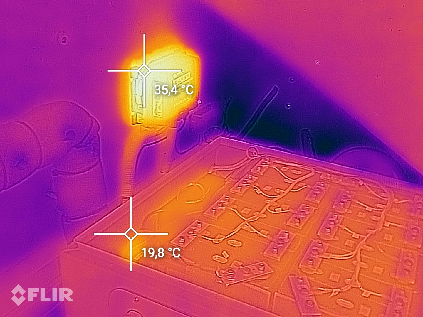

Tak dneska přišla hračka aktivního balanceru z Číny a tak se o víkendu asi mrknu znovu k aku. Vybral jsem nakonec "firmu" heltec, protože to alespoň vypadalo ne úplně čínsky a třeba tam bude trochu kontrola kvality. Tak pak kdyžtak napíšu, jak se snaží. Další přírůstek do systému je nová klima, kterou se podařilo tento měsíc profinancovat a tak konečně budeme moc pálit přebytečné výkony doma do tepla/chladu na což se těším převelice. Byl to celkem porod vybrat slušnou firmu v okolí a hlavně jsem si vymyslel, že chci podstavec z žuly a na ní jsem čekal 14dní a pak zjistil, že ty bloky nejsou moc na onemanshow. Pomocí krabic z kartonů, palety a polistyrenu jsem to z auta na místo nakonec dostal a výsledek za to rozhodně stojí.

Tu samou od stejného dodavatele jsem dneska zapojoval. Druhá mi jede už cca půl roku a trochu rozhozené baterky 100 Ah (li-ion) při sestavování za pár hodin krásně srovnala. Původní přelévačka taky z ali se trápila 3 dny a bez většího efektu...Dagus píše:Tak dneska přišla hračka aktivního balanceru z Číny a tak se o víkendu asi mrknu znovu k aku. Vybral jsem nakonec "firmu" heltec, protože to alespoň vypadalo ne úplně čínsky a třeba tam bude trochu kontrola kvality. Tak pak kdyžtak napíšu, jak se snaží.

Tak to jsem rád, že to nebude test se zklamáním
jinak dodám že nestála víc než jiná a odkaz:

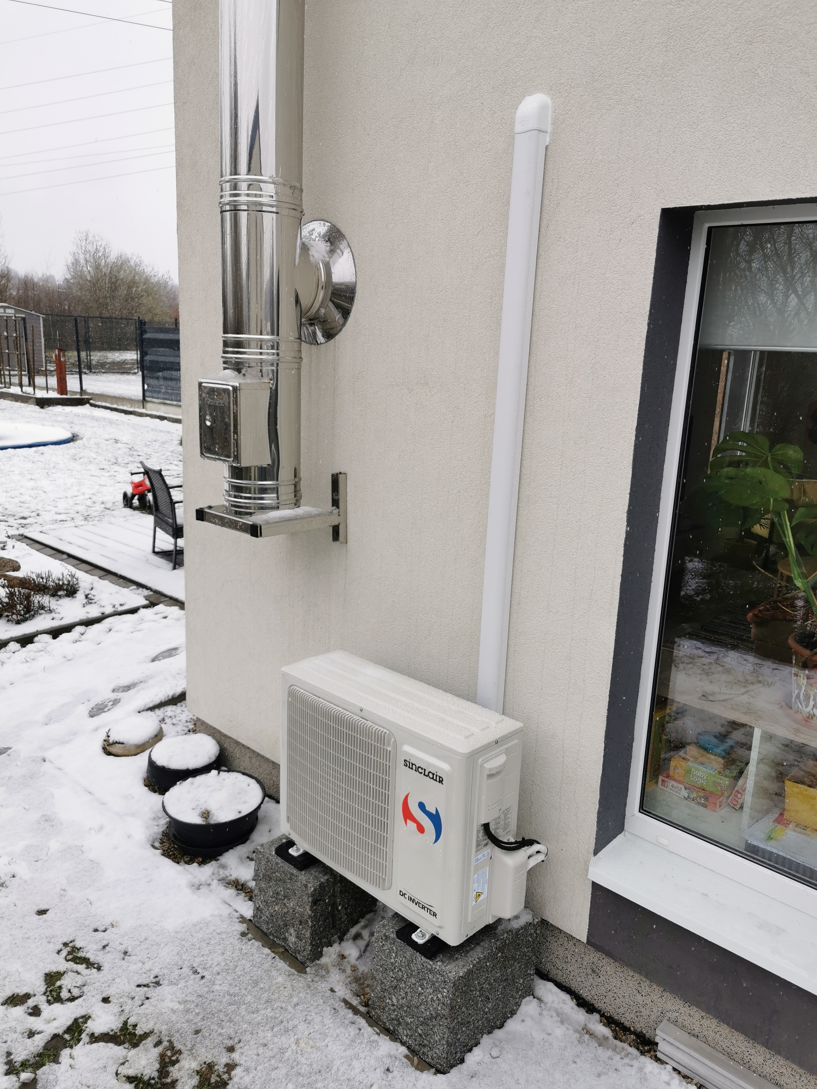

Re: Kompenzátor denní spotřeby 1680Wp
Další "zavazecí klima" -tohle jsem udělal před lety taky, a po výměně už je klima na držáku na zdi, ve výšce něco nad 2m, a nikde nezavazí.
- Dagus
- Příspěvky: 2246
- Reputace:242
Tady zavází víc komín. O něj jsem se už několikrát bouchl, takže tohle místo je pro můj mozek stejně zakázané. Já zas nemám rád věci po fasádě a je to věc chutě. Jen zase já a ne na truc kodlovi, budu doporučovat žulu místo betonu, nebo držáku na zdi. Vypadá to dle mého oka líp a stejně každej má svůj pohled. Třeba moje žena mi řekla, že je jedno kde ta ošklivá krabice musí být, jen ať to nemá na očích, když je na zahradě.

Ti žena dovolila dost. Proti gustu žádný dišputát, ale klima je dost hrůza jak zevnitř, tak z venku. To okno má fakt parapet cca 30cm nad terénem?Dagus píše:Tady zavází víc komín. O něj jsem se už několikrát bouchl, takže tohle místo je pro můj mozek stejně zakázané. Já zas nemám rád věci po fasádě a je to věc chutě. Jen zase já a ne na truc kodlovi, budu doporučovat žulu místo betonu, nebo držáku na zdi. Vypadá to dle mého oka líp a stejně každej má svůj pohled. Třeba moje žena mi řekla, že je jedno kde ta ošklivá krabice musí být, jen ať to nemá na očích, když je na zahradě.

Si si istý ovládaním klímy týmto spôsobom? Klimatizácii najviac škodí zapínanie/vypínanie kompresora, preto sa odporúča ju nechávať bežať pokiaľ možno bez prerušenia. Preto nie je moc vhodná na vyťažovanie prebytkov.
Nebude to tak ostrý, mám doma starší on/off jednotku, a tak zapne-vypne i třikrát za hodinu, a funguje tak už víc než 5 sezón...
