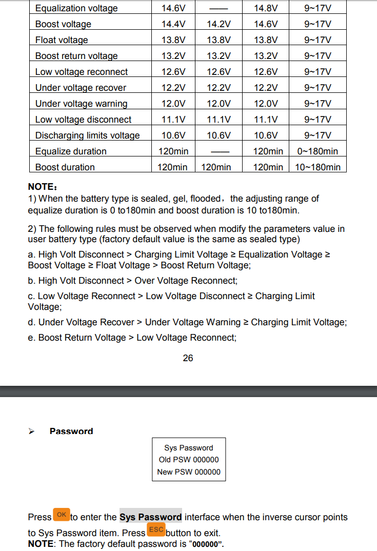

Re: Pomoc s výberom regulatora
Tak jsem poslechl dobrou radu a koupil jsem LS2024B od uvedené firmy.vlkazajac píše:Dobré sú aj Epsolary rady LS, dajú sa kúpiť doma :
http://www.solar-elektro.cz/?action=det ... 3&catg=486
Sú výborne nastaviteľné a majú aj možnosť pripojiť teplotné čidlo od batérie.
Představoval jsem si, že jej rozbalím, nastavím a použiji. Po stažení a instalaci driveru a software jsem po připojení zjistil, že je to krám na heslo, které jsem v dodávané dokumentaci nenalezl. Bez hesla se nedá přihlásit k administrátorskému účtu, ve kterém se možná dají nastavovat parametry. Na účtu hosta, který je v dodávaném stavu bez hesla nelze nastavit vůbec nic. Tím je pro mne tento výrobek funkční asi tak stejně jako jakákoliv jiná napevno zadrátovaná krabice, která nemá možnost nastavení parametrů. Jediný rozdíl je v ceně: je nejméně dvakrát dražší.
Žádám tedy pokorně znalé uživatele tohoto modelu, kteří heslo někde nalezli nebo zjistili, aby mi jej napověděli.
Jinak mi takový postup připadá podobně, jako by mi někdo prodal auto bez klíčů. Nepřipadá mi to zrovna jako férový jednání.
- Lokalita:SO, SK
Kdesi na zah. fórach alebo videách som videl, že heslo je 000000 alebo 111111,
alebo skúsiť 00000000 alebo 11111111.
Ja som tiež penil, až kým som to neodklikol enterom ako administrátor úplne bez hesla. Habaďúra.
Ak Ti to nepôjde, porovnáme verzie programu.
Je to tak, stačí jen proklikat a je to, pak už to půjde programovat přes ten MT50vlkazajac píše:))
Regulátor mám připojený doporučeným kabelem k PC.
Už jsem zkoušel prázdné heslo, šest nul, šest jedniček, osm nul, osm jedniček a několik dalších kombinací ale na všechny pokusy odpovídá jen WRONG PASSWORD.
Připadám si jako bych to koupil od zloděje a ne od seriózní firmy.
Verze software je V2.09.
Tak já to programuji jen přes ten MT50, proklikám heslo ty nuly a je to. S kabelem nemám zkušenosti.kybos píše:Regulátor mám připojený doporučeným kabelem k PC.
