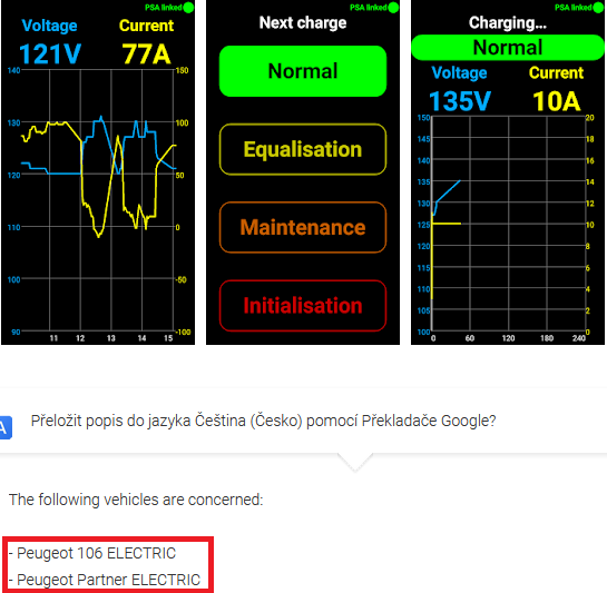

Díky, zkusím to. to mě ani nenapadlo, přitom jsem na tom fóru dávno registrovaný. Už jste někdo zkoušel to aplikaci "Checkelec" na sledování a diagnostiku do telefonu?

Nevím jak máš starou električku ,ale já mám standard OBD-hranatý konektor a ten to nepodporuje.U OBD2 by to možná šlo.Neznám konkrétně tu aplikaci ,ale asi by měla být napsaná pro elektromobil.Jinak se dozvíš pouze teplotu chladící kapaliny.
EDIT: Aha checkELEC ;)Měl jsem si to pořádně přečíst
Tak pokud máš OBD2 ,třeba by to mohlo fungovat.

Nemusi by OBD2 konektor. Ja ho taky nemam. Staci mit redukci na OBD2. Staci pak koupit na Aliexpressu redukci na bluetooth. Aplikace je zatim jen na Android telefony, komunikuje stejne jako orig. Diagnostika a lze zobrazovat vsechny hodnoty z auta, umi to kreslit i grafy a mazat zavady. Objednam tu redukci a pak to vyzkousim.fugas píše:Nevím jak máš starou električku ,ale já mám standard OBD-hranatý konektor a ten to nepodporuje.U OBD2 by to možná šlo.Neznám konkrétně tu aplikaci ,ale asi by měla být napsaná pro elektromobil.Jinak se dozvíš pouze teplotu chladící kapaliny.
EDIT: Aha checkELEC ;)Měl jsem si to pořádně přečístTak pokud máš OBD2 ,třeba by to mohlo fungovat.

Za zkoušku to asi stojí.Ale obávám se že nejde ani tak o tvar konektoru ,jako spíš o komunikační protokol.OBD neoznačuje tvar zástrčky ,ale právě ten protokol.Ptal jsem se na to a prý některé značky aut mají stejný konektor ,ale OBD to není.
Připomínka od Brumlaje ohledně uhlíkového prachu je dobrá.Mě to bohužel nepomohlo ani v jednom případě ,ale určitě bych to zkusil.

Funguje to na stejnem komunikacnim protokolu jako originalni diagnostika Lexia. Takze staci redukce na OBD a fungovat to bude urcite. Vyzkousim to a dam vedet.

To vše vím, ale tady jde úplně o něco jiného. Jde o aplikaci do telefonu, která dokáže Lexii nahradit, ale je určena jen pro elektromobily PSA. Aplikace j zdarma, jen stačí za cca 200 redukce s bluetooth do auta.

tak nějak jsem to myslel.Lexia přelouská všechna svoje auta s redukcí nebo bez.Ale to udělátko na modrý zub bude pro OBD2.Jinak by to byl super palubní počítač.

Dá se někde v té aplikaci zvolit typ auta?Pokud je tam na výběr Saxo/106 ,pak je vyhráno a s redukcí se počítá.Filas píše:To vše vím, ale tady jde úplně o něco jiného. Jde o aplikaci do telefonu, která dokáže Lexii nahradit, ale je určena jen pro elektromobily PSA. Aplikace j zdarma, jen stačí za cca 200 redukce s bluetooth do auta.

Není nic jednoduššího ,než si to konečně najít
