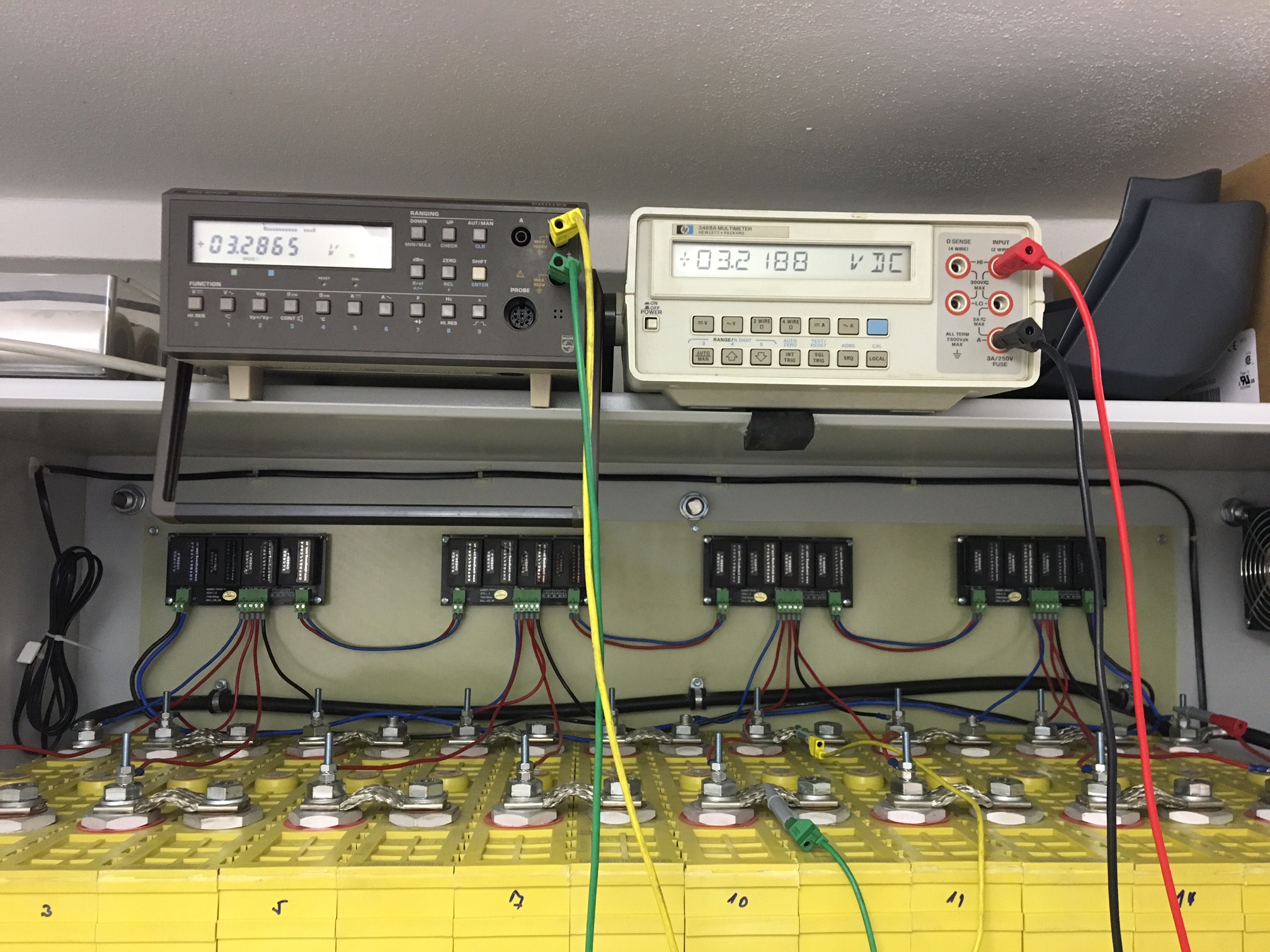

Re: Aktivní BMS/"přelévací pumpy"
Trošku bojuji....první dojmy byly, že je to dokonalé kurvítko...
takže jsem to propojil do smyčky 4mm2 kabelem. Spojky mezi moduly také 4mm2. Trošku se to zlepšilo leč dojem není
100%
Jak Vám to chodí?
100%
Jak Vám to chodí?
kdo si hraje nezlobí
Mám z toho rozporuplné pocity. Ujíždějící článek to při nabíjení nepochytá. A to při nabíjecích proudech kolem 3 A. Ale pokud se nenabíjí, drží to články plusminus 0,01 V. Mám to na čtyřčlánkové baterii 30 Ah. Zajímavé je jak to zpívá. Někdy stejně, jindy rozladěně. A teď, jak vidím mopadziho fotku, asi bych měl citelně zvětšit průřez kabelů, sic to je u mě jen 20 cm, ale průřez jak nitka...
v rámci modulu ty 4 články celkem srovná, ale mezi moduly nee.. uvidím ráno
>mopadzi
No a teď sis sám odpověděl: "v rámci modulu ty 4 články celkem srovná"! Spoj na modulech všechny A / B na první vstupní pozici a pak všechny A / B na výstupní pozici.
- mopadzi
- Příspěvky: 1185
- Reputace:64
tak jsem to ted nepochopil..možná ten NERONET od Nosretti mi zatemnil....
poprosím trošku rozvést
- mopadzi
- Příspěvky: 1185
- Reputace:64
takže všechny A/B na levé straně pospojovat a všechny A/B na pravé straně pospojovat....?
- Příspěvky: 3800
- Reputace:595
ANO,samozřejmě všechny A na levé zvlášť a všechny B taky a to samé v pravo.
- mopadzi
- Příspěvky: 1185
- Reputace:64
v podstatě řešíme vadný HW (nedostatečné dimenzování plošného spoje a slabé konektory) testnu, díky
