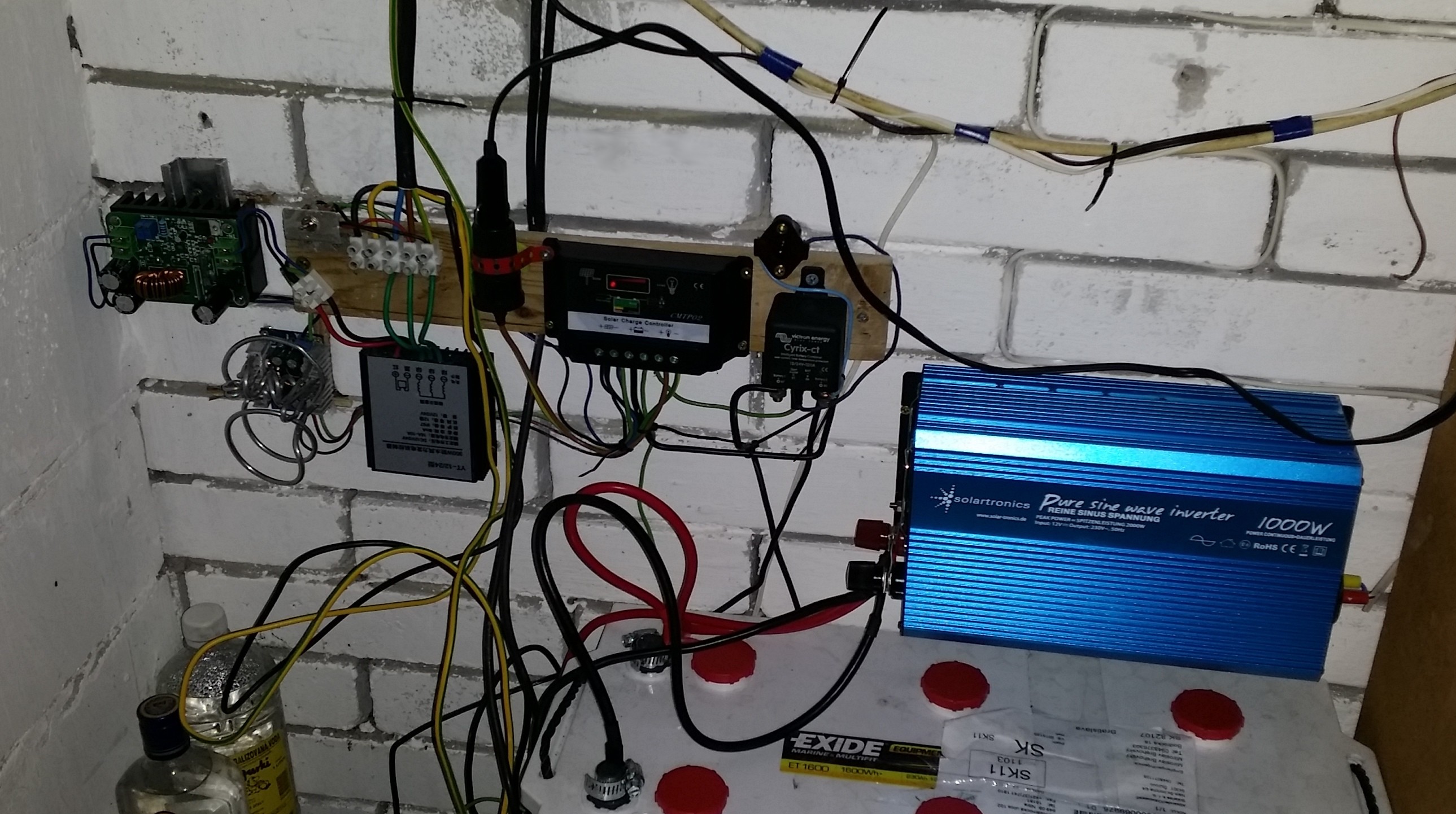

Čakám na objednaný merač. Ten čo mám je schopný merať prúd max. 6A. V momente, keď začne pracovať DC menič, tak ukazovateľ vybehne na maximum. Nerád by som ho odpálil, lebo mám ho už dlhé roky - ruský ručičkový merač v kovovej krabici.
Skúsil som pripojiť VE priamo na 12V 150W el. ohrievač a hreje. Dostával ale zabrať DC modul, ktorý keď sa prehreje zníži výstupný prúd. Po zväčšení chladiča sa už neprehrieva a výkon neznižuje. Paralelne ešte pripojím jeden DC to DC modul 600W, takže na ten výkon, čo VE dá to bude stačiť. Normálne je elektrika z VE zapojená na nabíjanie aku. cez klasický solárny regulátor, takže led v ňom + led na meniči signalizuje, že je dostatočné napätie pre nabíjanie. Výstupné napätie na meniči som nastavil na 14V a začína pracovať od cca 5V. Druhý menič bude pracovať od 10V. Vrtuľa je zaťažovaná veľmi jemne, bez nárazov, takže sa ľahko roztočí už pri slabom vetre a zväčšená smerovka drží dobre smer a nedochádza k odklonenie VE.

Všetko pozapajane. Už len chýba vietor. Kto uvažuje nad kúpou IstaBreeze, alebo niečoho obdobnej kvality, tak nerobí dobre. Akákoľvek VE je skôr pre zábavu, vzhľadom na dnešné ceny fotovoltaických panelov. Za cca 500€, čo ma to stalo sa da z panelov dostať výkon okolo 500W. Z mojej VE max tak 150W a to určite preháňam. Teraz, aby som sa nenudil, lebo letná zábavka MB SLK je už zazimovaná, pustím sa do stavby horizontálnej VE. Kúpil som malý generator s výkonom okolo 20W s prevodovkou, takže potrebuje minimálne otáčky, ale veľký krútiaci moment.

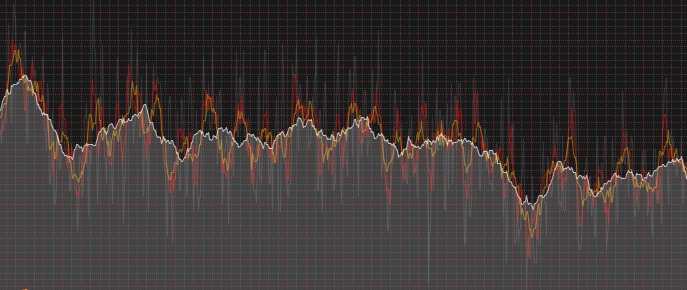

Takhle vypadají průběhy proudu, změřené osciloskopem při různých kondenzátorech. Pozor tohle není přesně náš případ, tohle je oboustranná integrace, ale průběhy jsou vcelku podobné. Je to jen pro představu.
Ty ostré šedé špice je malý kondenzátor v tom RC členu.
Červené jsou 3 x větší kondenzátor.
Žluté jsou 7 x větší kondenzátor.
No a konečně ta bílá křivka s šedou plochou pod ní je 20 x větší kondenzátor.
Tedy si vybereš takový, aby se to zaoblilo tak, abys Arduinem změřil použitelnou hodnotu.
EDIT: ano k těm tvým průběhům - záleží na velikosti kondenzátoru v RC filtru. Čím ho dáš vyšší, tím více se to vyhladí.
Navíc PWM mívá klidně 50kHz a ne 500Hz. Tam je pak účinek vyhlazení 100 x vyšší.
V případě, že jednoduchý RC filtr nestačí, zvýší se jeho strmost například tím, že se dají dva za sebou (tedy RCRC).
