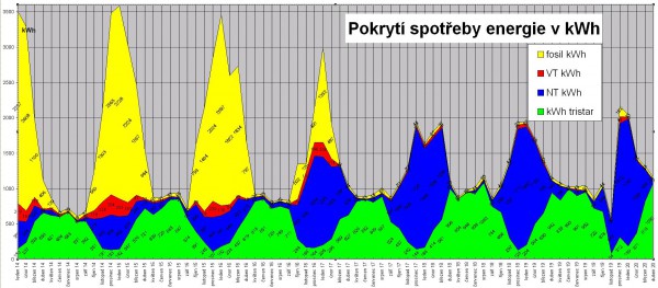

Já v temném zimním období přepínám TČ na DS a většinou stíhám celý dům vytopit za dobu NT (8 hodin). Jen když klesne průměrná venkovní teplota pod -10°C, přelévám část energie přes baterku do doby VT. TČ má příkon 3kW a 8kW střídač to s určitou mírou energetické kázně stíhá v přechodném období pokrýt i s ostatní spotřebou RD. Přešel jsem z fosilních paliv téměř výhradně na elektřinu. Plyn zůstal na část vaření, dřevo jen v létě do venkovního krbu, jinak jako záloha v případě výpadku DS pro vnitřní krb. Na topení potřebuji v topné sezóně (prosinec- leden) cca 2MWh měsíčně a to solár v této době nedá.kodl69 píše:zajímavá myšlenka, ale takovej systém je potřeba budovat od začátku. Moje soběstačnost letos bude cca 30%, obvykle něco nad 50%, ale je to tím, že elektrika je krom dřeva a slunka jedinej zdroj energie, kterej do domu vstupuje. Letos probíhaly nějaký nestandartní stavy, včetně poruchy měniče, která trvá... A vzhledem k nemožnosti akumulovat el. energii jinak než do baterek (a TUV v boileru) mi to na D25d se současnou kapacitou baterek nevychází. Navíc pro topení v celým domě v přechodným období z baterek bych musel mít měnič přes 10kW...
D57d by pro mne byla dražší. Neota je hlavní TČ vzduch-voda a Sinclair jsou dvě malé klimatizace vzduch-vzduch. Vytápí se cca 270m2 podlahové plochy na průměrnou teplotu 22,5°C.
