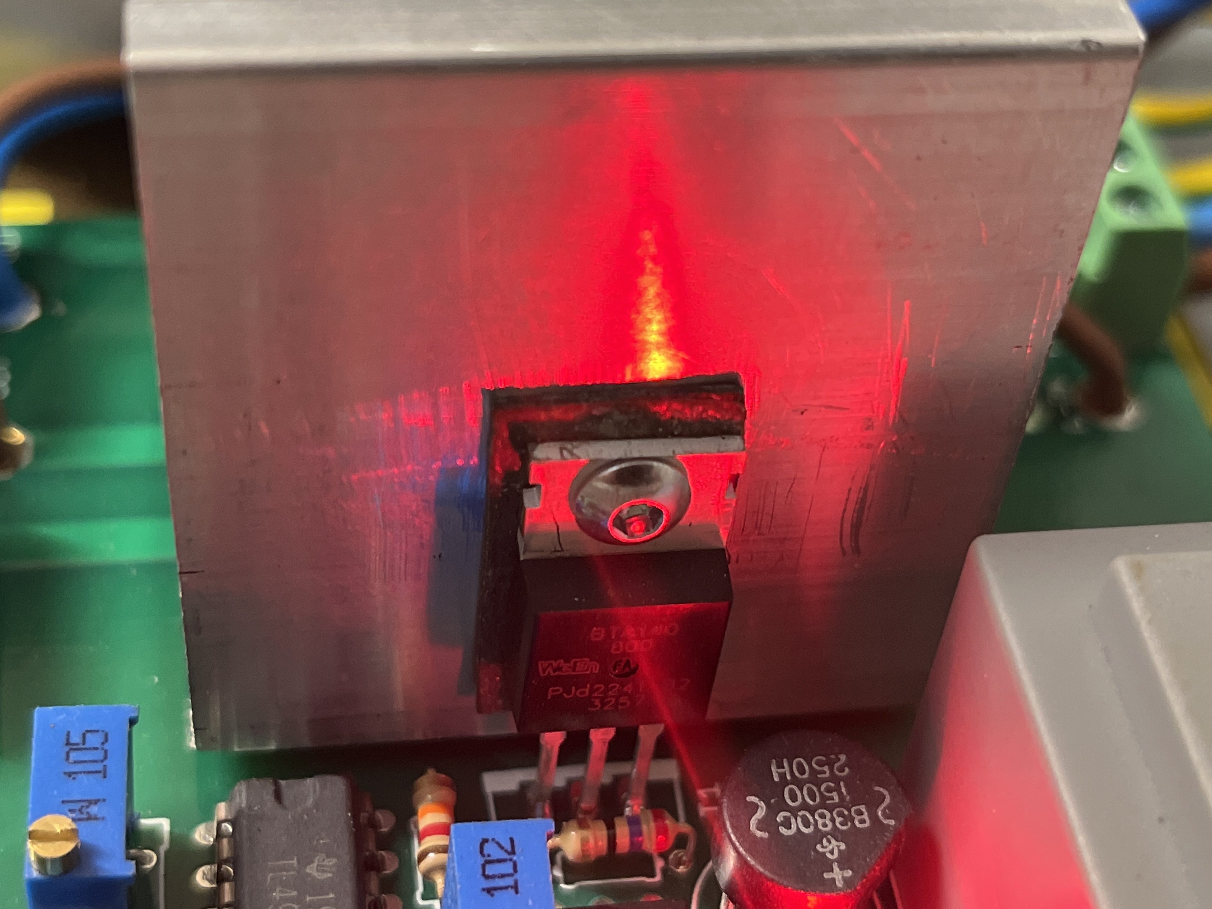

Podlozka tam je ale ved aj tak je to vodivo spojene so skrutkou..moze byt ze preraza ten triak?

Jo a ještě izolátor, který je v díře toho triaku, ten tam musí být, jinak bys spojil A2 triaku s tím chladičem. Po odpojení od elektriky !!! to lze jednoduše změřit ohm metrem.Migel píše:Ja som ho nerobil ten vyyazovac tak neviem..robil to kolega tuto s fora nakolko ja nemam moznosti to spravit...tak vravys ze ta podlozka co je medzi triakom a chladicom?FRSO píše:Asi máš špatně odizolovaný ten triak vůči tomu chladiči.Migel píše:A toto uz normalne asi neni ked je na chladici plnych 230V normalne ma to koplo a zhodilo chranic.nahodil som naspet a zmeral som to ze coto bolo
Neviem dohladat tu schemu..

Podle obrázku to vypadá že tam není.
Ale tak třeba autor počítal s tím že se to do něčeho zavře a tak to neřešil.

Tak to rpzoberiem a pozrem nato, akurat budem musiet vymysliet co tam dat lebo nemam nic take..nerobim stakymi vecami..mohla by byt bars jaka trubicka?

Na šroubek nevodivou podložku, navléct trubičku a pod matičku (pokud má) také nevodivou podložku.
Prostě zajistit aby se ten šroubek nespojil s chladičem ale bylo to k němu připevněné

Dakujem.akurat hladam taku trubicku ci mam nieco takeho priemeru..a podlozky si vyrobim tie nemam

Jako trubičku na šroubek můžeš použít smršťovací bužírku. Tu má v šupleťi každý.
Záleží jak to topí. Aby se neroztekla.
Ale pokud budeš mít odizolované podložkama tak by měl bejt šroub bez napětí, tak nebude ani potřeba.

Nechapu, ze to tam tvurce nedal, stoji to par kacek, a mohlo to nekoho zabit.

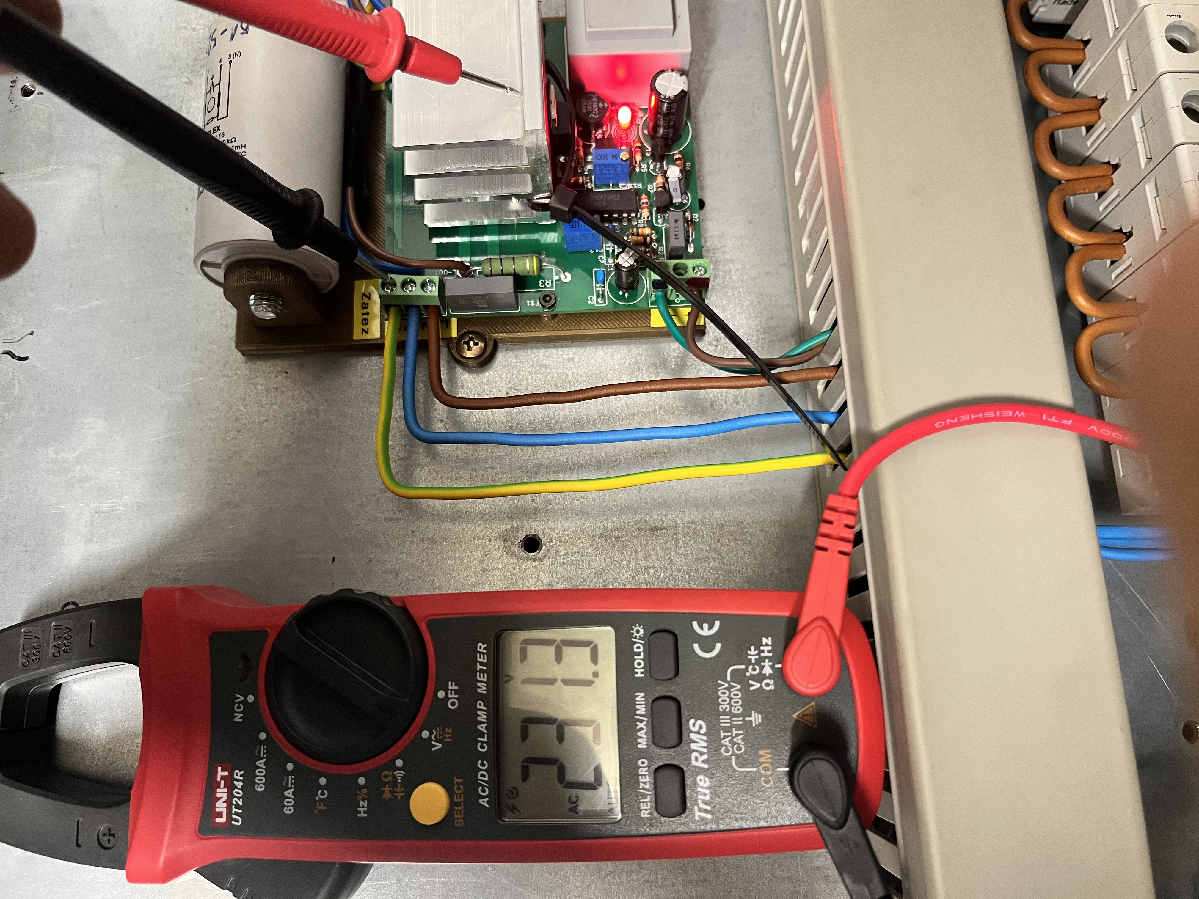

Uz to robim,podlozka tam nie je pod srobom tak tam dam dutinku na skrutku a podlozku nevodivu pod skrutku ako pisal izahradil ..ale supa to bola riadna!este ze som robil riadne uzemnenia a aj ten prudak ved nieje tu len tak predsa mi zachranil zivot teraz.
Dal som si ten vytazovac spravit od niekoho kto sa tomu rozumie ked to robi,nebudem menovat konkretne kto,no nemam mu to za zle ale tak som spoliehal ze to bude stopercentne..som sa poucil aj ja aspom a odteraz budem merat ci nieje napetie aj na plastovom rozvadzaci

Tohle může udělat jen naprosté hovado. A ještě to nespojit s PE

Myslys ze mam uzemnit aj ten chladic radsej?

Je to normální kovová neživá část, na kterou se může dostat nebezpečné napětí. Ta izolace podložkou atd. je jenom pracovní, takže je to bez ochrany před dotykem

Tak uzemnit radsej.

Kdo to téma s vytěžovačem https://forum.mypower.cz/viewtopic.php?t=10717 sleduje, tak podle fotky ví od koho to je.
Z dalších fotek co tam autor prezentuje to vypadá, že stejný problém bude i u ostatních kusů které osazoval.
Dejte si na to teda pozor i ostatní, pokud už zbylé kusy expedoval. Pokud ne, snad doplní scházející izolátor aby to v lepším případě nekopalo.
@ACDC Když tam není izolátor tak to úplně neživá část nebude. Pak by tam měl být kryt

Takze je to bez skrutky len s paskou som to prichitil nakolko diera cez triak je uzka a nepichol som tam nic ale to nevadi..napetie tam stale je co je zvlastne!odstrihol som potom pasku aby sa triak nedotykal chladica a je to ok.takze je aj ta podlozka na pipinu!
Ak sa mylim opravte ma.:mala by tam byt izolacna teplovodiva podlozka vsak?

V GME je normalne za par korun silikonova podlozka pod TO220, stejne tak izolacni pruchodka pro TO220! Je to za par korun!!! Navic jsem na to daval odkazy!!!
Jako kvuli par korunam udelat takovou ostudu, to fakt nechapu. Neskutecna lennost a hazardovani s zivoty!
Ja to samozrejme vim, ze na tom byva sitove napeti, jsem osoba znala s vyssi kvalifikaci, ale doprcic si to tu delaji i uplni amateri, kteri o tom nemaji ani sajnu evidentne!

Chce to dobru podlozku / keramicku, sludovu, silikonovu / s patricnou tep. vodivostou
a izolacou aspon na 3 - 5 kV, potom JB2 / TO220 priechodku
a este tam napisat max. AC RMS a max. DC napatie na ten chladic
a dat to do krytu s patricnym IPxy a nepchat tam klince ani neliat vodivu tekutinu .

Také mám tento vytěžovač od kolegy, který mne již o problému informoval a přislíbil nápravu v podobě zaslání potřebných izolantů.
Chtěl bych poděkovat Migelovi že tento fakt odhalil a inicioval nápravu.
Stejně tak bych se chtěl zastat tvůrce, nemyslím si že k absenci izolace vedla touha ušetřit a celkové provedení je solidní.
Holt stalo se, naštěstí bez následků.
Přiznám že 230V na pouzdře polovodiče/chladiči bych nečekal. Mám 3 vadné UPSky a když jsem to tu četl, šel jsem do dílny že tu izolaci z jedné vezmu a použiji ... no žádná tam není.
Jinak zařízení je asi určeno spíše do krabice než někam kde na to jde sáhnout, nebo to po doplnění izolace může být nechráněné před dotykem ?
I Kybosuv vytěžovač jsem tavičkou přilepil do kusu El. lišty, aby se dal držet při nastavování...pro jistotu...
Já jsem se zatím k instalaci nedostal (dneska ráno jsem to teprve vyvalil z krabice). Prvně tam chci dát větší chladič a umístit do krabice s ventilátorem....
