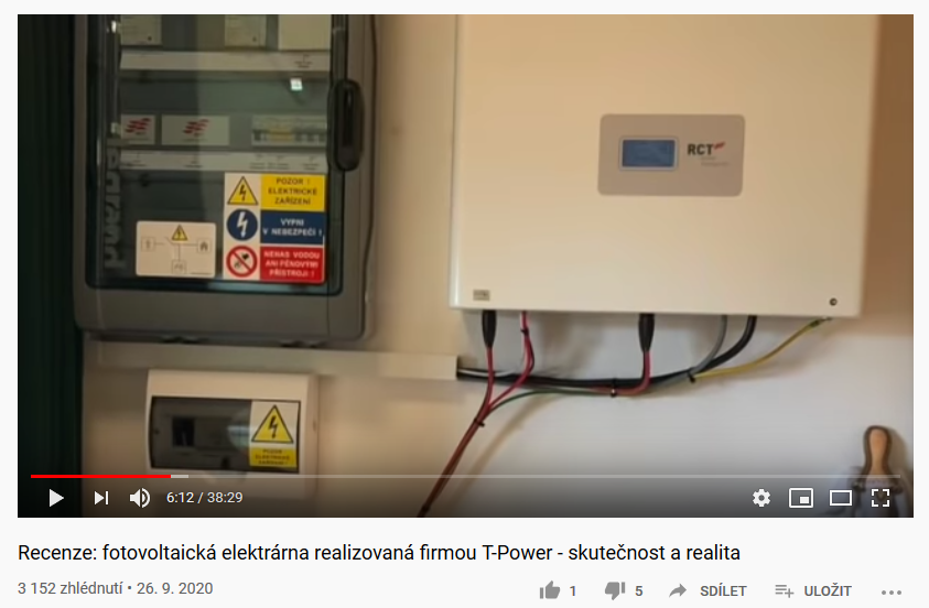

Hele, má to dohruyouda píše:Chudák kluk,
další přírůstek do stáda zákazníků, které napálily instalační firmy. Když jsem slyšel, kolik jeho rodinu ta nedodělaná FVE stála, tak jsem málem spadnul z gauče.
Video je zbytečně dlouhé a moc roztahané, ale nosná myšlenka je jasná.
Firma prostě uplatňuje strategii Sbal prachy a vypadni:
- odfláknutý projekt
- odfláknuté papírování
- odfláknutá fyzická instalace zařízení
Doufám, že jim příští rok nepoteče do té střechy a neshnije jim celej barák. Já tipuji, že ano.
https://www.youtube.com/watch?v=QCxQSUD7v1o
https://www.youtube.com/watch?v=U17TLrc8MNg Takže za všechny problémy s touto FVE nakonec může střešní okno. Kvůli zatrolenému oknu se budovalo a papírovalo celý rok. A hlavně perla v čase 19:30:
"Administraci Nové Zelené máte od nás v ceně systému. Nicméně komunikace s distributorem, všechny žádosti a všechny věci s tím spojený nejsou a nikdy nebyly součástí fotovoltaiky, kterou máme u vás montovat a dodat."
Takže v tomto případě vykutálená firma narazila na vykutáleného zákazníka a jinak než průserem to ani dopadnout nemohlo. Na druhou stranu, nedělám si iluze, že tahle firma je nějak vyjímečně neschopná. Podle zkušeností kolegy, kterému podobná parta také uváděla FVE do provozu cca půl roku, to spíše vypadá, že se jedná o běžný standard.
Re: FVE v televizi, rádiu, novinách
Co jsem zatím viděl, tak všechny instalace na dotace byla obžaloba, třeba kdo si dobrovolně nechá přemístit hlavní proudovej chránič (už jenom to sousloví je špatně) z rozvaděče měření u vchodu, do sklepa bez okna?!!!
Navíc instalační firma o tom neřekla nikomu ani půl slova, a já jsem tam lítal jak debil, když se mi ten chránič podařilo nechtěně vyhodit, protože jsem o něm neměl tušení.
3.5kWp 1f instalace, wattrouter do 80l boileru a hotovo. Neměl jsem odvahu těm lidem říct, že to samý by jim splnil systém jenom na ohřev vody (přes den nespotřebují skoro nic) za polovinu ceny, co zaplatili po odečtení dotace...
čekal jsem .že pan majitel firmy vysvětlí ceny kabelu 5x10 za 1500Kč a utp za 150Kč??říkal že kabely jsou v ceně ,i když jsou na faktuře.
proč by to vysvětloval? byla nabídka, následně smlouva o dílo. podepsaná investorem.goodbie píše:čekal jsem .že pan majitel firmy vysvětlí ceny kabelu 5x10 za 1500Kč a utp za 150Kč??říkal že kabely jsou v ceně ,i když jsou na faktuře.
podnikání je činnost za účelem tvorby zisku.
