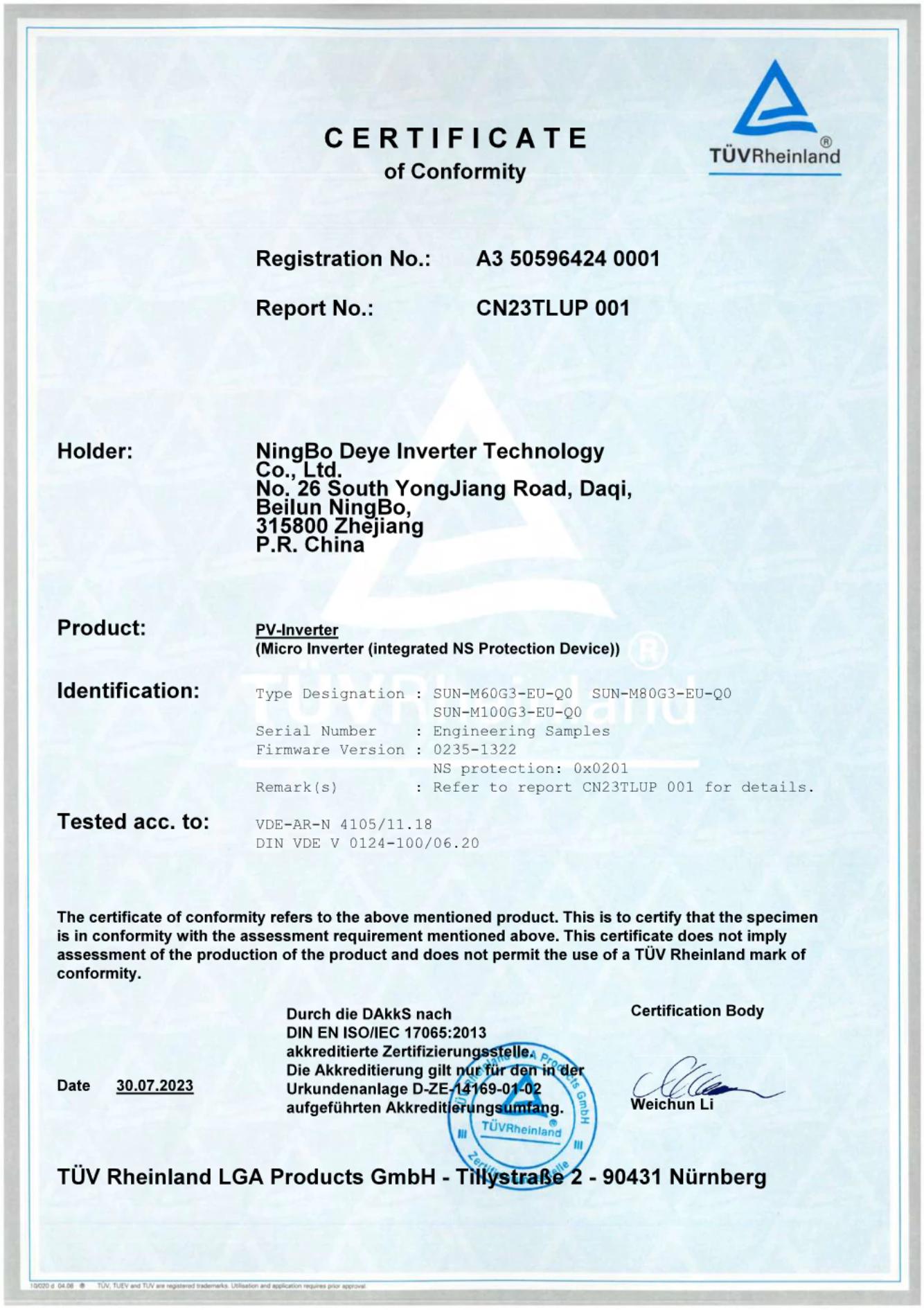

Re: Instalace mikro FVE na balkoně
Deye Mikroinverter + Externi Box (relátko) dostal certifikaci.
