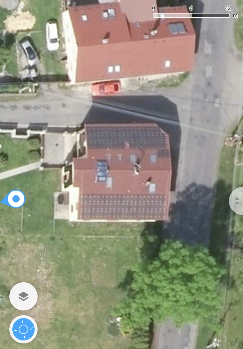

Tady je fotka domu jednoho uživatele tohoto fóra a taky nemá uličky. A řekl bych, že odstup od hromosvodu na té východní straně taky není dodržen.

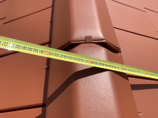

Tak jsem to změřil přesně. Tašková část má délku 5700mm. Hřeben je dlouhý 20185mm.vlkazajac píše:3 x 1,66 m plus medzery = akurát 5 m na výšku. Panely by vošli, ale na odstup od pospájaného hromozvodu ( ešte tam nie je ) a žľabu je 0,5m / 2 málo.

Kobra : 5.7metra je podla mna pohoda. 3x 1.6m na vysku plus zostava skoro meter miesta na technicku obsluhu.
