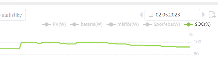

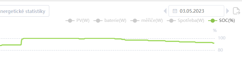

Zdravím. Mám střídač Goodwe, baterky pylontech US2000C - 8ks.
Mám dotaz , stává se mi teď, že v 89% se nabíjení zastaví a stojí to dlouho a pak to skočí na 100%. Přidával jsem baterii asi před 14 dny, je možné, že to je od té doby. Od té doby nabito několikrát na 100% ale vybíjeno jako celek asi jen na 70% a zpět na 100.
Neměl by někdo nějakou radu (vybít na 10 vše a nabíjet na 100) ?
Vybíjení jede po procentech dolů.
Díky
Díky

Re: Pylontech
Zdravím,
z mé strany pár postřehů k nízkonapěťovým pylonům na Victronu......dle mých zkušeností nikdy není potřeba s Pylontechama nějak složitě manipulovat pro srovnání a sbalancování(pokud sou na victronu a umí si říct nab. proud).....pokud jsou vpořádku a správně spolu komunikují, možno je spolu propojit jen čistě dle napětí....podívám se do nového pokud přidávám cihlu, a v průběhu dne jak vidím že jsem na podobném napětí na těch živých vypnu, propojím, a následující den je nechám plnně nabít co nejdřív, a ony se nahoře srovnají....BMS si případně stáhne nabíjecí proudy a pomalu to doleze na 100procent SOC.
Pro laborování je ale značně vhodné mít připojenou seriovou linku a dívat se co se děje....některá baterka může mít HW problém, nebo častěji pokud mixujete různě staré pylony hodně rozdílný firmware a nedomluví se pořádně s master baterkou.
Čučení na 89 je normální, zvláště pokud delší dobu nebyly na 100procentech SoC, tak ta počítaná soc se rozejde s realitou, a prostě se čeká na to, až vzroste napětí a jakmile se tak stane, je to pak už rychlé a pokud tam nejsou zrady jsme za pár desítek minut na 100procentech. Pokud člověk vidí že jsou rozjeté i články, nechat jí pár hodin aby dojela na 52.4 a srovná se....méně bych už nedával, pak to trvá dlouho.
Snažím se pokud to jde hlavně nové ne úplně bezmyšlenkovitě upgradovat, ale většinou to tak stejně dopadne.
V případě problémů s jednou cihlou když si nejsem jistý jestli jí něco není, zapojím ji sólo, nabíjím a sleduju jak se chová....pokud narozdíl od práci v packu korektně, nezbývá mi než ji zvednout firmware. Zatím se mi nepodařilo žádnou uvést do stavu cihly
Pokud by se chovala blbě i samotná, doporučuju reklamaci. Ikdyž se mi stalo že díky chybě ve firmwaru občas blbě měřila napětí na článku, a pomohl upgrade.
Potvrzuji i co psal kolega předemnou, od určité doby evidentně něco změnili, a novější mají jinou charakteristiku nabíjení (není to jen stářím) a díky tomu nejsou pokud jsou spolu v packu nikdy moc blízko sebe s SoC....a není úpně dobré mít třeba jen jednu tuhle novou s hodně staršíma.....hodně pak trpí....
Info berte bez záruky, jen jako zkušenost s řadou US3000 ve všech verzích a jejich postupným přidáváním.....pokud můžete, je lepší koupit je všechny naráz
