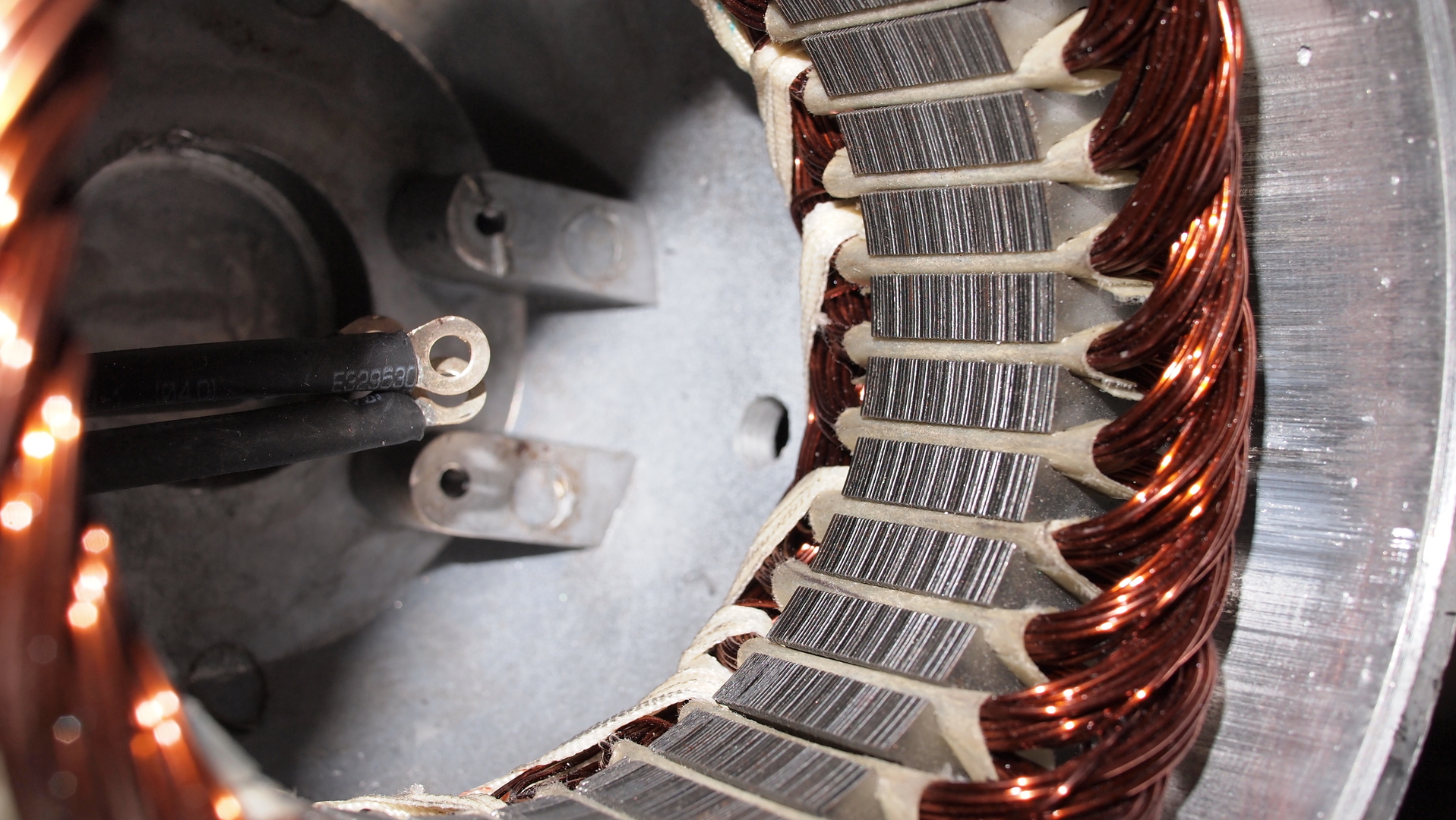

Klasická 12V olověná baterie má rozsah svorkového napětí cca 10-15V. Taková zatěžovací charakteristika má tedy 50% rozptyl parametrů, není li blíže specifikováno pro jaké konkrétní napětí byla měřena.solárník píše:U pana Ježíka předpokládám, že se jedná o přímé zapojení do klasické olověné baterie.
Dle mých pozorování se malá VE chová tak, že točivý moment vrtule je přibližně úměrný proudu generátoru a otáčky vrtule jsou přibližně úměrné napětí generátoru. Předpokládám tedy, že kdybych změřil zatěžovací charakteristiku malé VE s generátorem s PM pro konstantní rychlost větru (neměřil jsem ji, bude to asi nákladná záležitost), dostal bych průběh hodně podobný průběhu účinnosti větrného motoru v závislosti na rychloběžnosti stroje. Vzhledem k tomu, že se se jedná o hladkou spojitou křivku s jedním maximem, neměl by být problém postavit regulátor, který by stroj v tomto maximu udržoval.
Jen tak pro zajímavost jsem měřil výkony své VE optimalizované výrobcem pro nabíjení 24V baterií při přibližně (v rámci stability meteo podmínek) jmenovité rychlosti větru a zjistil jsem, že generátor dodává do baterie při 24V 30A ale při zvýšení zatěžovací impedance při stejné rychlosti větru je schopen při téměř nezměněném proudu 30A dodat napětí 33,5V. Z toho vyplývá. že pro tuto rychlost větru je impedančně nepřizpůsoben. Možná to má souvislost i s aerodynamikou rotoru, který je schopen pro danou rychlost větru dodat pouze určitý kroutící moment, který odpovídá určitému maximálnímu proudu generátoru. Tomu odpovídá i skutečnost, že i při prudkém brzdění stroje chodem nakrátko proud nepřekročil 33A.
Přesný vztah je, že napětí generátoru NAPRÁZDNO je PŘESNĚ úměrné otáčkám vrtule. Při zatížení už to není tak docela pravda, protože směrem k vyšším otáčkám se uplatňuje i indukčnost statoru, protože frekvence roste. Pokud známe souhrnný ohmický odpor statoru a souhrnnou indukčnost statoru (vliv kapacity je v podstatě nulový, aby nás někdo neosočil, že jsme nezahrnuli všechny komplexní složky), pak je možné sestavit přesný vztah mezi napětím naprázdno a napětím při zatížení a tím při každé zatěžovací impedanci vypočíst ztráty (a tím pádem i účinnost) přesně. Je pak možné vytvořit tabulku v Excelu, která přesně popisuje chování při jakékoli zátěži, popřípadě navrhnout zátěž optimální. Výsledkem bude ona tabulka, o které píše tomas. (Ovšem tady vůbec nehovořím o vlastnostech rotoru, bylo by potřeba znát jeho optimální zatěžovací křivku, jak píše kybos a tu skloubit s výpočtem výše)

Jsem toho názoru, že pro velké zatěžovací proudy se začne uplatňovat ve zvýšené míře i rozptylové pole v generátoru, parametry magnetického obvodu, teplota a jiné další vlivy, které jsou pro oblast nízkých výkonů zanedbatelné.solárník píše:Pokud známe souhrnný ohmický odpor statoru a souhrnnou indukčnost statoru (vliv kapacity je v podstatě nulový, aby nás někdo neosočil, že jsme nezahrnuli všechny komplexní složky), pak je možné sestavit přesný vztah mezi napětím naprázdno a napětím při zatížení a tím při každé zatěžovací impedanci vypočíst ztráty (a tím pádem i účinnost) přesně. Je pak možné vytvořit tabulku v Excelu, která přesně popisuje chování při jakékoli zátěži
Ideální by bylo znát zatěžovací charakteristiku celé sestavy (rotor + generátor) nebo spíše sadu zatěžovacích charakteristik (pro různé rychlosti větru), ale zatím nevím, jak tuto informační neznalost obejít jinak než použitím adaptabilního regulátoru.

Souhlasím. Jde o to, jestli budou uvedené vlivy podstatné. V podstatě bych řekl, že budou podobné, jako vedlejší vlivy v transformátorech, které jsou popsané poměrně dobře. Já bych odhadl, že v našich rozsazích otáček nebudou, ovšem mohu se mýlit. V nejhorším bych je nahradil nějakou jemnou korekcí. Záleží pak samozřejmě, jestli někdo, jak píše i pan Ježík, použil například klasické trafoplechy, nebo masivní železo pro magnetické obvody, atd. U sériově vyráběných turbínek jsem však zatím vždy viděl poctivé "trafoplechy".

Myslím, že ta podobnost bude bližší k motorům, jelikož transformátory pro střídavé proudy se skládají většinou bez mezery, která je u motorů konstrukčně nutná.
