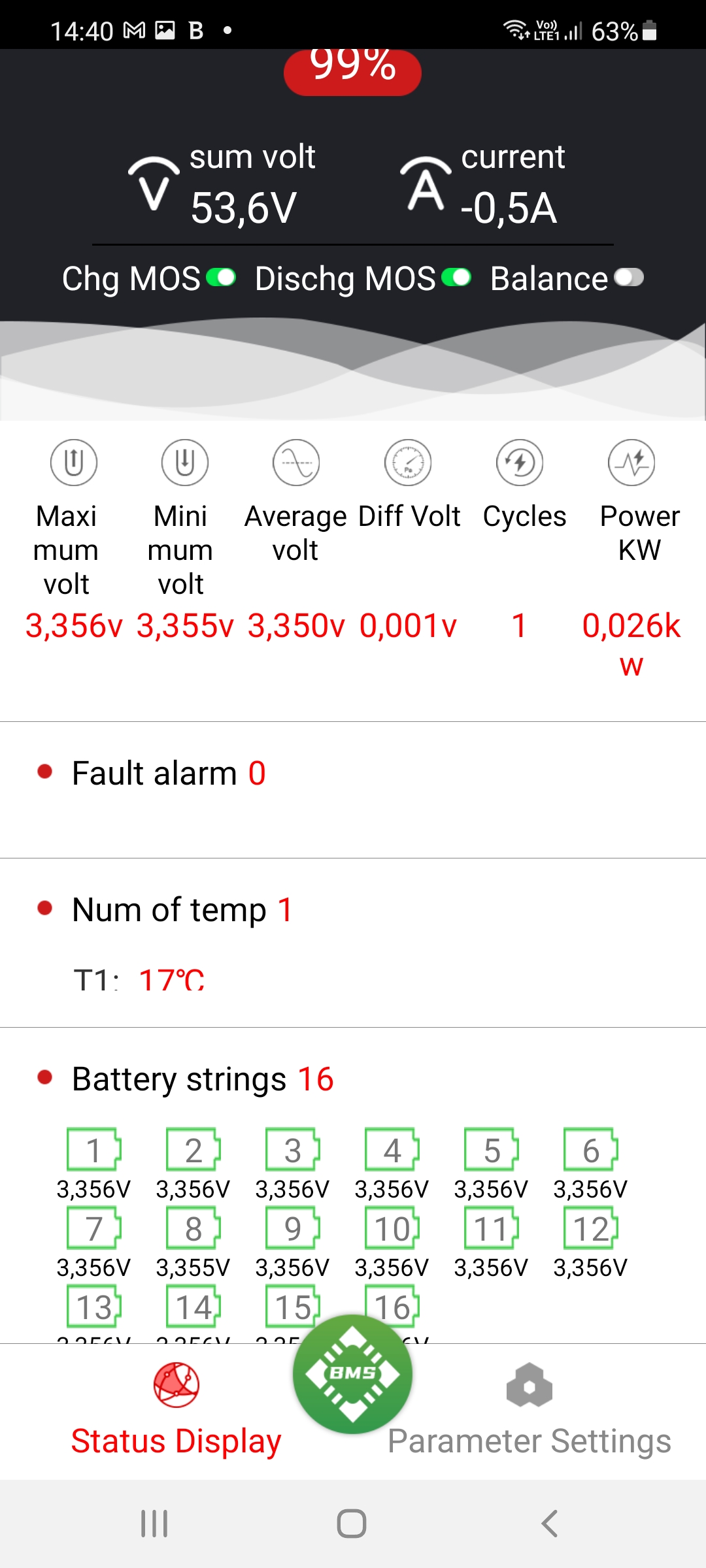

aha, no ja bych rekl, ze balancovani startuje na 3,0 V, tj pokud lifepocka pouzivame v rozsahu 3,0-3,4, tak to asi balancuje furt, ne?Dagus píše:Tuhle 16S mám a trochu neduh je, že nemůžeš určit od jakého napětí balancuje. Takže když je aku déle vybitá, tak ti ji rovna na třeba 40% soc a to neznamená, že je balancovaná na 100%soc. Osobně pociťuji, že lepší by byla smart, kde určíš, že nalancovat se má od 3.34V, protože po nabíjení skončí na něm a kombinovat komunikací s aku a snížením nabíjecího proudu od 90% soc a mělo by to být super.
v popisu produktu je napsano, ze u lifepo4 balancuje mezi 3,0-4,2V, sleep by 2,9V
provadim kontrolni mereni na clancich, uprostred rozsahu, jsou vsechny na chlup stejne, jen na horni/dolni mezi se to zacina kapanek rozjizdet, ale to je normalni. a s tim taky zacinaji teci vyrovnavaci proudy. takze za me jednicka s hvezdickou.
ze to prestane balancovat pod 3,0V je logicke, protoze by baterka vybijela sama sebe.

No ale pokud chceš balancovat na top, tak to pecka není. Ale každý si přijde na to co mu vyhovuje sám. Špatný to rozhodně není.

mam baterku nyni v provozu asi 4-5 mesicu, kdyby to nefungovalo, tak jsou clanky rozhazene. takze to asi neco dela. a čím mene kravin, tim stabilnejsi zarizeni. myslim, ze vymacknout dalsi 10% efektivity by stalo neadekvatne hodne penez.

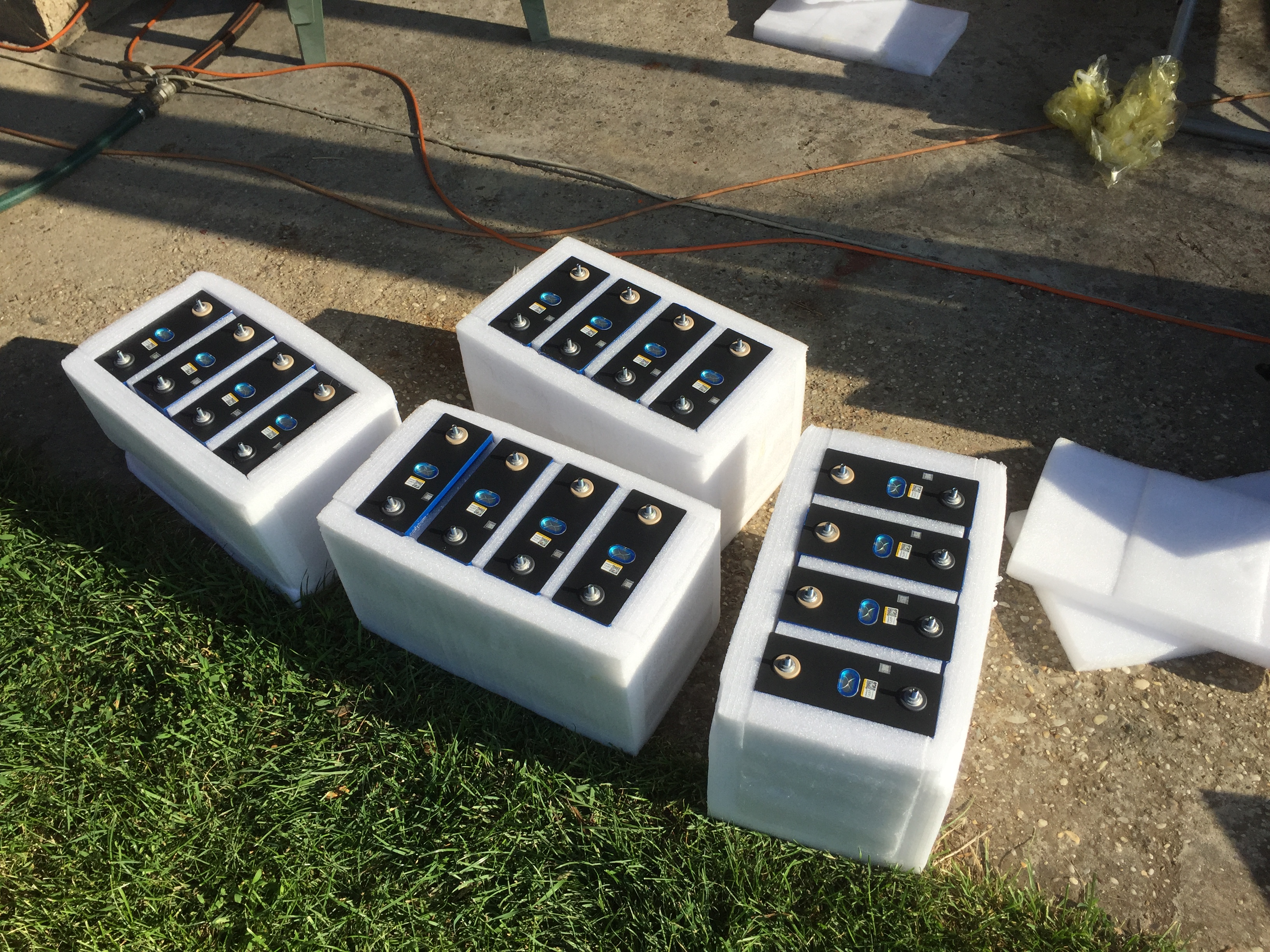

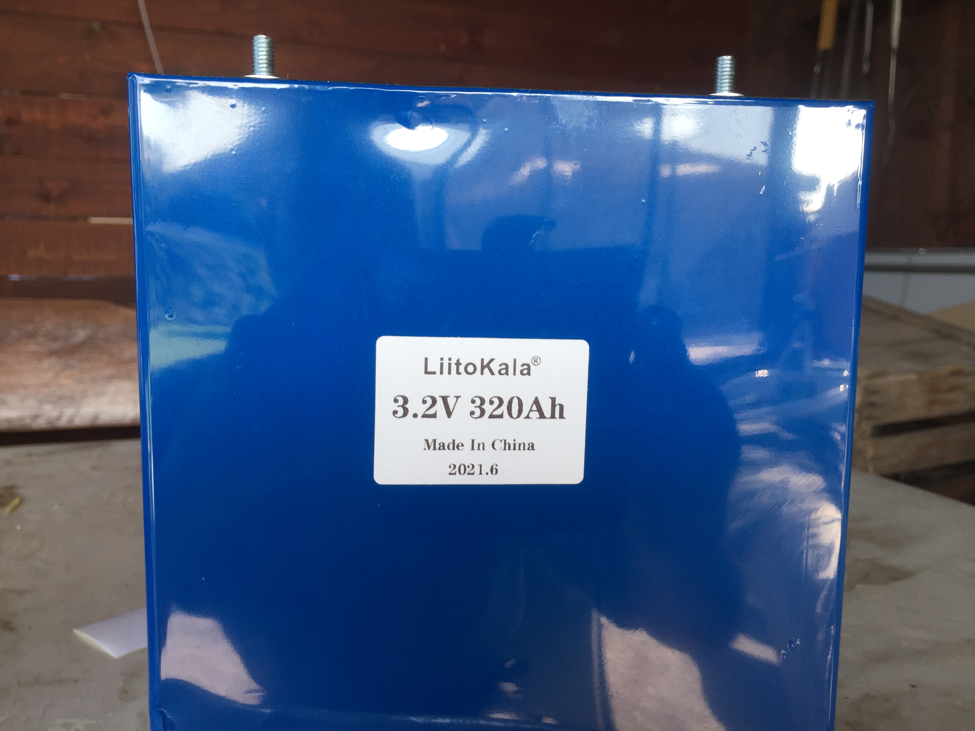

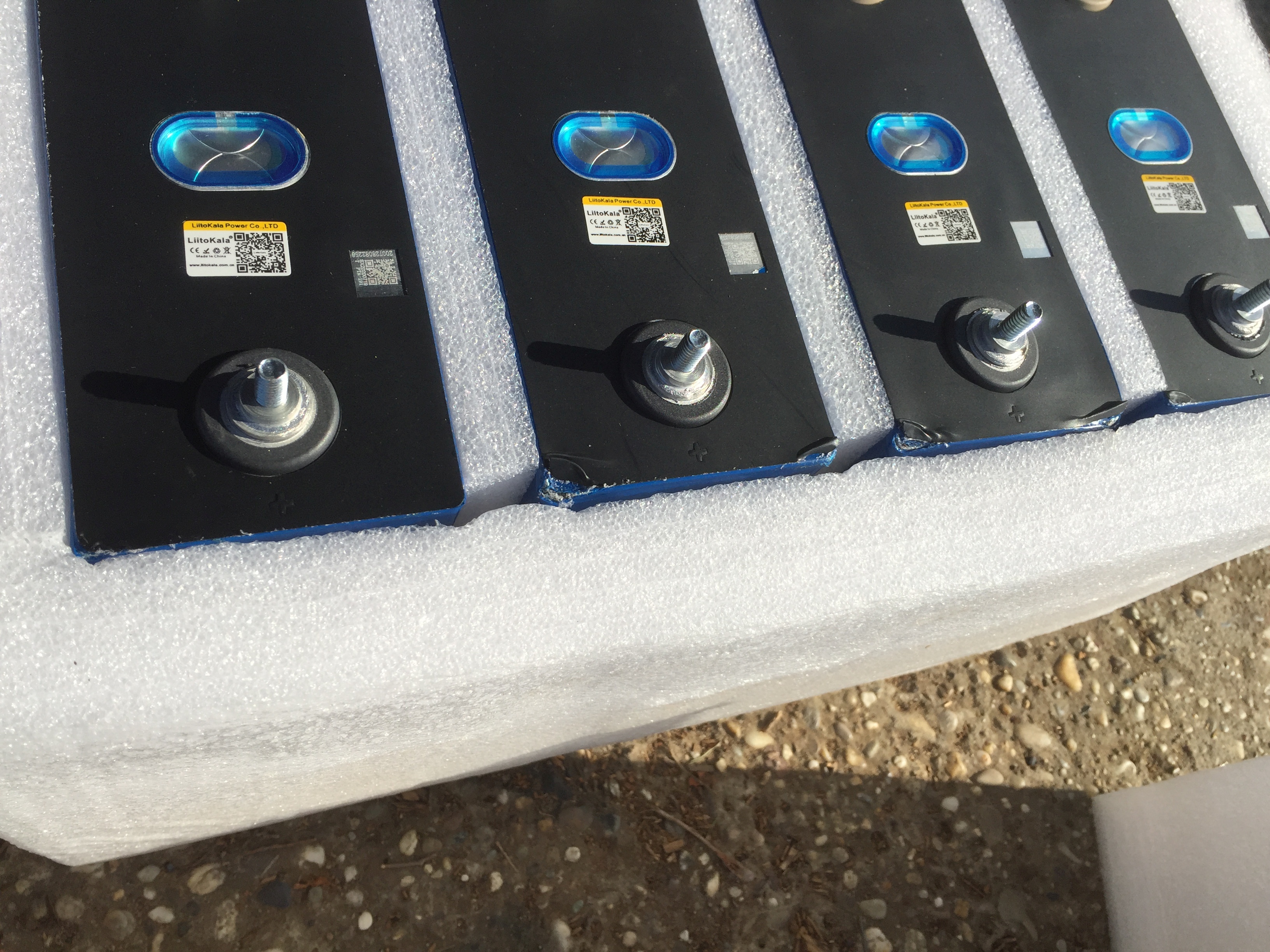

Ja som si spravil adrenalínový zážitok a objednal som z LiitoKaly 16x320Ah. Po objednávke mi boli doručené za dva mesiace. Zo štyroch balíkov boli v jednom balíku články poškodené – mierne narazená horná hrana, ale bez úniku elektrolytu a pravdepodobne bez vplyvu na funkčnosť. Batérie som nabil na CC/CV na 3,65V a na všetkých urobil kapacitný test prúdom 70A až po 2,50V. Všetko trvalo kvalitné dva týždne. Kapacita 16 dodaných článkov, ktoré majú mať 320Ah bola 283Ah, 284Ah, 3x285Ah,287Ah,288Ah,2x291Ah,292Ah,4x293Ah,2x294Ah. Sú to v podstate 280Ah aku. Ak to môžem zatiaľ zhodnotiť, za tú cenu sa to oplatilo, článok reálnych minimálne 280Ah ma vyšiel 130€ za kus, clo som zo záhadného dôvodu našťastie neplatil, lebo to prišlo cez dhl najprv do nemecka a teda asi naši colníci to videli ako z nemecka a nie z číny? a potom mi zrazu zazvonil bez oznámenia kuriér a doniesol štyri balíky. Ale už by som tú objednávku neopakoval, radšej priplatím a bez rizika, bol som dva mesiace v strese či vôbec niekedy uvidím peniaze alebo aku. Budúcnosť ukáže, ako na tom budú so životnosťou.

To jsou obrovske rozdily v kapacite a da se rict, ze bez balanceru, ketry bude mit balancovat vekym balancnim proudem v radu jednotek amer je to v sade 16s temer nepouzitelne. Pak je jeste otazkou jaky to ma jeste vnitrni odpor u kazdeho clanku. Kazdopadne toto jsou clanky, ktery by meli byt ve skupine "A" ale spise "B-"Atman píše:Ja som si spravil adrenalínový zážitok a objednal som z LiitoKaly 16x320Ah. Batérie som nabil na CC/CV na 3,65V a na všetkých urobil kapacitný test prúdom 70A až po 2,50V. Všetko trvalo kvalitné dva týždne. Kapacita 16 dodaných článkov, ktoré majú mať 320Ah bola 283Ah, 284Ah, 3x285Ah,287Ah,288Ah,2x291Ah,292Ah,4x293Ah,2x294Ah. Sú to v podstate 280Ah aku.
Predpokladam, ze ani vnitrnim odporem nebudou nikterak zazracne.

Atman píše:Ja som si spravil adrenalínový zážitok a objednal som z LiitoKaly 16x320Ah. Po objednávke mi boli doručené za dva mesiace. Zo štyroch balíkov boli v jednom balíku články poškodené – mierne narazená horná hrana, ale bez úniku elektrolytu a pravdepodobne bez vplyvu na funkčnosť. Batérie som nabil na CC/CV na 3,65V a na všetkých urobil kapacitný test prúdom 70A až po 2,50V. Všetko trvalo kvalitné dva týždne. Kapacita 16 dodaných článkov, ktoré majú mať 320Ah bola 283Ah, 284Ah, 3x285Ah,287Ah,288Ah,2x291Ah,292Ah,4x293Ah,2x294Ah. Sú to v podstate 280Ah aku. Ak to môžem zatiaľ zhodnotiť, za tú cenu sa to oplatilo, článok reálnych minimálne 280Ah ma vyšiel 130€ za kus, clo som zo záhadného dôvodu našťastie neplatil, lebo to prišlo cez dhl najprv do nemecka a teda asi naši colníci to videli ako z nemecka a nie z číny? a potom mi zrazu zazvonil bez oznámenia kuriér a doniesol štyri balíky. Ale už by som tú objednávku neopakoval, radšej priplatím a bez rizika, bol som dva mesiace v strese či vôbec niekedy uvidím peniaze alebo aku. Budúcnosť ukáže, ako na tom budú so životnosťou.
Mohl by jste ty články dát na váhu a poslat foto??To je pro určení kapacity celkem důležité.
Na narašení udělejte reklamaci, já dostal za jeden naražený článek 80USD, elektricky mu nic není.Od Litokaly dobrovolně nic nedostanete.Musíte do toho reklamačního řízení nechtat vstoupit Aliexpres.Já předevčírem točil Aliexpresu video,že všechny články jsou přelepené nižší kapacity.Tak čekám jestli těch 20% slevu co požaduji dostanu. Litokala se tvářila,že tomu nerozumí. Každopádně Litokala prodává články o stupeň niižší kapacity za větší. Každopádně se Aliexpres reklamacemi u vyšších částek zaobírá!!!!!

Všetky som vážil keď prišli a napísal to na ne, aby som po dlhšej dobe vedel zistiť či neunikajú. Majú zhodne 5,35kg. A pri prevrátení žblnkajú.
