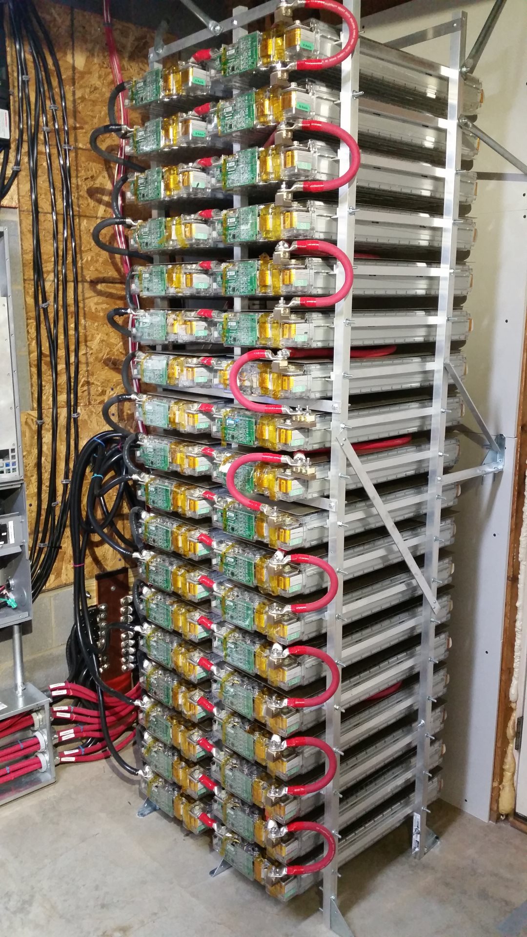

Rozebírat to a skládat z toho nové packy je pošetilost z hlediska ekonomiky i pracnosti. Krása je naopak v tom, že cena je přijatelná a tento formát bateriových packů je široce dostupný - z bouraných Tesel, ve kterých nezafungoval autopilot nebo řidič. A jelikož Tesel jezdí na silnicích dost, bude materiál dostupný i do budoucna
Například tento borec si z originálních Tesla packů postavil nádherný FV systém, který utáhne celý barák a ještě nabije až 3 elektromobily denně: 44.4kWp panelů
186kWh Li-ion
64kW Invertorů
https://057tech.com/solar
Jedinou vadou na kráse je, že v Severní Karolíně je trochu vlídnější počasí než v našich zeměpisných šířkách, takže v ČR nelze replikovat

Myslím, že těch 44 kWp panelů by to dalo i v Čechách. Pravda je, že v zimě asi jen na provoz domu.
Kde jdou sehnat ty Tesla baterie?
- Reputace:962
Re: Zajímavosti v inzerátech
V čechách právě jen v létě, zatímco v Severní Karolíně to dá i v zimě a to je ten rozdíl
Léto 32°C, zima 10°C.
Takže borec nakoupil z DS asi jen 2% energie.
Sehnat jdou třeba právě v inzerátu na začátku tohoto vlákna: https://forum.mypower.cz/viewtopic.php? ... 140#p81425 Taky si je můžeš nechat poslat z Amsterdamu nebo ebay...

Youdo: Ale je to nadherna BigPowerWall, to kdyby chytlo. Jejej, radsi nedomyslet
- Reputace:962
NoParasito, kdyby to chytlo, tak ty Americký papírový baráky shořej okamžitě na popel. Než přijedou hasiči, tak už máš zbaráku jen základovou desku.
Mimochodem, to je taky důvod, proč se Li-ion bojím. Lifepo jsou sice násobně dražší, ale jsem s nima tak nějak klidnější.

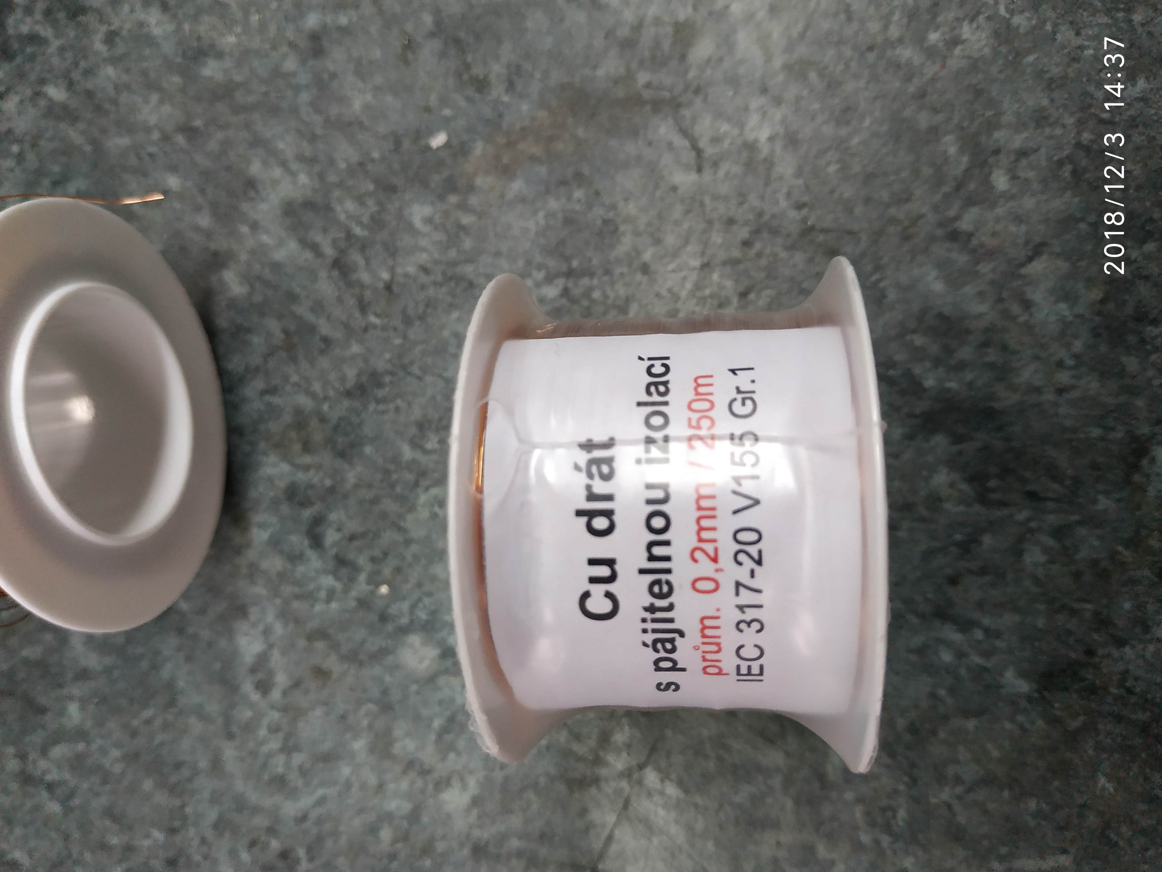

Pri dodrzeni nekterych zakladnich parametru, coz v pripade Tesla packu je asi minimalizovano na 10%
(dratky, pokud jde vyuzit original slot "BMS" a dokonce bonus chlazeni, ktere asi nevyuzijes
Ja momentalne chtel jit do 1kWh packu, ale nejak se mi to zvrtlo v 3kWh a mozna jestli neskoncim na 5kWh, spis bych chtel smolit po tech 3kWh a skladat paralelne
. Nikdy nevis kdy pujde pack(3kWh) na GO
Prave jsem testoval pojistnej dratek a 5A trvale se odparila izolace a pri 10A sel do kytek, takze dle me jeden parametr poresenej
