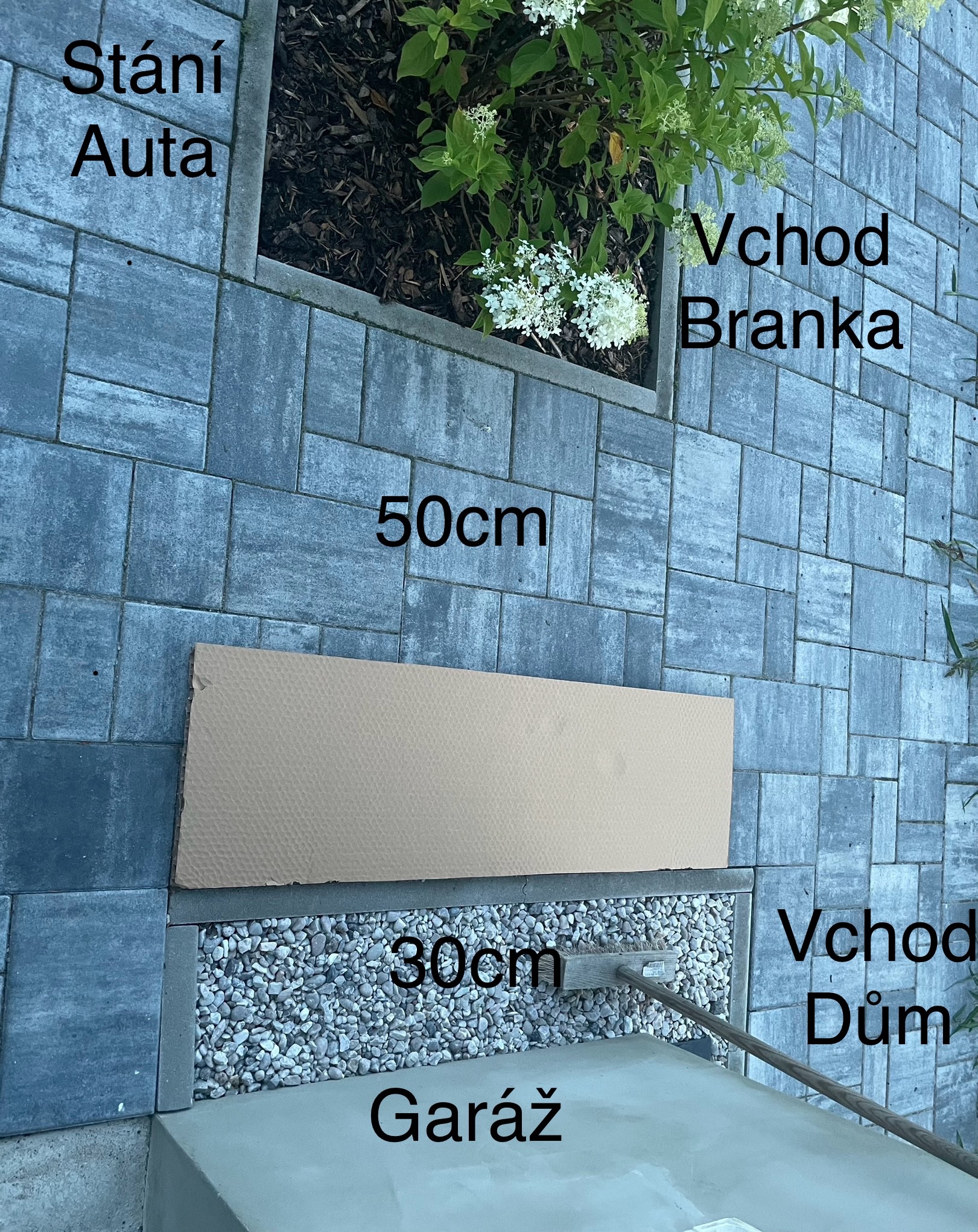

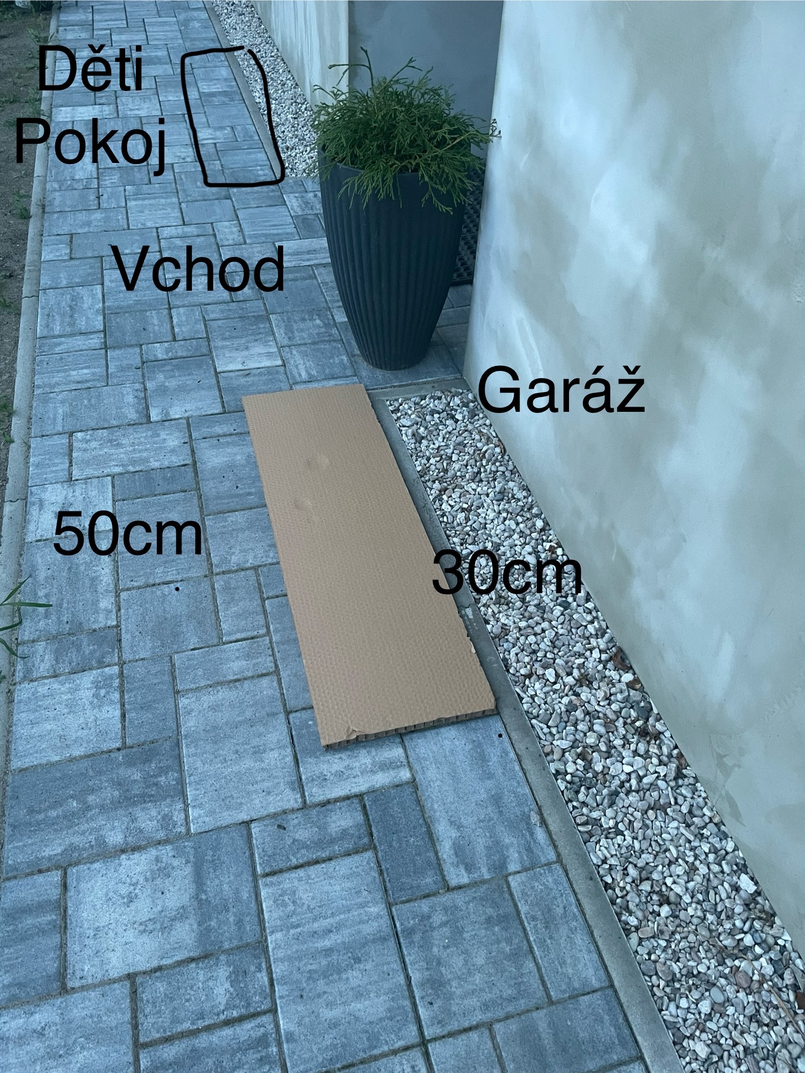

Tady mam par mist kam to dat ale vsude to tak trosku prekazi😂Nejlepsi varianta je ta u detskych pokoju protoze tam chodnik pokracuje uz jen ke drevniku takze by to nejmin prekazelo a trubky do 9m ale mam obavy z hluku. Jeste me napadlo u ty varianta kde stoji auta ten chodnik trosku rozsirit protoze se tam dost chodi.
Uplne nejlepsi je varianta za barak tam sice deti nemaj okna ale zed pokoje tam je stejne ale proste potrubi pomalu 15m a to je fakt dost.
Tak nevim k cemu se priklonit:-)

Jako drtit levný TČ i v létě na ohřev TUV, když nevím co s elektřinou, by mě nenapadlo. Navíc v 5 lidech ten 300l bojler ani nevytočím.
Psal jsem samozdřejmě COP v zimě. V létě to nemá cenu řešit.
edit: Dej ho úplně mimo obytnou zónu. Je slyšet i přes zeď a jestli máš jako zateplovák polystyren, tak ten to ještě roznáší.

Nový příspěvek od soami »
V tenké trubce to zamrzne, obzvlášť pokud to nejde kolmo dolů. Řešením je buď to nechat volně vytéct(což nemůžeš) nebo trubku izolovat a dát do ní topný kabel. Mně se osvědčilo použít větší trubku - izolovanou odpadní HT 45mm, do ní jsem dal topný kabel. Spínám ho na začátku defrostu na 15min. Dalo by se to spojit s přerušovaným spínáním kabelu ve vaně. Dřív jsem to tak měl. Detekci defrostu je třeba vyhodnotit-pokud to nemá nějaký samostatný spínaný výstup. Možnosti je více. Nejjednodušší je spojit spínání patrony s defrostem-tak to má třeba LG. A pak tedy když sepne patrona, jede defrost.
ElektroEzs
Příspěvky: 3201
Reputace:131
Lokalita: okolí Teplic
Výkon panelů [Wp]: 8340
Kapacita baterie [kWh]: 14,4
Lokalita:okolí TeplicSystémové napětí:48VVýkon panelů [Wp]:8340 Kapacita baterie [kWh]:14,4
Nový příspěvek od ElektroEzs »
Tak to se budu muset podivat jestli tam nekde je vystup co umi sepnout pri defrostu. Ja planoval nejake ht potrubi a topny kabel nejaky kratky mam snad i doma. Spinani patrony myslis jako ze LG sepne bivalentni zdroj pri deforost?
soami píše: úte črc 16, 2024 7:08 pm V tenké trubce to zamrzne, obzvlášť pokud to nejde kolmo dolů. Řešením je buď to nechat volně vytéct(což nemůžeš) nebo trubku izolovat a dát do ní topný kabel. Mně se osvědčilo použít větší trubku - izolovanou odpadní HT 45mm, do ní jsem dal topný kabel. Spínám ho na začátku defrostu na 15min. Dalo by se to spojit s přerušovaným spínáním kabelu ve vaně. Dřív jsem to tak měl. Detekci defrostu je třeba vyhodnotit-pokud to nemá nějaký samostatný spínaný výstup. Možnosti je více. Nejjednodušší je spojit spínání patrony s defrostem-tak to má třeba LG. A pak tedy když sepne patrona, jede defrost.
