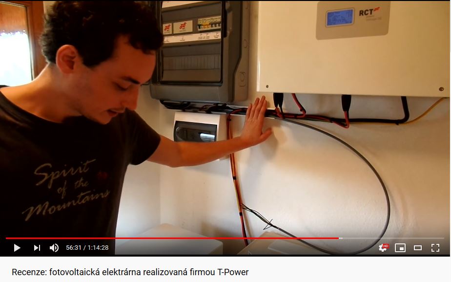

Chudák kluk,
další přírůstek do stáda zákazníků, které napálily instalační firmy. Když jsem slyšel, kolik jeho rodinu ta nedodělaná FVE stála, tak jsem málem spadnul z gauče.
Video je zbytečně dlouhé a moc roztahané, ale nosná myšlenka je jasná.
Firma prostě uplatňuje strategii Sbal prachy a vypadni:
- odfláknutý projekt
- odfláknuté papírování
- odfláknutá fyzická instalace zařízení
Doufám, že jim příští rok nepoteče do té střechy a neshnije jim celej barák. Já tipuji, že ano.
https://www.youtube.com/watch?v=QCxQSUD7v1o

tak to je nářez,

To je...Když se ten člověk bude o těch smluvních 20% soudit po všech peripetiích s dokončením, stráví tím možná další roky.Firma se přejmenuje nebo zanikne a bude další mínus.Tak je to tu bohužel nastaveno.Aspoň že mu vrátili za ty zlaté dráty.

Re: FVE v televizi, rádiu, novinách
no půl milionu fuč a ta elektrárna není připojená,ale jestli se někteří podnikatelé dokážou takto chovat tak to potěš koště teda

Co si myslite o te "integraci" panelu do strechy?
Vzdyt to z boku vubec nezadelali, nebo mne sali zrak?

neíbí se mi to mělo to přijít na ty tašky a né takhle otevřít stechuyouda píše:Co si myslite o te "integraci" panelu do strechy?

Je pod tím folie.Spíš bycg se bál ve vichru o ty lemovací tašky, pokud nejsou prošroubovány do střechy.Navíc krom vizuálního efektu nevidím výhody.

Ja mu tam neco napsal. Ale jak psal jeden kolega - je vychcany. Ve smlouve mel prece jasne napsano ze firma POZADA o pripojeni tak co resi..? Ale prodali mu pekne nalestene krabicky!Kdyby to dotahli hned meli v klidu nahrabano max.castku.
Taky je otazkou kde byl panecek s rozumama kdyz to pul roku staveli a nez to zaplatily finalne.Dost casu to resit.

Pokud by se po nich chtěl vozit a zavařit jim, tak je tam dost materiálu. Investice do soudního znalce by tomu dala korunu.
Potom by se vidělo komu to poslat dál - ČOI, PČR, Živnostenský úřad ....

JJ - Zrejme jeste neni konec. To by nepustil to video - no a az jim dojde jaka je realna vyteznost tak se vrhnou na tezbu dodavatele....
