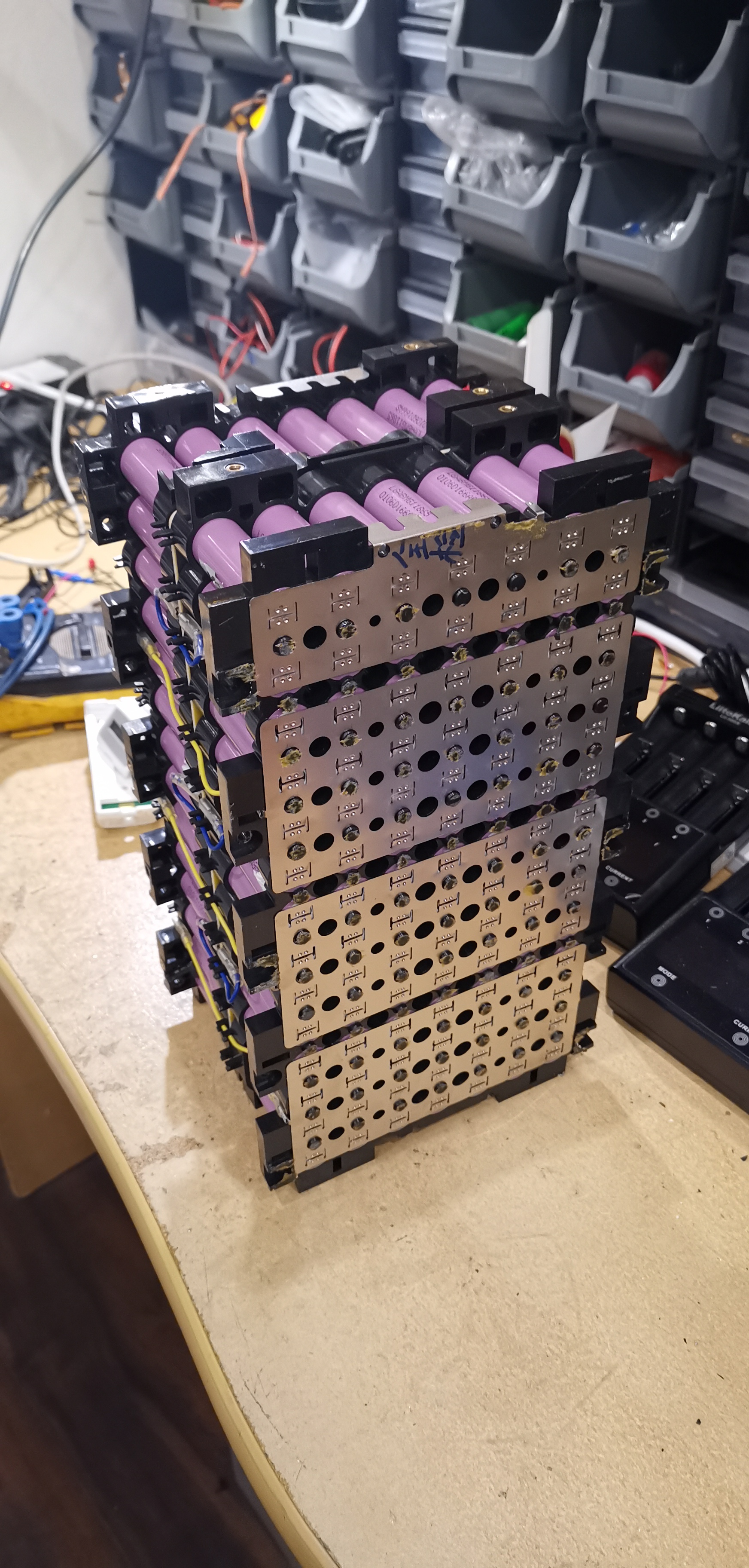

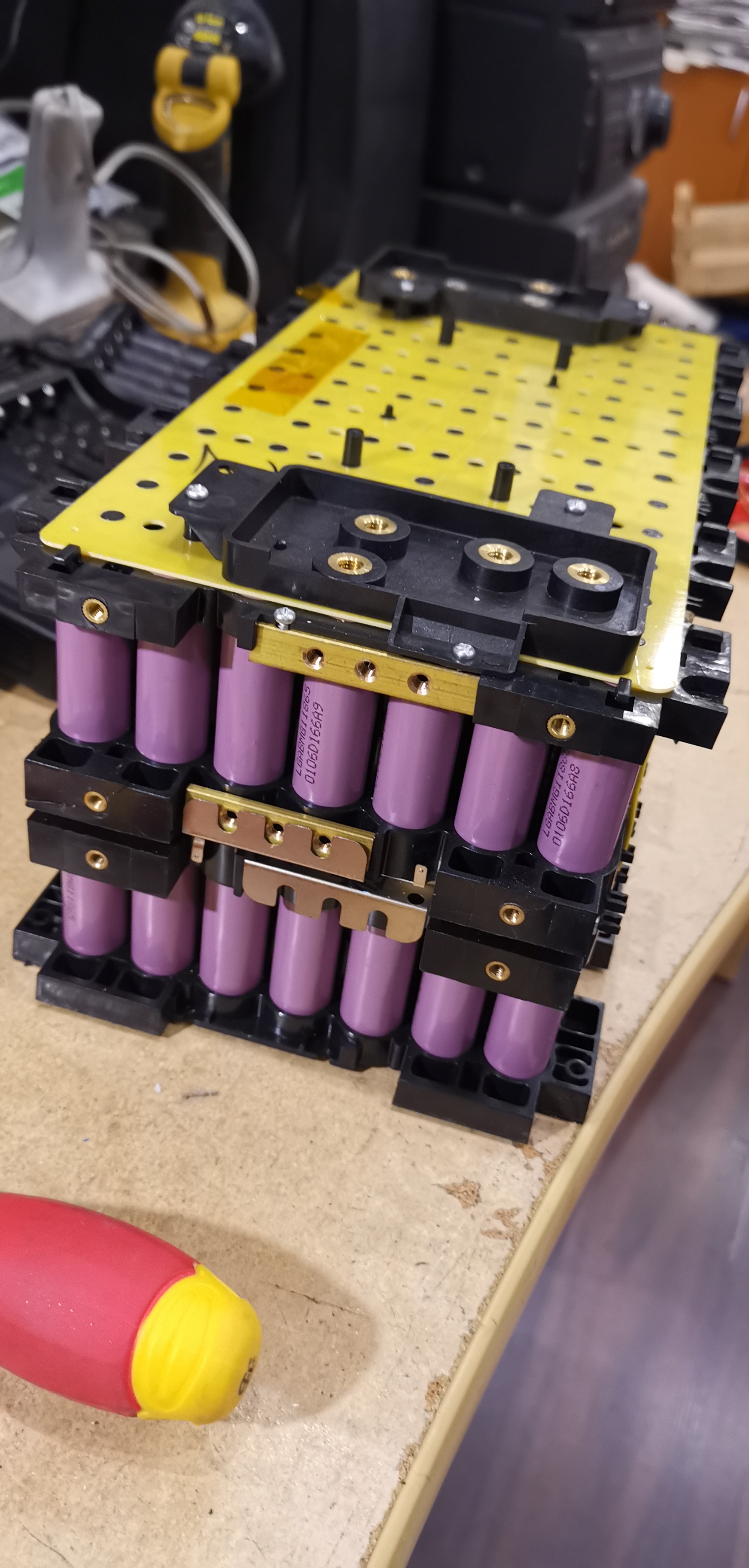

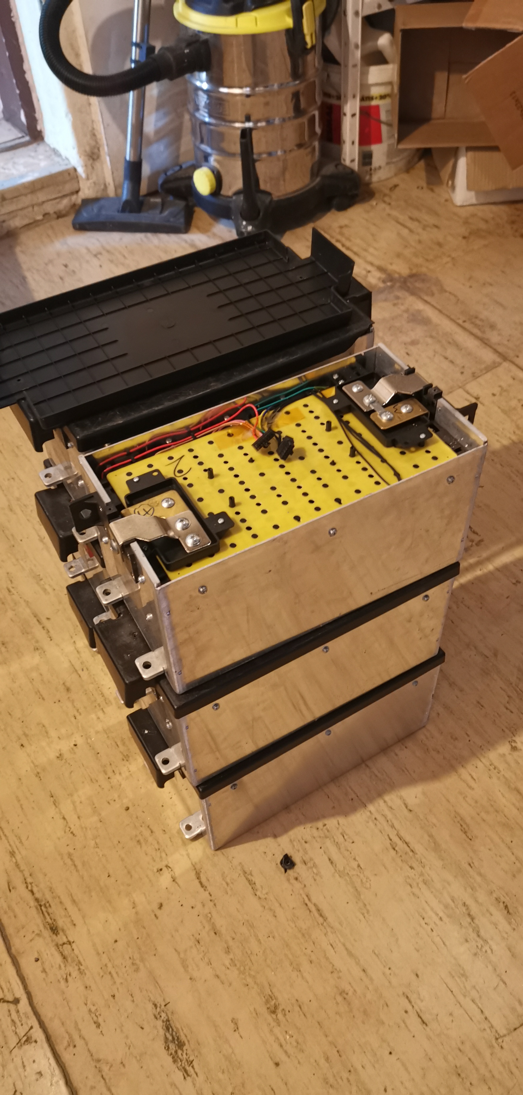

Zdravím páni, prosím o radu. Kúpil som Tieto originál batérie li-ion LG 28P7S - mám pre seba zatiaľ 4 ks . Taktiež mám vo výstavbe batériu z kombinácie nových a použitých 18650 článkov, zatiaľ mám pripravené množstvo na 25P14S. Plán je Vybudovať úložisko 14S, kapacita čo to dá. Keďže už toto mám doma, mám dilemu. Originál ako je to prevedené na 7S je to pozvárané dosť silným plechom a istené je to jednou spoločnou poistkou. Asi preto to bolo zabalené v pevnej nerezovej krabici. Prevedenie je fajn a masívne , ale čo sa mi nepozdáva, je istenie a to, že by som musel už v tomto štádiu použiť 3x BMS a možno aj balancéry. Taktiež je takmer nemožné ich v tých krabiciach chladiť. Pri tom všetkom je tam riziko pokazenia článku a tým likvidácia celej batérie. Uvažujem nad rozobratím a urobením jednotlivých 14x 80P sád klasickým spôsobom, (teda podľa toho čo som sa tu naučil). Čo vidím ako problém, je rozobratie. teda do štádia ako je na prvej fotke to nie je problém, ale tie plechy sú pevné a riadne o články privarené. Plechy sú rádovo pevnejšie než obaly článkov. Mám obavu, že by som viac článkov prederavil ako vytiahol. Prosím o radu, ako na to a či rozmýšľam správne nad spojením viacerých aku do jedného. Vopred vďaka za inšpiráciu, aj za tú čo som na tomto fóre už dostal.

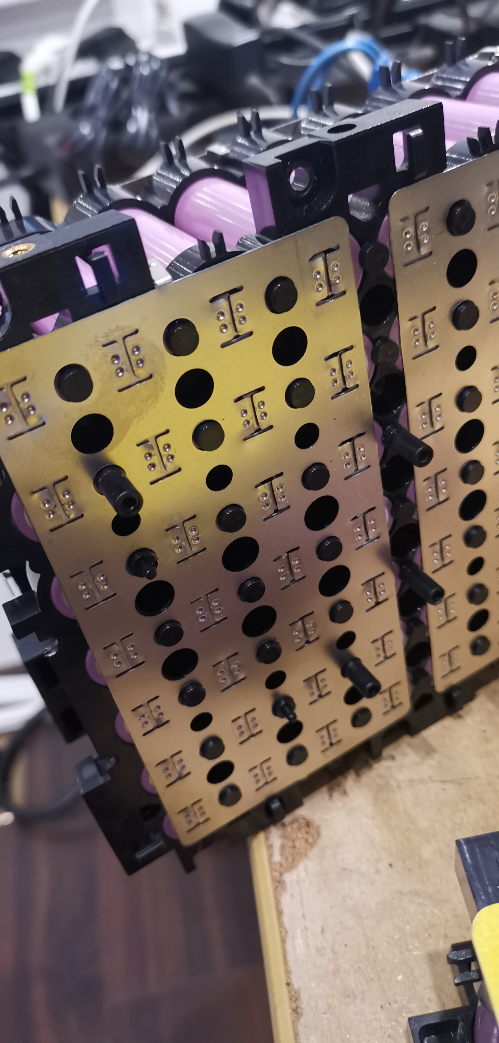

Něco podobnýho jsem rozdělával, fakt vopruz. Jednotlivé body jsem opatrně odvrtával, vrtáček v hlavičce tak aby koukala jen špička, fakt náročný. Mít to jako ty, tak to zavřu do plechový krabice a nedělám se s tím. Já měl baterky kde to bylo nutný, protože některé bloky byly v háji a jinak to nešlo ani rozebrat.

Dík, myslel som si ze to bude problém. Myslíš, že by som mohol aspoň prepojiť jednotlivé P (napr cez poistku 32A) a použiť jeden BMS a mat to ako 56p14s?

V tom bych asi neviděl problém.

co takhle přeřezat křidýlka spojovacího plechu u jednotlivých článků na plus pólu ? Pomocí řezacího kotouče do elektrický fortunky by to mohlo jít
https://www.hornbach.cz/shop/BRUSNY-KOT ... rtikl.html
Mínus pól bych nechal jak je , blízkost stěny článku je pro řezání velké riziko . U plus pólu je to trochu bezpečnější a případné říznutí do plus kontaktu baterku nenaruší . No a pak lze aplikovat pojistkové drátky na jednotlivé články

Vďaka, už som nás tým rozmýšľal, možno to skúsim. Len neviem ci to dám na 800 článkoch, bola by to drina.

dřina to bude určitě, ja rozdělaval packy skladane z 30ks článku.
odbrušoval jsem to na stojanové dvoukotoučvé brusce.
chce o trochu cviku.
co šlo jsem rozstříhal normalnima nužkama na papír. špičky nůžek jsem si podbrousil aby byli co nejštíhlejší.
odhaduju že takhle jsem očistil za hodku cca 200ks článku.
