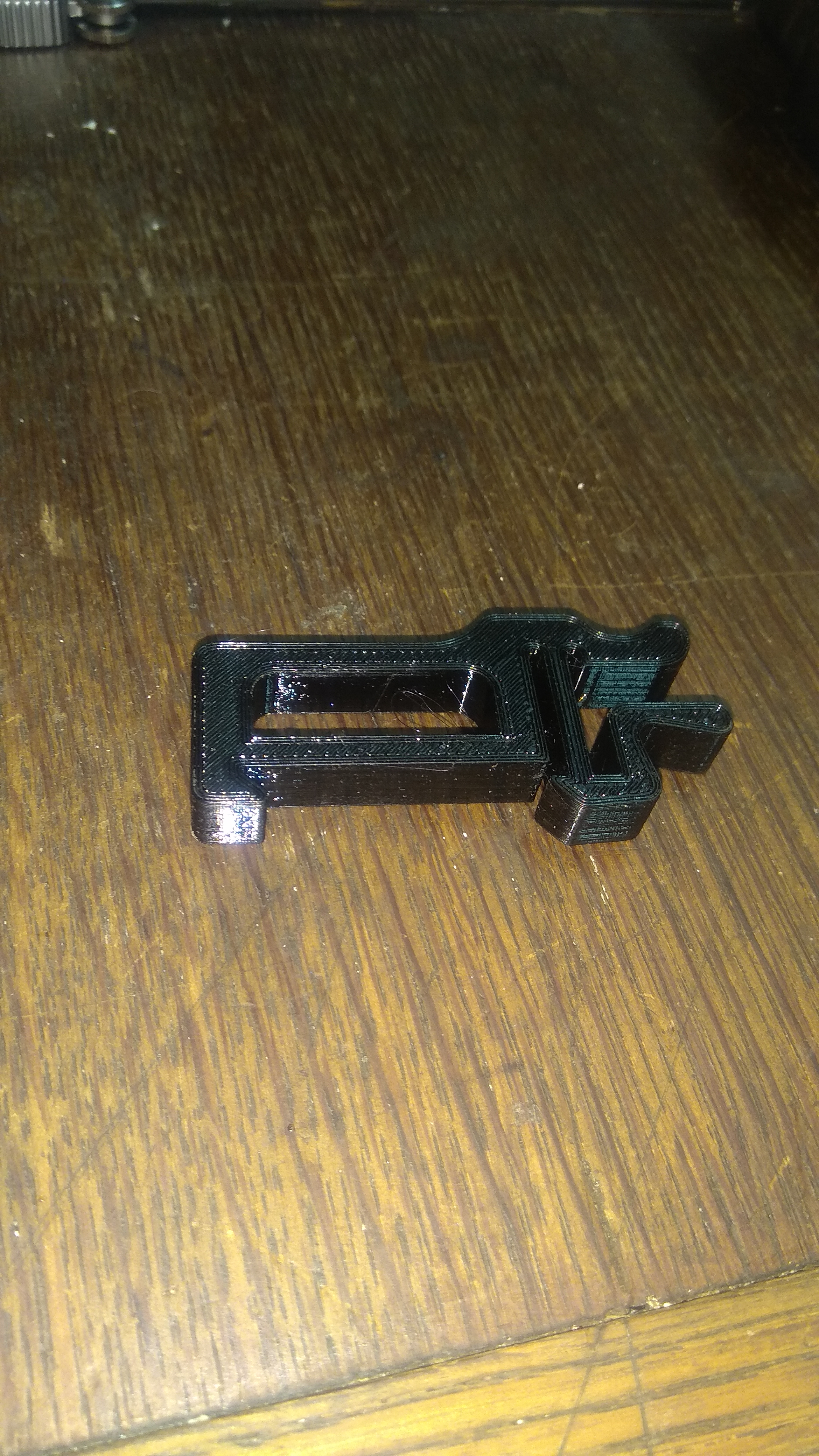

K tomu návrhu kombinerboxu.Velmi doporučuji mezi těmi poj.odpínači udělat vzduch. mezery.Tzn.počítat s tím při výrobě/ koupi rozvaděče.Kdysi jsem tento typ zatěžoval 15A a měřil termokamerou a bylo to hodně teplé.Přesně už nevím (50-60st).
Já si pro tyto účely navrhnul distančku na DIN,dobře se dá použít i upevňovací koncová svorka řadových svokovnic na DIN.
A to neplatí jen pro odpojovače.Viděl jsem řady 1P stykačů spínajících osvětlení z boků propálených apod.
Ať se daří.
