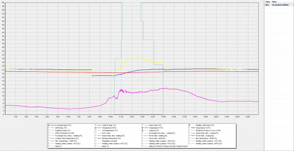

Takto vypadá včerejší záznam splitu vzduch-voda
Legenda:
žlutá: stoupačka
modrá: zpátečka
červená: interiérová teplota
fialová: exteriérová teplota
zelená: procento výkonu TČ
8kW Tč je napájeno FVE, výkon je řízen dle dispozičního výkonu, který zbývá z výroby FVE.

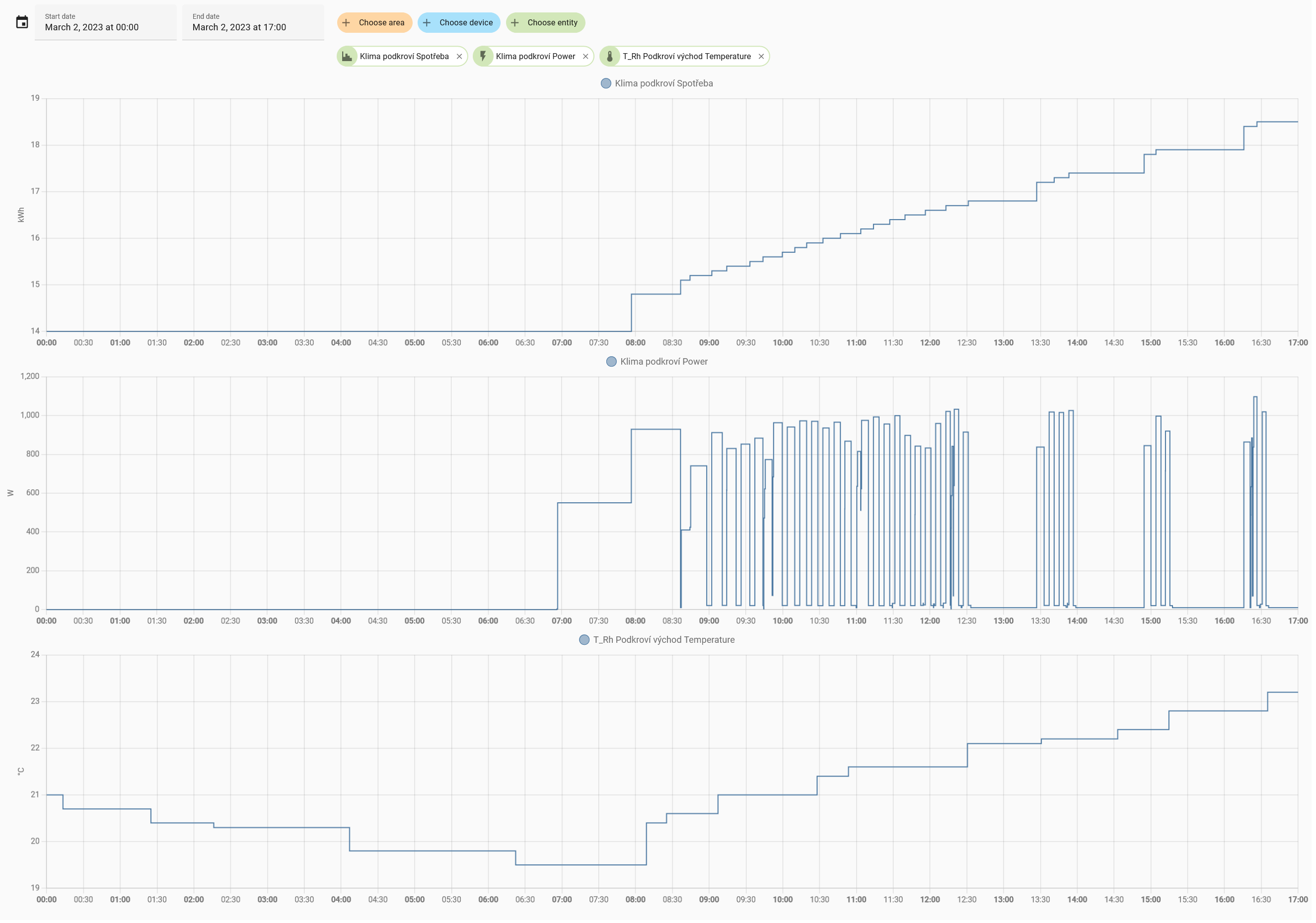

Tak vypadá typický průběh spotřeby nějaké noname 10 let staré klimatizace (ještě neinvertorové) AQC-12HRN1 vyhřívající cca 100m2 podkroví pokud jsou přebytky elektřiny.
