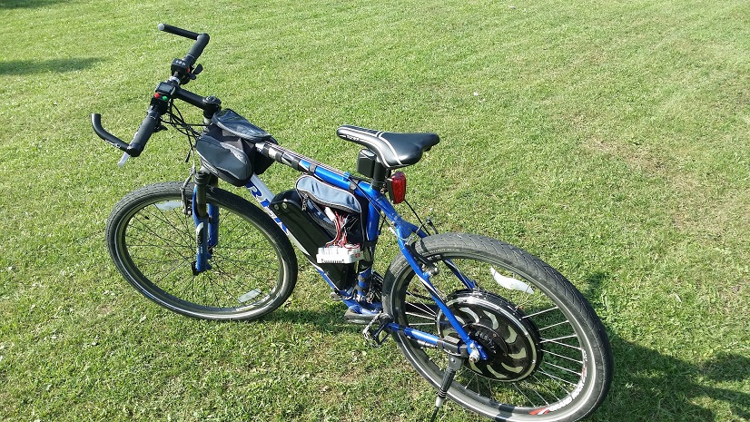

Ahoj, co jsou prosím ty fety. Zvažují ze bych koupil řj infineon a nechapu význam tech poctu fet. Děkuji za objasnění. Zítra hodím foto mého ebike.
E-bike TREK MTB made by já. Magicpie - poslední model ext. řj 1000W 48V/11,6 Ah pláště cesťáky. Zvažuji časem sinusovku řj. Zatím mazec cena.
Nejde editovat poslední příspěvek. Vložím tedy pod sebe, Prosím pak o smazání.
Docela brutální je zadní světlo s laserem (PRO-T led) vytváří na cestě pěkně viditelně svíticí body a ultra svítivé led fakt dost dobře svítí. Přední světlo PRO-T led 3w. Chtěl jsem napájet z baterky, ale od toho jsem ustoupil a další vychytávka, cykloalarm + pořádný zámek na kolo. Mám rád kraviny a když kraviny, tak jsem ještě objednal led na ventilky

FETy jsou spínací silové tranzistory(více např.wikipedie), podle typu dovolí sepnout určitou velikost proudu, pokud je třeba např. dvojnásobek proudu dají se dva vedle sebe a o proud se "rozdělí". FETy se u reglu na kola zapojují do H-mostu, kterým se na fázi připojuje střídavě plus a mínus pol baterie. Takže pro 3fáze motoru potřebuješ min 6Fetů, 2x silnější jednotka má 12 FETů, 3x - 18FETů, atd.. Verze s 9,15,..... FETy jsou jen šidítka, která nemá moc smysl kupovat. U FETů je důležité napětí, které dokážou sepnout(odvisí od napětí aku). DO 48V se dávají často IRFB3077, do 90V se dávají 4110.Kamilos píše:Přední světlo PRO-T led 3w. Chtěl jsem napájet z baterky, ale od toho jsem ustoupil a další vychytávka, cykloalarm + pořádný zámek na kolo. Mám rád kraviny a když kraviny, tak jsem ještě objednal led na ventilky
Když už kraviny, co takhle GSM lokátor?
Proč jsi upustil od napájení světla z aku?
