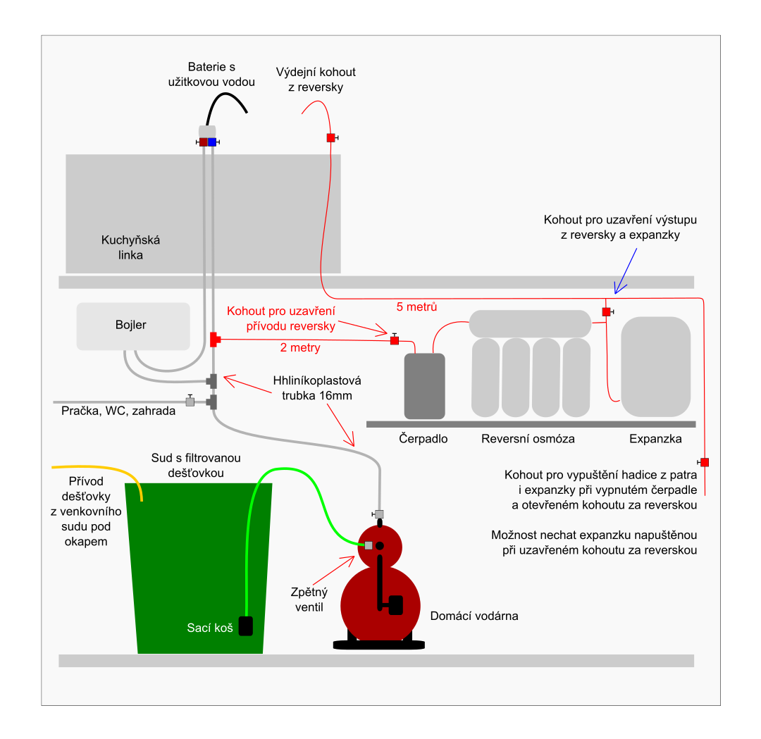

Varianta s detekcí kvality, což teda pokud jsem to správně pochopil je ten konduktometr se mi líbí. Přiznám se, nerozumím tomu. Potřebuju ale také nějaké odpovídající čerpadlo, protože vodárna mi potřebný tlak neudělá.
Pro srovnání: bylo by možné prosím v následujícím příspěvku odkázat přesně na všechny konkrétní produkty, které bych si měl zakoupit od http://www.mangala.cz/reverzni-osmoza-c-31.html abych měl komplet smontovatelnou osmózu včetně UV, konduktometr na detekci kvality a odpovídající čerpadlo? Já nevím co k čemu pasuje, takže sám asi moc nevyberu. Pokud by byly konkrétní odkazy na konkrétní části, kde bych tedy zjistil i cenu, budu vděčen.

Je to drsné to jako fakt. Tady kdyby se dalo ušetřit při zachování funkce, to by byla paráda. Vodárna ale má proměnlivý tlak. Tedy řekněme, že kdyby se jí přidalo, tak by musela spínat už při 3.5, tedy nad 3.5. To je minimum provozní tlak pro ty mnou odkazované osmózy. To znamená nákup silnější vodárny. Abych se beztak nedostal zase na cenu kolem té desítky. Ten digitál co odkazuju je asi membránový a asi bude držet nějaký tlak konkrétní nastavený, tedy aspoň myslím. Vodárna v podstatě pořád tlak mění jak se vypouští a nesmím jít pod těch 3.5 a nad 6.5.tomas píše:čerpadlo za 9 990 je šílenost. Zkusil bych přidat na tom stávajícím nebo ho vyměnit.
To znamená jestli tedy stávající vodárnu fungující od asi 1.5 do 3 nenechat tak jak je a koupit nějakou speciálku jen na reversku.
Taky ještě otázka co to udělá, když bude na chatě vyplý velký měnič, bude spotřeba vody až do vyčerpání vodárny, která nesepne (typicky třeba splachovací nádržka na wc) a tlak klesne pod 3.5. Co ta reverska na to.

Každá domácí vodárna umí udržet tlak přes 4 koupil sem si teď z Lidlu vodárnu za 2,5t posteloval tlakový senzor s pohoda. Jde vždy nastavit spodni tlak zapnutí a horní tlak vypnutí dle tvého požadavků je to jen o tom nastavit tlakový senzor jinak zbytek sestavy tónů výroby už umí

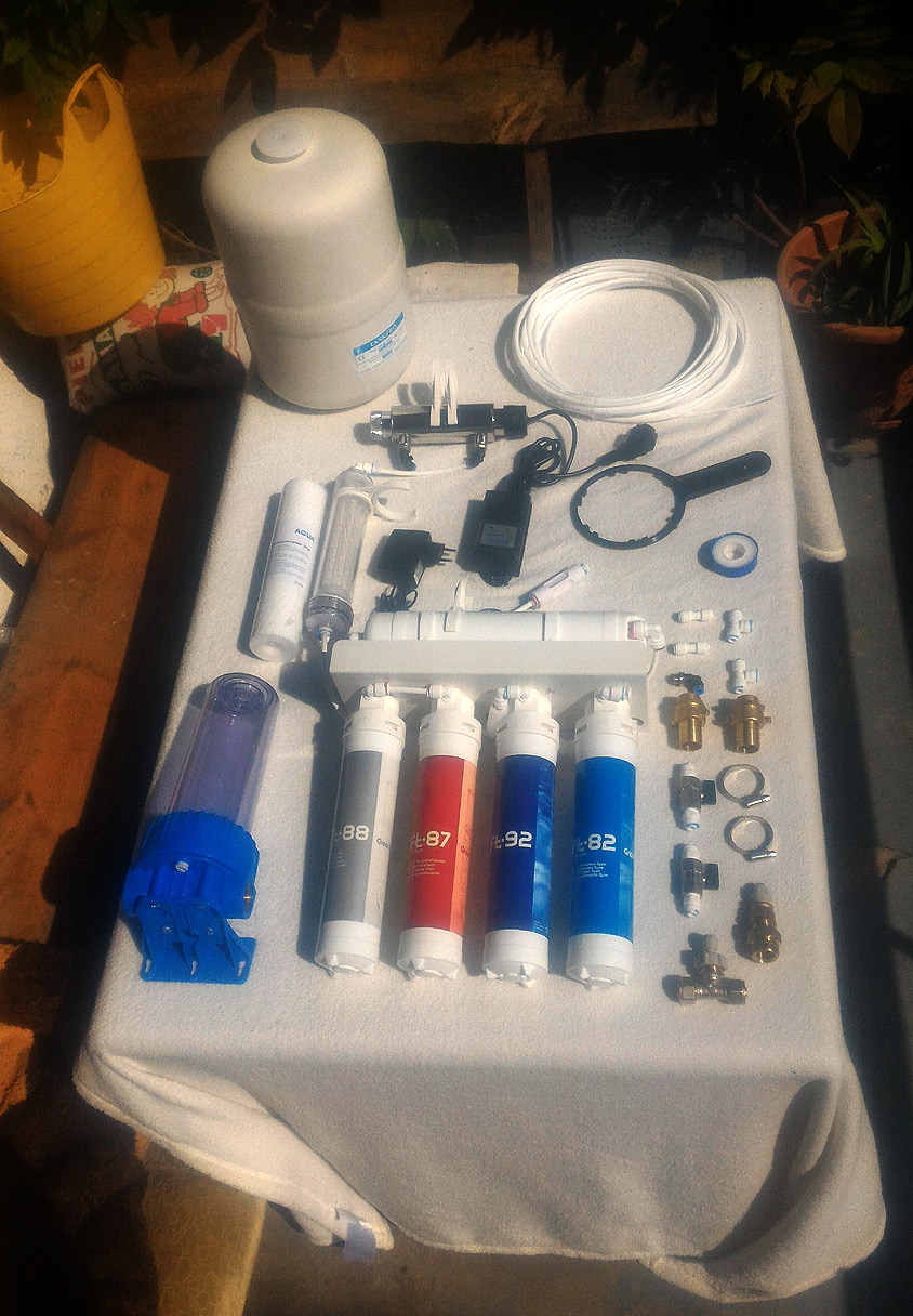

Ehm ... takže rozbaleno:
... a nastává fáze zapojování.

Jen jak tam je namalovaný "kohout pro uzavření výstupu z reverzky a expanzky", tak já ho mám přímo na expanzce pro uzavření výstupu z expanzky - když se dělá údržba a něco rozpojuje, tak aby se voda z expanzky netlačila zpět.
