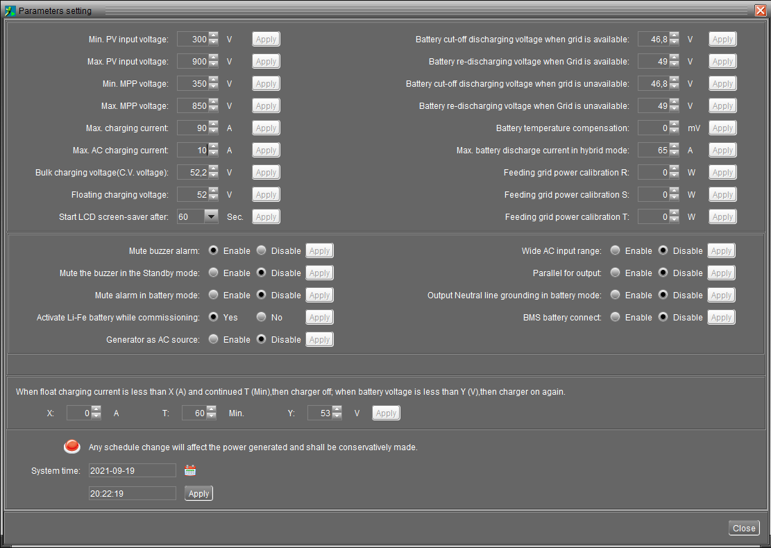

Nastavil sem parametry:
- Bulk voltage 52,5V
- Float Voltage 52V
- Battery cut-off 43,5V
- Battery re-discharging 46V
Uvidíme co to bude dělat.

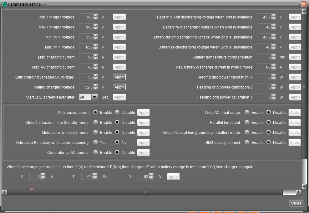

Věděl by někdo, proč mi nevybíjí pod 47,5V?
viz: http://89.248.247.178:8080/emoncms/dashboard/view?id=1
cut-off mám nastaveno na 45,5V, coz je 3,03V na článek. Podle mě bych mohl jít ještě níž, na cca 44,5V?

Akože nevybíji? Odpojí sa ti baterka od infini, alebo čo? Pošli print screen jak si nadstavil, či sa ti to uložilo všetko aj

tady,
akorat Bulk sem dal na 53,2 a float na 53
cut off mam 45,5 a redischarge na 48.
Nicmene se mi zastavi vybijeni na 47,5V a pak uz to nevybiji...
na baterii sviti posledni dioda, takze by tam melo byt cca 25% kapacitypri tech 47,5..
v pondeli snad prijde soft na vycitani SOC, bez toho se to da jen odhadovat...
nicmene 47,5/15 = 3,16V na clanek a to mi prijde v pohode.

Nechcem malovať čerta na stenu, ale čo ak v batérii klesá niektorý z článkov pod 2,7V že by to potom bms vypínalo. Lebo nič iné ma nenapadá, všetko máš nadstavené dobre. Každopádne by bolo dobré keby si si mohol zmerať každý jeden článok koľko má V keď je baterka vybitá.

To nemuzu, je to built-in
. Baterka ma vlastni BMS.
No, jestli neni problém v tom, ze infini je stavěné na olovo. Pod 48V uz rve, ze nizke napětí baterie, atd.
Pockam na sw na baterku, podivam se na soc. A pokud pri 47,5V bude okolo 20%, tak to nebudu řešit

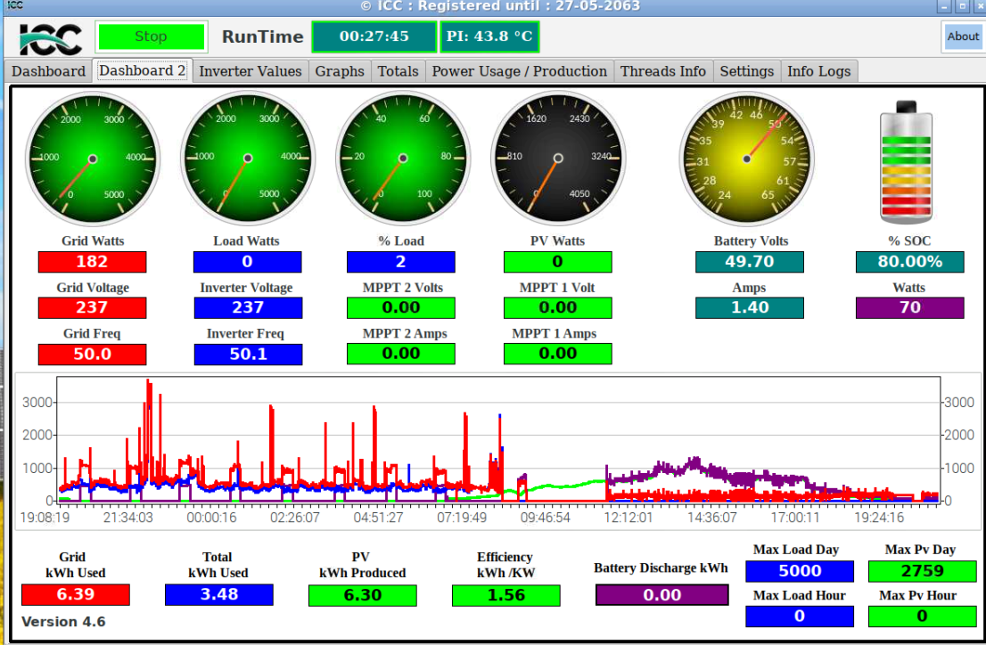

Ahoj,
Dnes jsem si všiml a i z grafu jsem to vyčetl, ze kdyz vecer vybiju baterii na 47V a měnič nejakym zpusobem, mne záhadným..ji vycucne jeste o trochu více, ma snahu baterii nabijet z AC,ikdyz je nabijeni z AC zakázáno.
Nabíjí az po hodnotu re-discharge, dojde k vybíjení baterie, ukonci se na 47V a jakmile to o desetinku klesne, zacne znovu nabijet z AC. .
Ví někdo co s tim?
Ví někdo co s tim?

Takhle stejně blbě se chová akspert, ale s povoleným dobíjením z AC. Řešením je AC odpojit. Ale ne pro každýho a dycky...

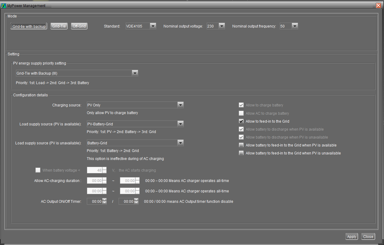

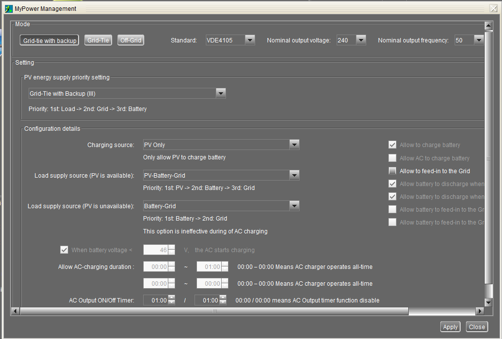

Ahoj všem,
věděl by mi někdo poradit prosím...
1)
cut-off discharge mám nastaveno 46,8V. Mám vyzkoušeno, že s tímto nastavením končím se svými LifePo4 200Ah@48V na cca 20% - dle BMS.
- ale stává se mi pravidelně, že každé ráno v cca 5:30 dochází k vypnutí a zapnutí elektřiny. Na měniči vždy chybí DS. Po chvíli se přifázuje a vše je OK. Blbý je, že to je každý ráno
. Možná to má spojení s tím, kdy najede MPPT regulátor, ale nevím proč dochází k odpojení od DS a znovu k přifázování.
- nicméně když baterie končí např s 30%, tak se tento problém nestává...
Netušíte někdo, proč se tomu tak děje? možná, že když nastavím RST kalibraci na R,S,T po 60W, tak by to mohlo pomoci?
2) Musel jsem dobít baterii přes AC a od té doby, ikdyž mám AC nabíjení vypnuto, stále dobíjí 1A. Nejsem schopen se toho zbavit... viz obrázek. Baterii to dobíjí cca 70W, zbytek je režie měniče. Měnič je momentálně bez záteže... Možná, že až připojím zátěž, tak se to srovná, ale čekal bych že na svůj provoz si vezme proud z baterií, protože RST kalibrace není nastavená....
- Zároveň i grafika na displeji tomu odpovídá...
1)

Re: Nastaveni Infini 3f 10 kW
To dobíjanie nechápem, ale na tvojom mieste by som to prenadstavil aby sa menič prepínal pri tých 30%. Máš 16s?
Ešte by ma zaujímalo z akého dôvodu máš nastavené na Grid tie with backup, rýchlejšie prepnutie pri prepínaní z batérie na sieť? Možno by som vyskúšal znova uložiť nastavenie o nedobíjaní batérie zo siete.
Mne chvíľu trvalo než som tomuto meniču došiel na chuť.
Inak stala sa mi teraz s ním tiež blbosť nepochopiteľná.
Mal som na jeho výstup 230v pripojený malý menič 2400w s ktorým som nabíjal baterky a skúšal pri tom este aj záťaž 1500w a hodilo mi ho do preťaženia a odpojilo prívod ds do meniča. Zistil som to až večer keď mi v spálni nefungovalo svetlo. Čakal by som že sa pri preťažení prepne na ds, ale on to nespravil.

Hele, dobil to pres noc ne re-discharge a pak hotovo, smitec, prestal dobijet. Tak ja nevim...
Grid-tie with backup mam protoze, mam smlouvu o vykupu pretoku a mam legalni mikrozdroj, takze muzu byt stale prifazovan...

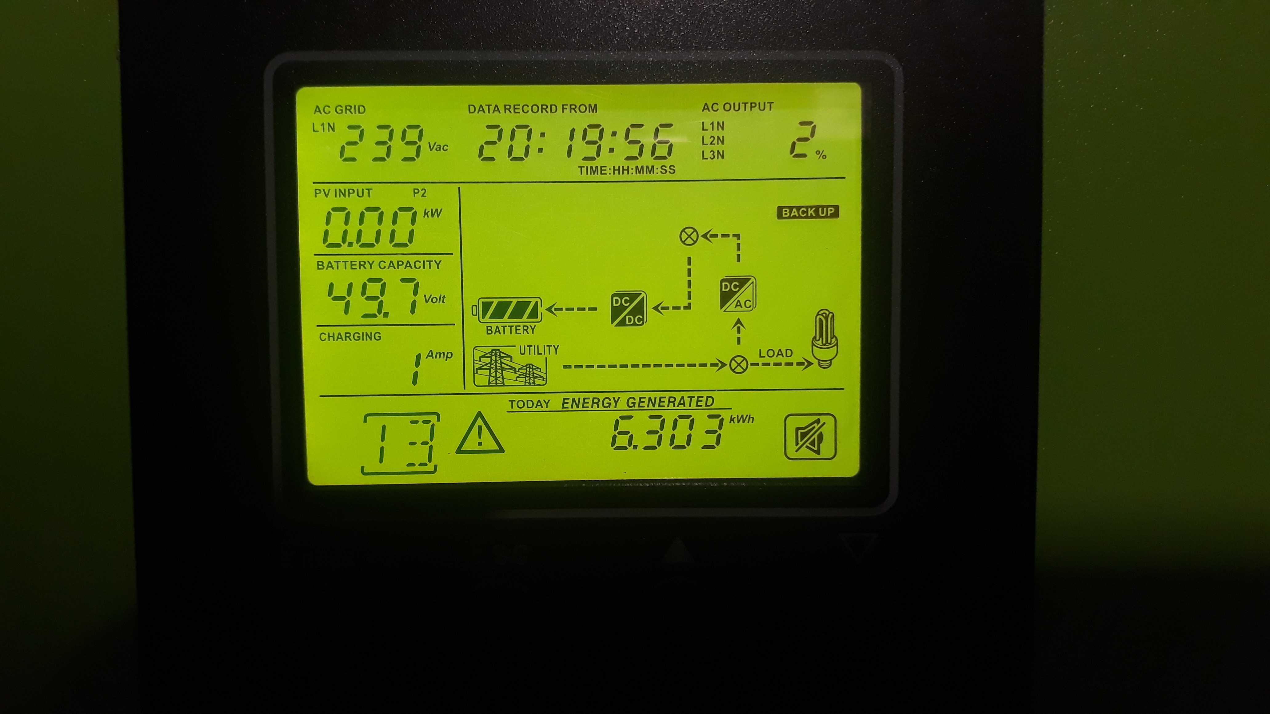

dneska ve vesnici bouchla jedna faze,... nicmene protoze svitilo a nabite baterie, tak jsme ze sice necucali, pak prijeli CEZaci, vypli privod a manzelka pustila vic veci naraz a pretizila fazi... takze skocil do overloadu... stridac sem restartoval, AC vystup stale mrtvo.
CEZ opravil, znova sem nastartoval stridac, AC vystup mrtvo, baterie nabiji jak z PV, tak z AC, ale AC vystup nic.
Na displeji AC vystup take nesviti.. nevim co s tim. neni tam nekde nejaka pojistka nebo tak neco, kdyz dojde k pretizeni faze?
Diky moc.

Něco podobného jsem také nedávno řešil, tuším že déle podržet startovací tlačítko, tím se chyba přetížení resetuje a zase to naběhne.

díky moc, to je přesně ono.
