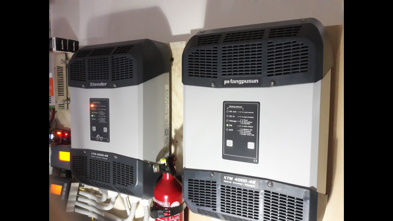

Tak jsem udelal rozborku origo Studeru a porovnal s cinanem.
Pozitivni vec je ze:
- silova relatka jsou stejna
- tranzistory take, tzn IRFB 4410
Rozdilna je znacka tech velkych kondiku uprostred, na origo bohuzel neprectu.
Po teto kontrole jsem v menici flashnul aktualni fw, zapojil paralelne ke stavajicimu.
Rozjezd byl zajimavy v tom ze origo menic hlasi ze ma spatnou fazi na AC-IN vuci druhemu.
Pomohl az reset vseho do default, tzn mozna si pamatoval nejaky parametr ktery mel na funkci vliv (v obou jsem se dlouho vrtal a mozna nekde neco nastavil spatne)
Cinan ma novejsi SN, tzn jede jako Master. Snad to vydrzi

Jsem zvedavy kolik vydrzi.
super je ten hasicak vedle menicu, stejny mam u vchodu do garaze.

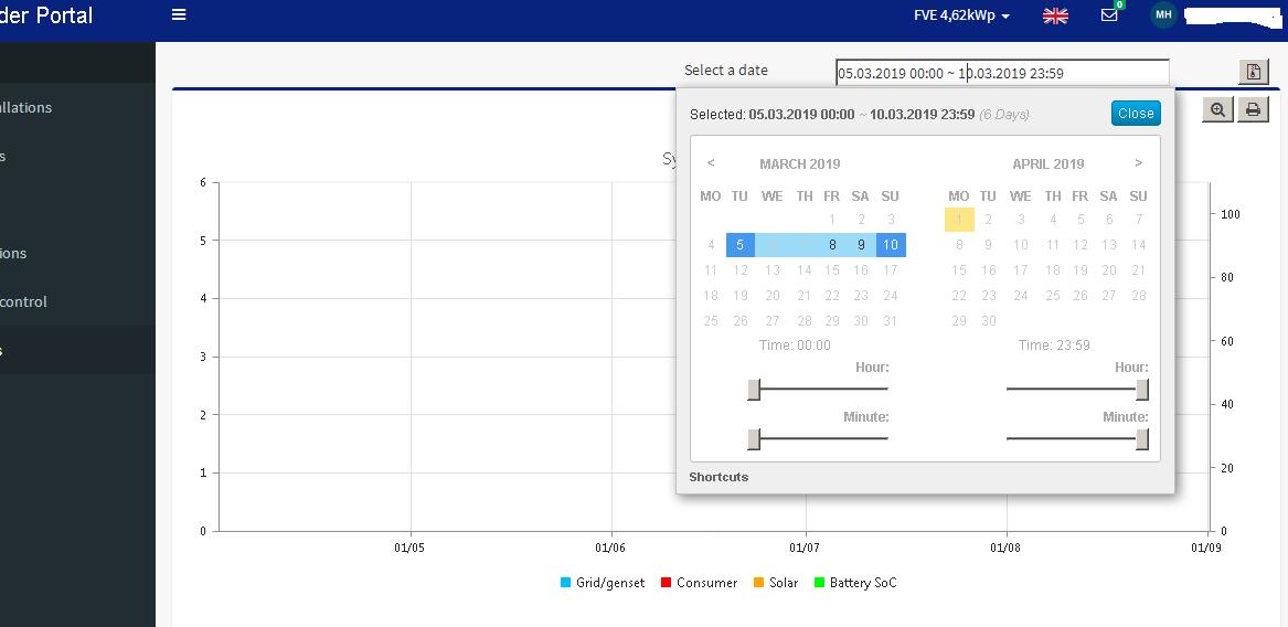

Prosim o pomoc zdatnejsich studerakov ako som ja...
Neviem si dat rady z logovanim udajov. Stale mi pisalo chybu karty a tak som dal sformatovat kartu priamo v RCC. Cvilu tie udaje isli a teraz momentalne znova nejdu uz par tyzdnov, neviete mi poradit co mam skusit nech to uz zacne ist?
V prilohe fotka z webu, niekde su v modrom aj cisla a niekde su prazne stvorceky v datume...
Inak viem ovladat na dialku uplne v pohode studery, len to logovanie zrejme nejde.
Dikes za radu.
